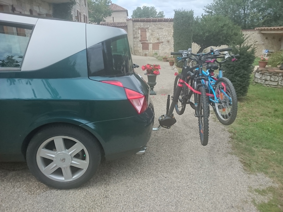

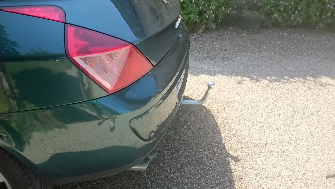

Le petit souci que j'ai c'est que le col de cygne fait un angle n'est pas à 90° mais pas mal incliné....Du coup, le montant principal du porte vélo que j'ai (MOTTEZ A009P3RA) n'est pas à la verticale mais franchement incliné lui aussi (je peux pas régler cet angle, la "machoire' du porte vélo se positionne comme ça quand on serre la poignée), ce qui ne me rassure pas beaucoup....Sachant que de plus le col de cygne est plutôt long, mes vélos sont bien en arrière....
J'ai juste eu à faire 2 trajets de 100Kms, j'y suis allé tranquille, mais j'aimerais bien trouver un autre col de cygne avec un angle plus proche de 90°....Des idées ou modèles/fabriquants? J'ai vu la marque Boisnier qui en fait, et l'angle à l'air mieux (http://www.boisnier.fr/accessoires.html)...j'ai pas vérifier les côtes encore par rapport aux vis...

Message par emperialanthems »
Bon j'ai tous les modèles possibles de col de cygne chez Atnor dans cette doc, et il est effectivement spécifié que l'angle pour le modèle que j'ai est de 105°....Il faut que je vois si je peux en prendre un avec un angle à 90° ou au pire 92,5°
