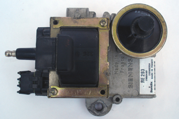

Je ne pense pas être d'une grande utilité au vu de tous les contrôles qui ont étés déjà fait ,mais je suis du même avis que brio ! :idea:
Question quand même ,elle est équipé d'un allumage electronique ,je sais qu'il n'était pas fiable du tout ! en a tu un d'avance pour tester ?
Je te parle de cette piéce la !
Présenté sous cette forme dans le compartiment moteur de la GT turbo
Il étaient monté sur d'autre modèles de la marque ,notament R9 , R11 , R25 , R21 TXE , GTX , TURBO et je crois même sur clio 1.9 baccara :idea:

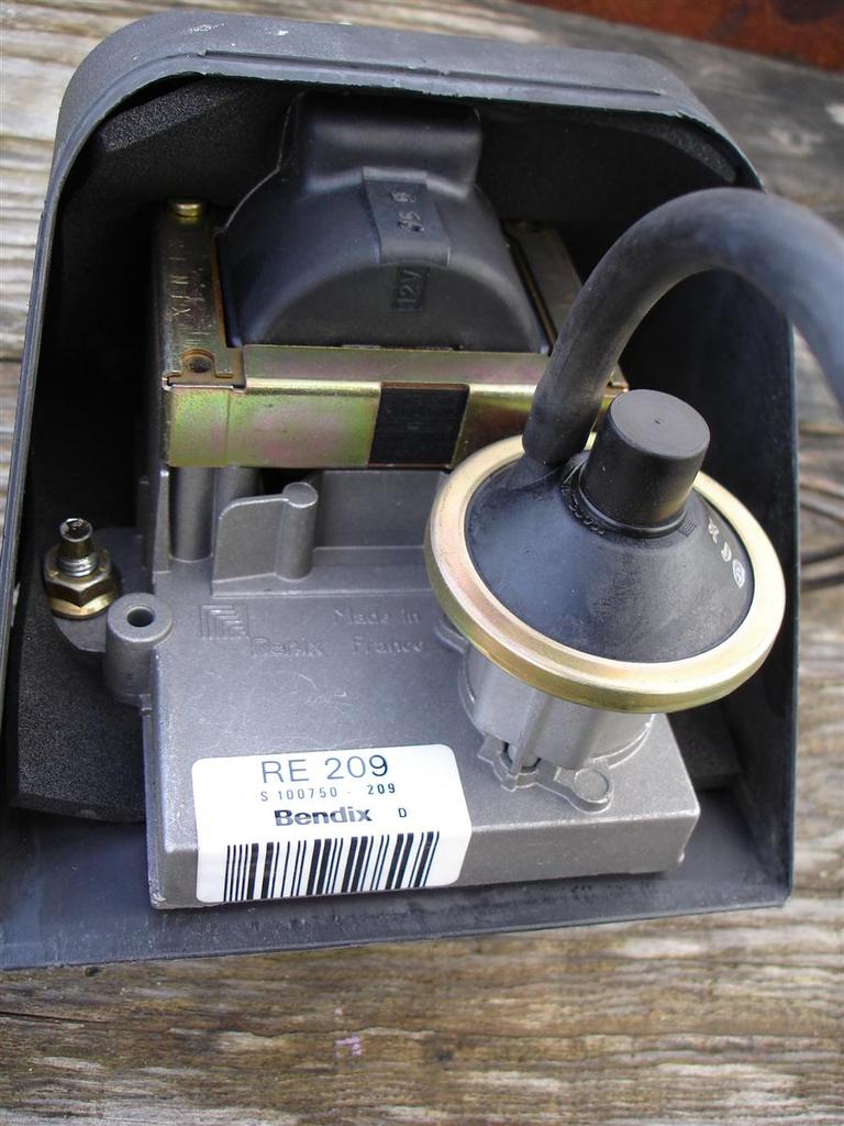

oui, tout à fait.
sur la GTT, c'est un Renix RE 209.
(clio 1.7 Baccara)
on en a acheter un autre d'occasion (un RE 261)
vu les tests faits, je pense qu'il ne fonctionne plus... mais peut être que la bobine; elle; fonctionne encore. Tests en cours.
