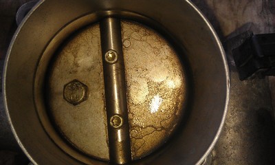

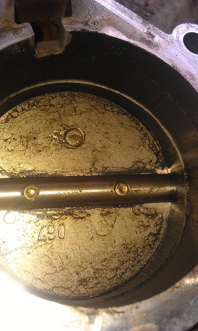

Je trouvais que ma voiture faisait des à-coups en bas régime à 1000-1500 tr/min.
(bougies neuves)
J'ai entrepris le démontage du boîtier papillon et un coup de bombe contact sur toutes les connecteurs.
Voici l'état avant nettoyage :

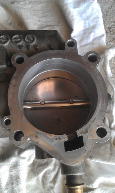

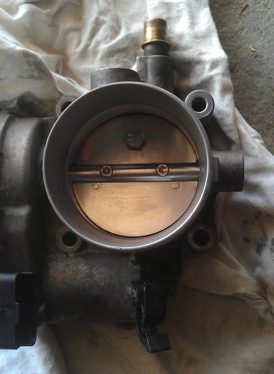

et après le nettoyage :
c'est plus précis qu'avant,je n'ai plus cet effet d'hésitation,
enfin j'espère que ce n'est pas une coïncidence...
faudra quand même que je pense aux bobines
(à l'avant 2 delphi (25 000km) et une valéo, à l'arriere pas de remplacement depuis longtemps je penche pour des valéo...)
Arnaud

Cool, joli travail !!! Ultra son ?
Re: Nettoyage Boîtier Papillon
Oui, nickel, quel produit as-tu utilisé ?
Du nettoyant frein ?

J'ai juste utilisé de l'essence, un pinceau et un chiffon.
J'ai hésité à démonter la partie intérieure au début mais comme ça se nettoyait bien, j'ai joué la précaution...
