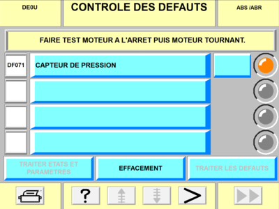

La CLIP me sort un défaut DF071 "Capteur de pression".

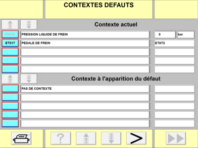

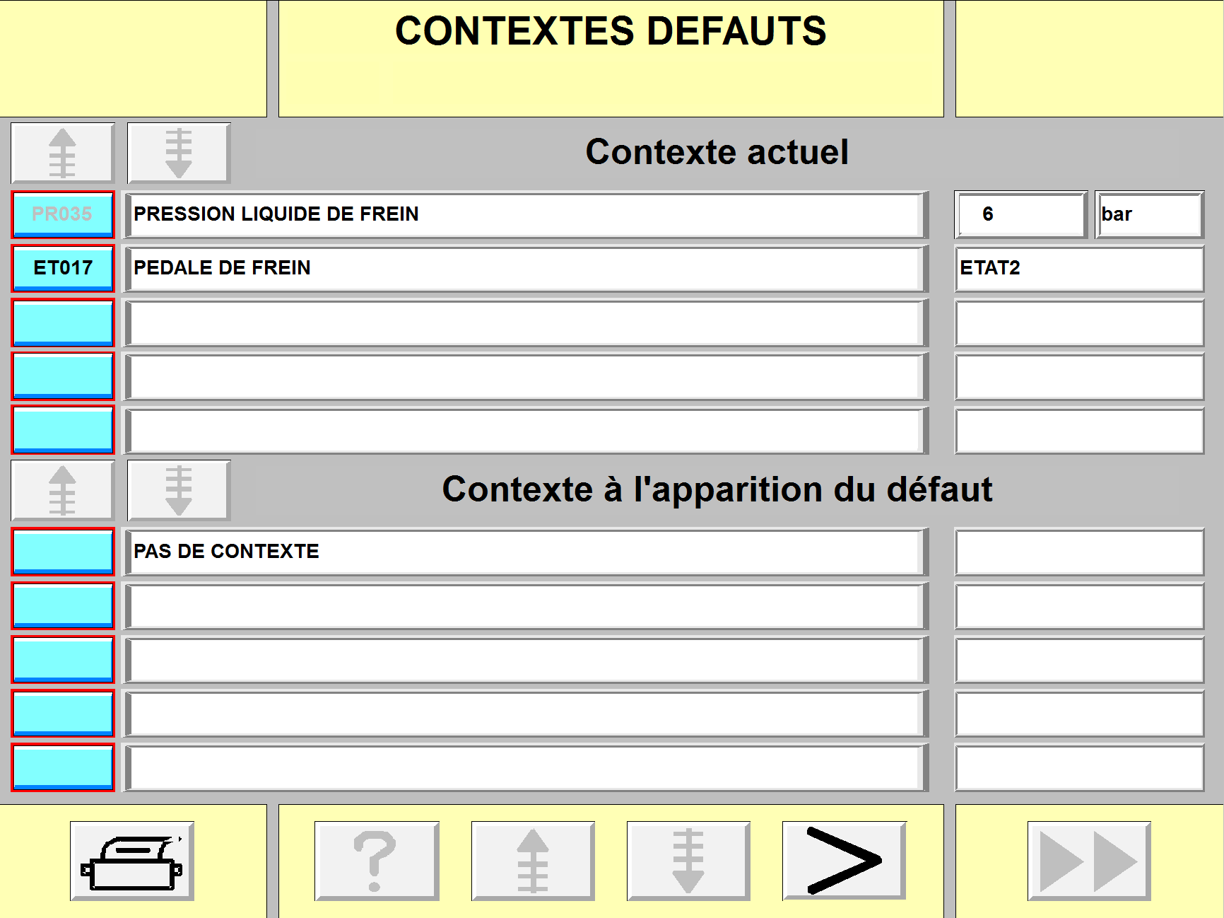

Pourtant, quand je fais le test, le capteur à l'air de fonctionner (les valeurs changent) :

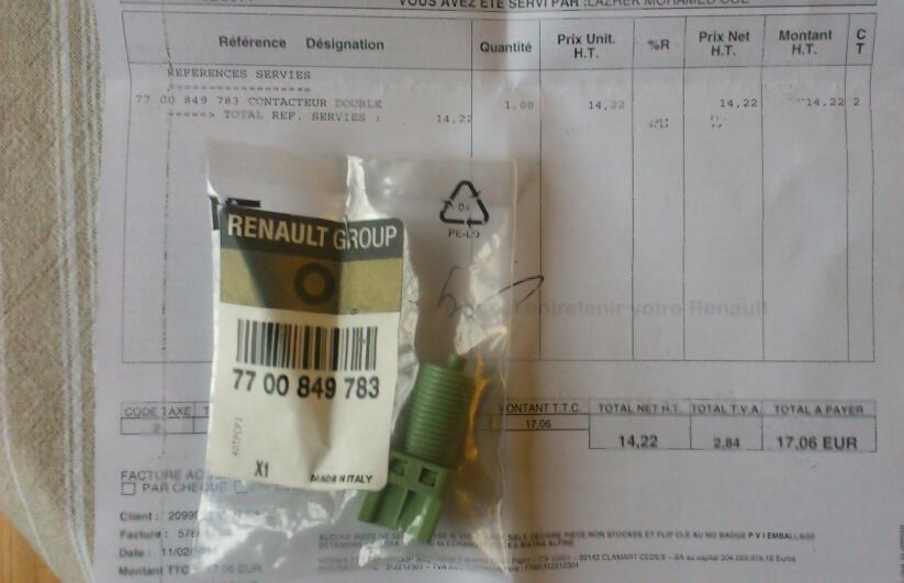

j'ai eu cette panne ! capteur de pédale de frein HS
17 € chez rono , ils ont trouvé le référence sur espace 3

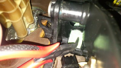

Sinon, en attendant de te procurer la pièce, tu peux déjà essayer de le réparer.
En fait, le mien avait juste un peu chauffé suite à un mauvais contact, le plastique avait légèrement fondu autour des contacts et du coup, il était resté bloqué. Après l'avoir démonté, quelques coups de cutter pour enlever les parties fondues ont permis de le débloquer. Bon, c'est vraiment en dépannage. Je l'ai mis de coté, il me servira si le nouveau me lâche.
J'ai pris des photos du montage / démontage. Dès que j'aurai un moment, je ferai un tuto.
