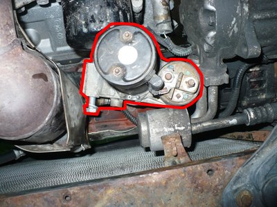

Le démarreur est situé au dessus de la boite, câbles d'alimentation coté filtre à huile et fixations (3 boulons de 17), coté pré cata.

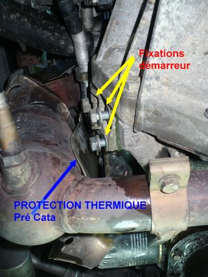

Défaire la protection thermique du précata ( flèche bleue ci-dessous)(2 vis et un écrou de 10 bien bloqués par la température)
La protection peut se déplacer mais pas s'enlever complètement à cause de la sonde lambda.
 Attention à ne pas forcer sur sa connexion.
Déposer les trois boulons de 17 qui fixent le démarreur coté pré-cata. (Flèches jaunes)
Protection thermique déposée, il y a juste assez de place pour les sortir!
			-  La protection thermique du précata est déjà déplacée

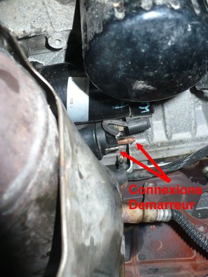

Défaire les 2 connexions électriques (Flèches rouges ci-dessous) Elles sont peu accessibles au dessus du filtre à huile.
			-  Connexions électriques
sortir le démarreur coté filtre à huile,
PAS COMME SUR LA PHOTO, mais engrenage vers le bas.
			-  Sortir le démarreur par l'autre bout, comme ça, ça passe pas!

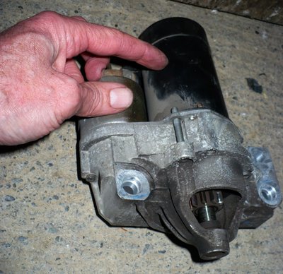

Il y a juste assez de place pour faire passer le démarreur entre le filtre à huile, le compresseur de clim et la protection du précata (qu'il faut un peu forcer)
Le démarreur, c'est surprenant, est à peine plus gros qu'un démarreur de moto!
			-  Il est tout ptit le bougre!
Le remontage se fait en sens inverse, bien serrer les cosses de la connexion électrique, reposer les protections thermiques et faire les apprentissages après la remise en service de la batterie.

  : 2 clichés explicitant ce que je ne faisais que supputer (et il fait chaud aujourd'hui 36°8 à 17h). Il est bien constitué d'un moteur (valéo) et d'un réducteur avec le 'bendix' en sortie d'engrènement pignon sur la couronne du volant moteur et du contacteur/lanceur.
-C'est économiquement moins cher, les pignons d'un réducteur, que le gros bobinage cuivre d'un gros moteur gros consommateur de courant, pour un même couple en sortie
Une image complémentaire illustre encore mieux ce sujet:
