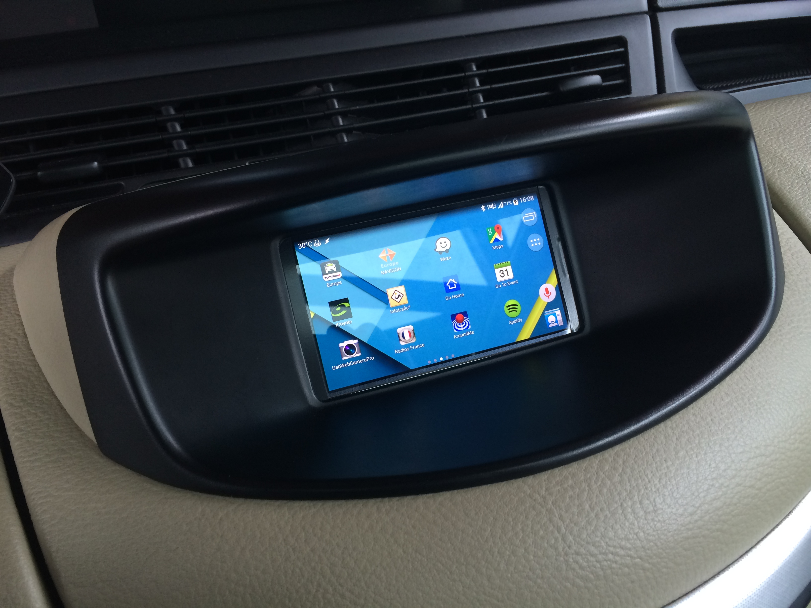

Voilà, c’est monté ! Merci aux tutos et à votre aide, sans vos réponses à mes questions parfois très bêtes j’aurais pas pu faire.
L’écran est un poil plus petit que le trou de la casquette, du coup tout l’espace n’est pas utilisé. Un smartphone 5,5 ou 5,2 pouces aurait été mieux, par contre pas sur qu’au niveau logiciel il accepterait les mêmes modifs que le Galaxy S4.
Également on devine un tout petit peu le bouton « Home », mais dans l’ensemble c’est assez satisfaisant je trouve.

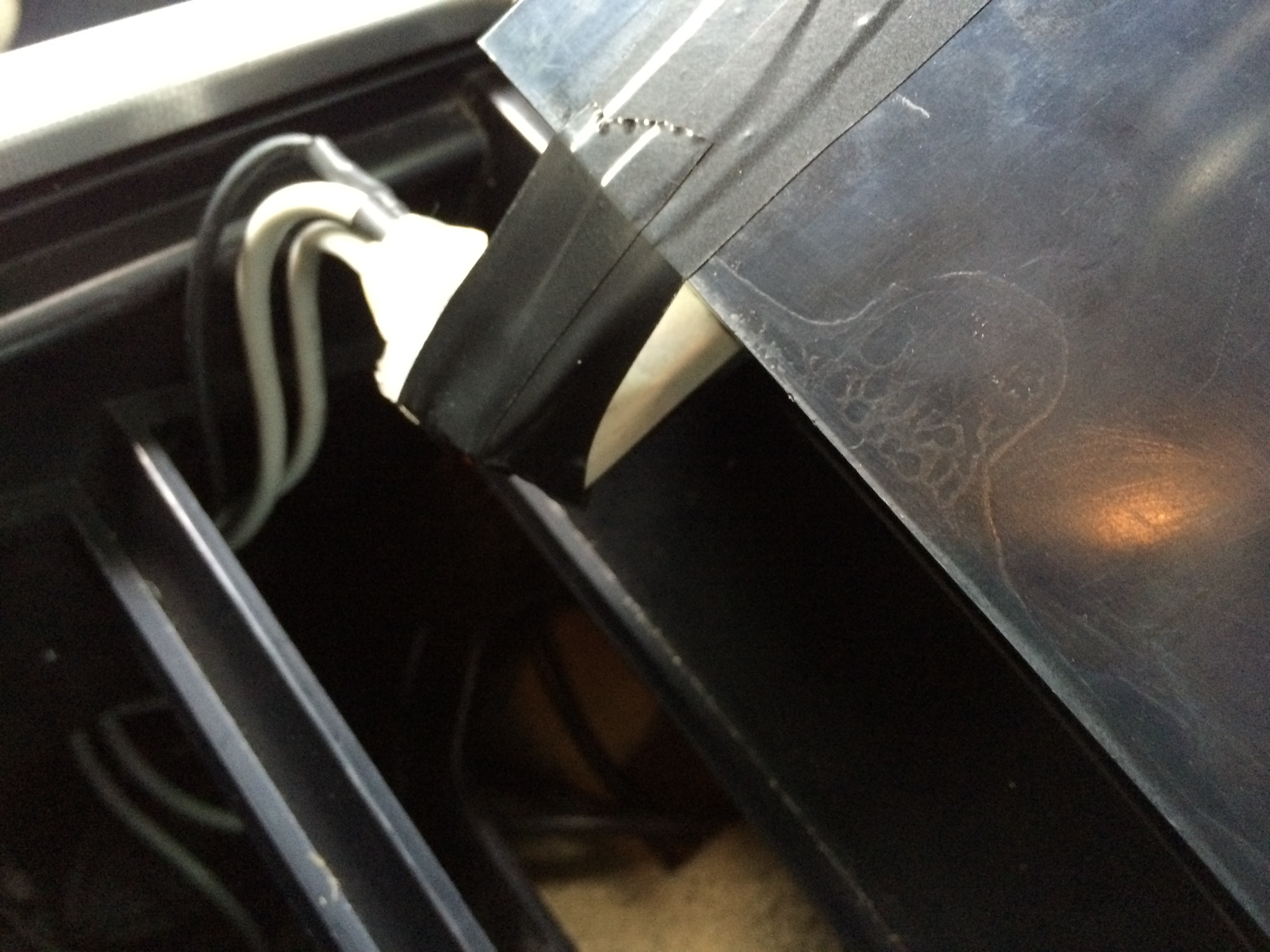

A l’intérieur de la casquette tout le câblage tient très bien, il a fallu un peu découper dans la pièce à l’intérieur (invisible) pour faire passer le câble d’alim
Bon, montage avec du scotch et du papier bulles, je n'ai pas chercher la complication !! Mais ça fait un peu cheapos.. :mrgreen:
Pour le moment tout fonctionne bien, pas de problèmes particulier. Il me reste encore à tester en condition réelle sur des longues distances, et voir surtout la résistance à la chaleur, ça chauffe un petit peu ces petites bêtes là.
Surtout écran allumé + pleine charge. La solution consiste à ne pas allumer l’écran en permanence, ou à ne pas charger avec une source de courant trop puissante. Je verrais à l’usage si je reste avec une alimentation faible (au risque que le smartphone se décharge lentement) ou si je rebranche au max.
J’ai mis la carto GPS Europe de Tomtom, toutes les applis habituelles (waze, spotify, icoyote…) , et mes petits plus :

Vue d'ensemble...

J'ai failli percer le mauvais coté de la casquette en faisant un peu de place pour le câble, heureusement le foret s'est arrêté pile au bon endroit et pas de casse, j'aurais été fou :lol: . En tout cas j'ai préservé le 100% reversible.
