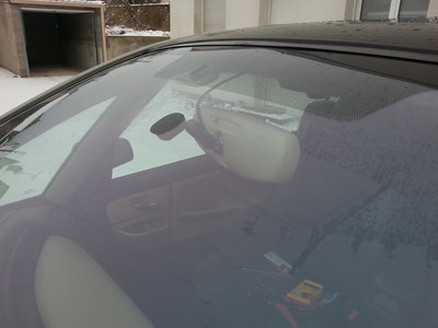

J'ai trouvé pour presque rien ceci :
C'est un rétro Electrochrome de Megane II mais il est commun à toutes les Renault moderne.
Il y a 2 solutions pour le monter :
- Changer l'embase collé au pare-brise
- Adapter le bras d'origine de nos vaisseau.
Je pense utiliser la deuxième solution. En effet la rotule est collée au rétro alors que sur le rétro récupéré il se clipse dessus. Je vais récupéré une rotule de rétro de vaisseau pour pouvoir la percer, la tarauder puis la visser au rétro de la Megane.
Voulant garder mon rétro intact au cas où l'opération échouerai je suis à la recherche d'un rétro intérieur même (enfin surtout) cassé de vaisseau : http://forum.avantimepassion.fr/viewtop ... =29&t=4537
En plus en bi-ton je pense que ça irai bien dans l'habitacle. Et celui là est 100% automatique, pas de bouton pour le déconnecter. Il y a une résistance photoélectrique devant qui détecte la luminosité ambiante.

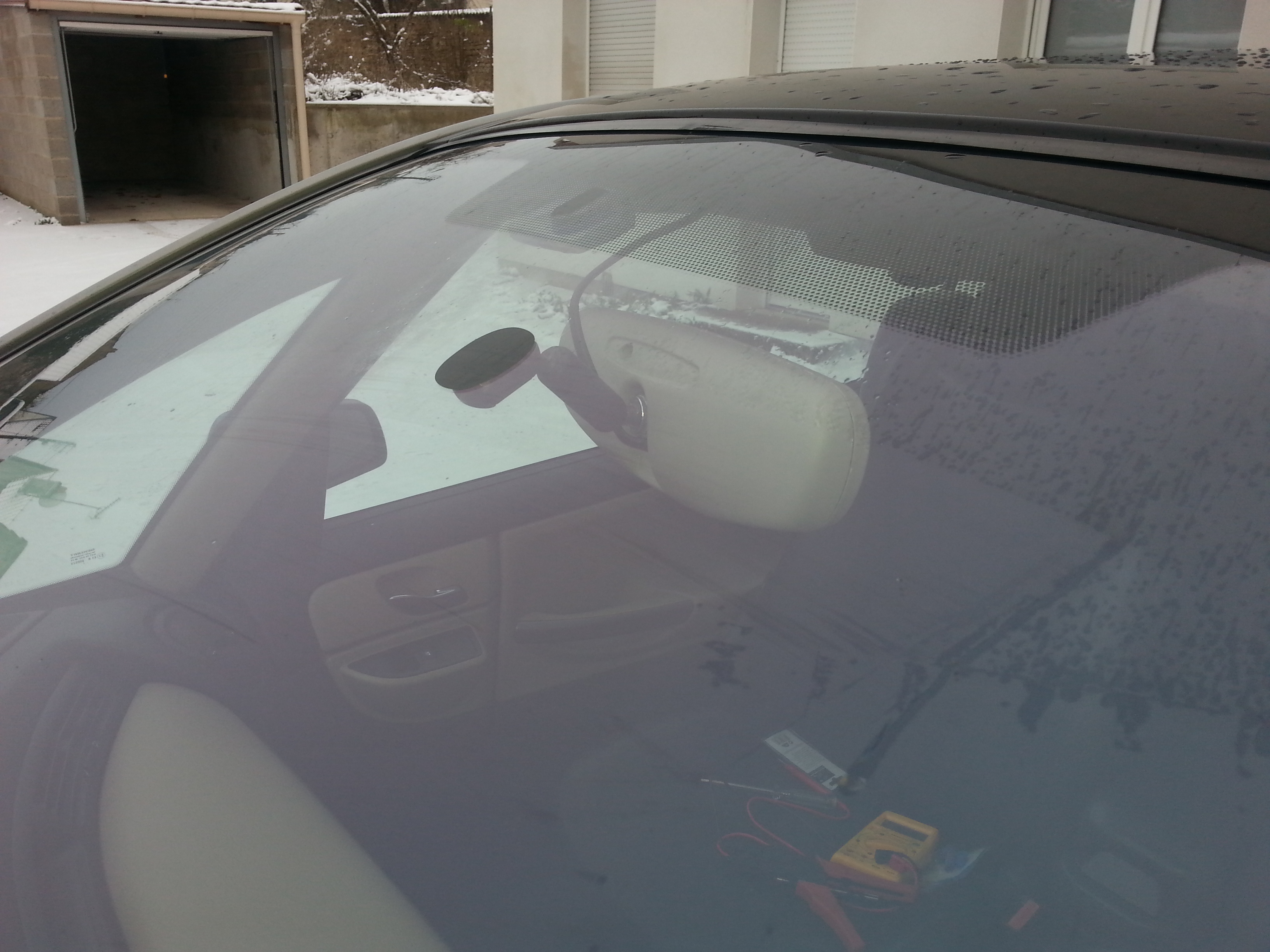

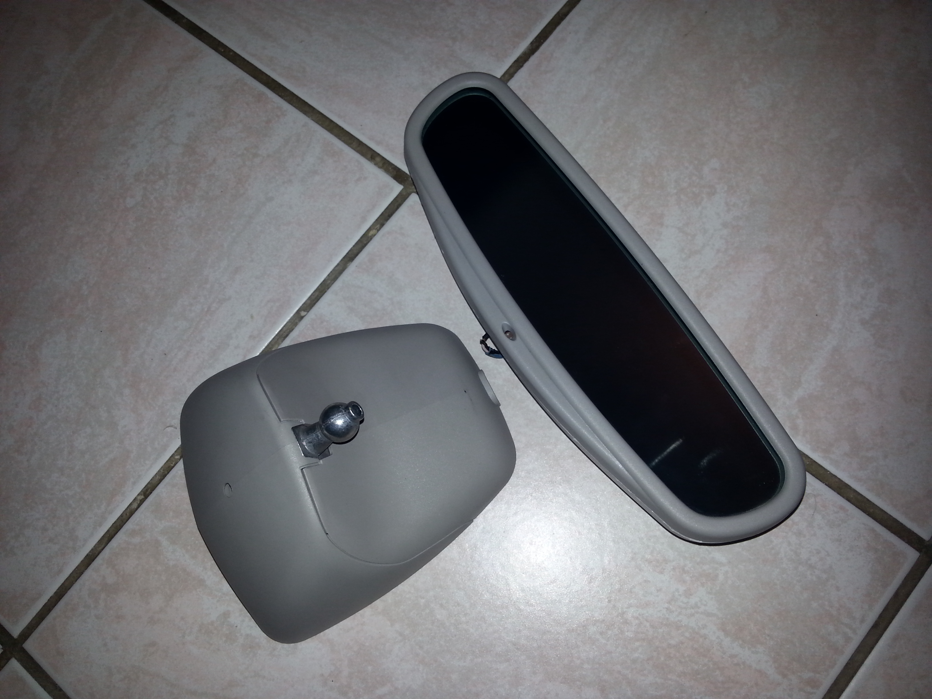

Grâce à Ag17, j'ai enfin terminé ma modif.

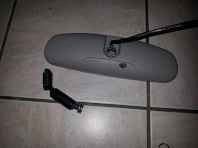

Voici le bras de rétroviseur d'Avantime que j'ai reçu et le rétro de Megane :

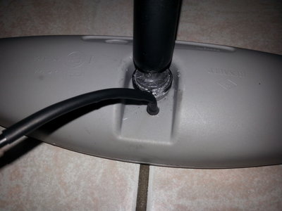

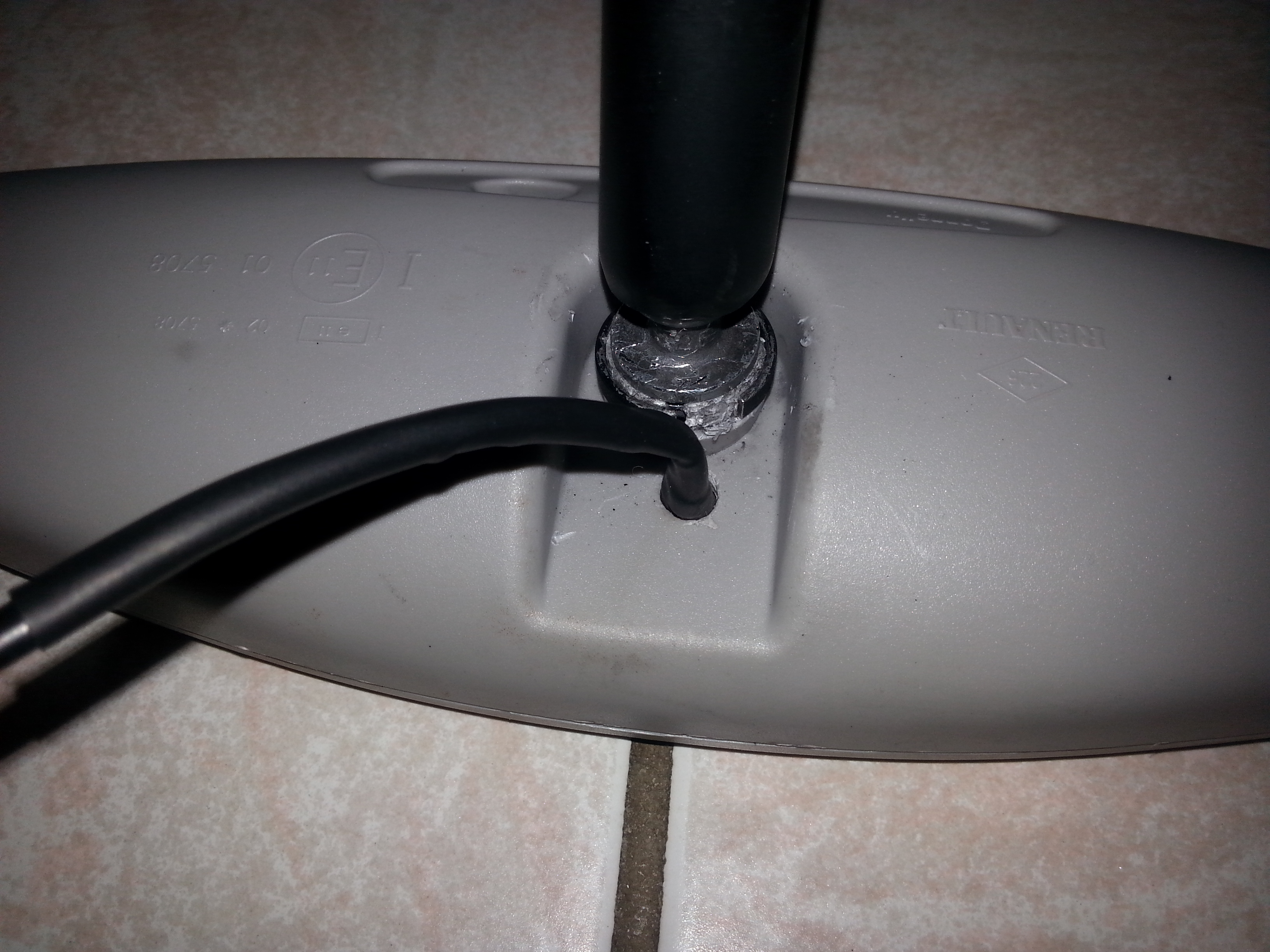

Je ne viens pas sur le câble vu que je l'ai simplement prolongé. Pour avoir un câble esthétique j'ai utilisé un câble électrique d'alimentation standard. Il n'y a que 2 fils : le plus et le moins. J'ai juste percé un trou pour le câble vu que d'origine il passe par la rotule.
Au départ je pensais percer et tarauder la rotule qui est normalement à l'arrière du rétro mais il s’avère que ça s’emboîte à l'emplacement prévu derrière le rétro. La difficulté réside à la remise en place de la rondelle qui va sceller l'ensemble.
Maintenant on va braver le froid et rejoindre le vaisseau à son garage.

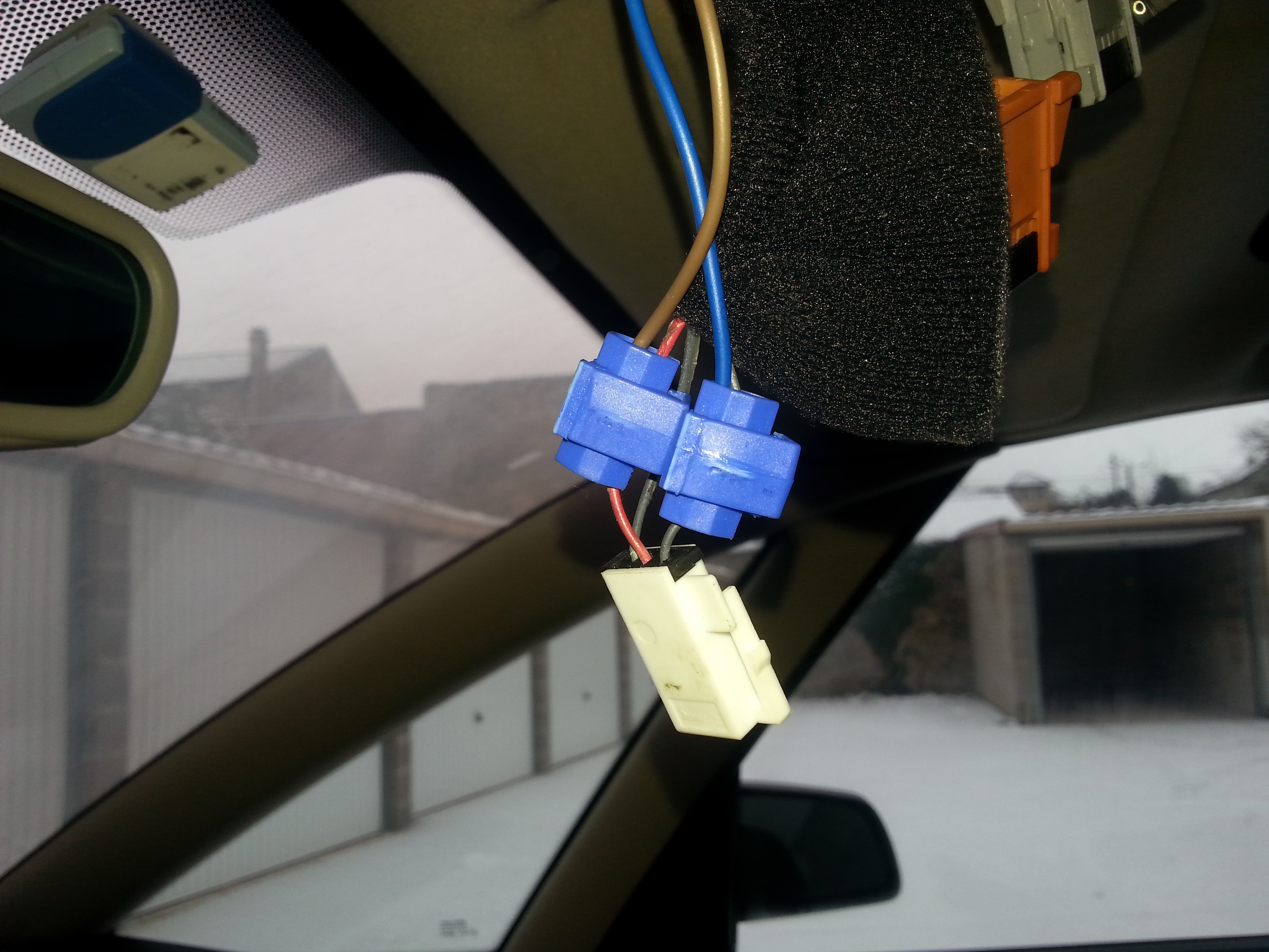

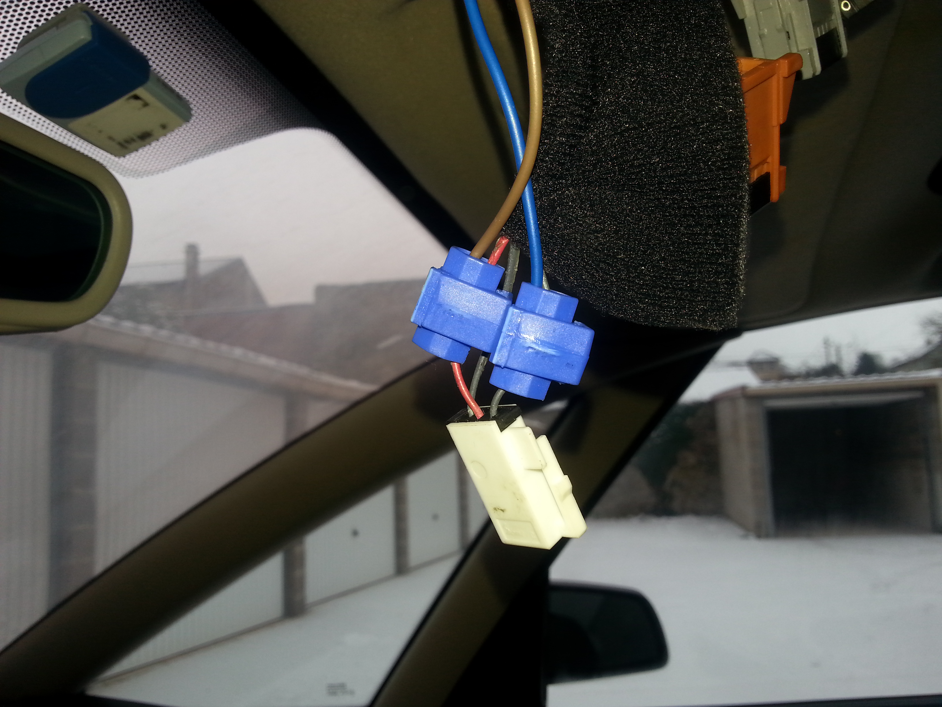

Il faut maintenant enlever l'ancien rétro et mettre le nouveau à la place. Démonter le plafonnier. Un évidement est prévue dans le ciel de toit pour passer le l'alimentation.
J'ai recherché un plus après contact mais j'en ai pas trouvé, mon auto n'étant pas précablée pour un rétro électrochrome. J'ai testé sur l'alimentation du moteur du capteur de température mais ça le fait disjoncté quand il doit s'assombrir. Je me suis donc résigné à me repiqué sur l'alimentation de la lumière du plafonnier.

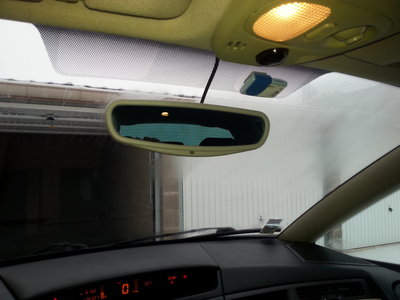

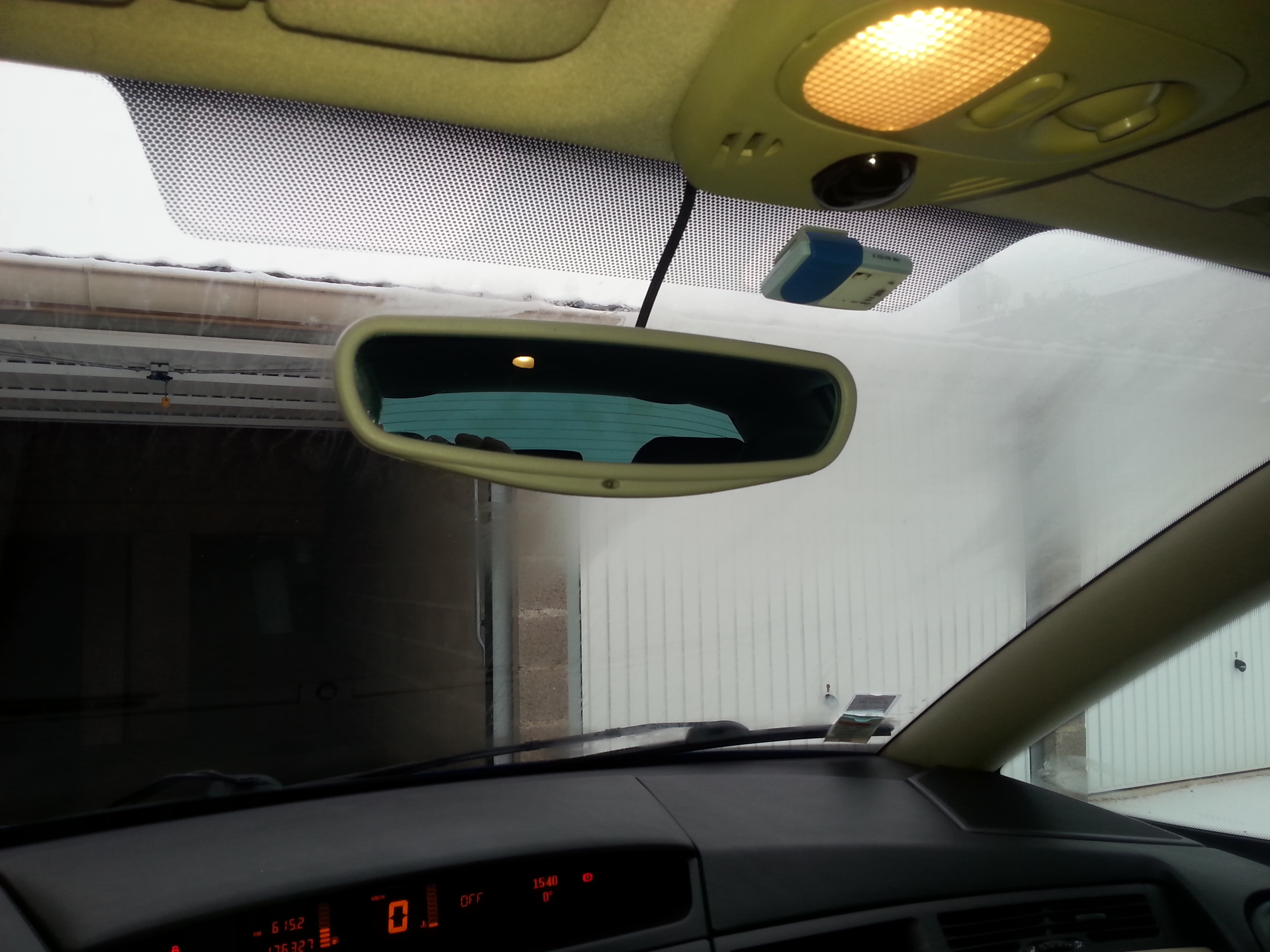

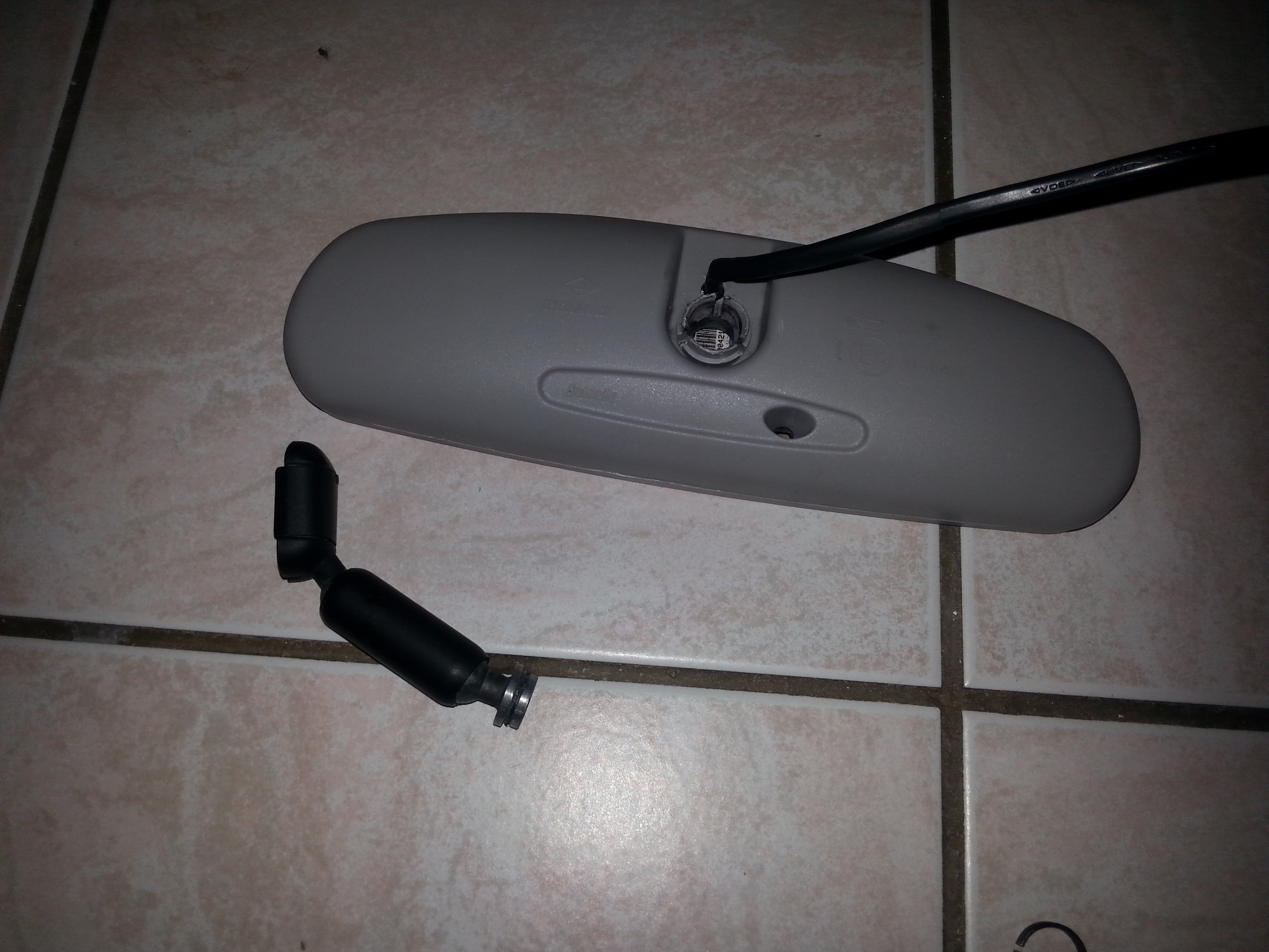

Après plusieurs test, on remonte le tout et on contemple le résultat :
Vu de l'extérieur :
Ça fait vraiment d'origine. J'aime bien la couleur gris-beige. Ça se fond bien avec le toit et le plafonnier.
