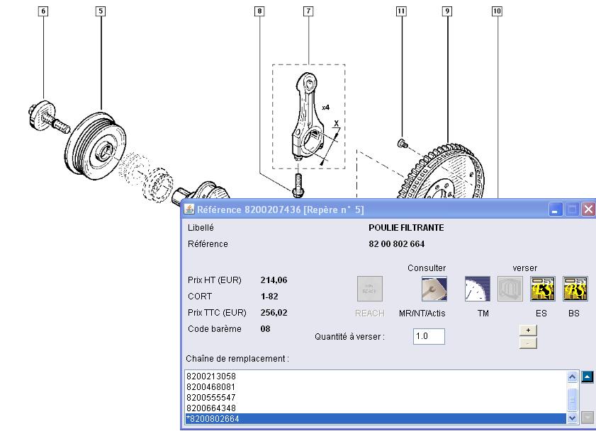

Alors voila les infos
code renault : 8200802664
j'ai compté 6 gorges.
Mesuré diamètre trou 30 mm, épaisseur 40 mm sans le rebord et 147 semble correspondre au diamètre des nervures
Voir fiche n°82 .... :wink:

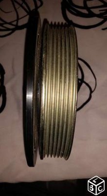

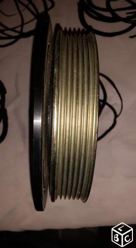

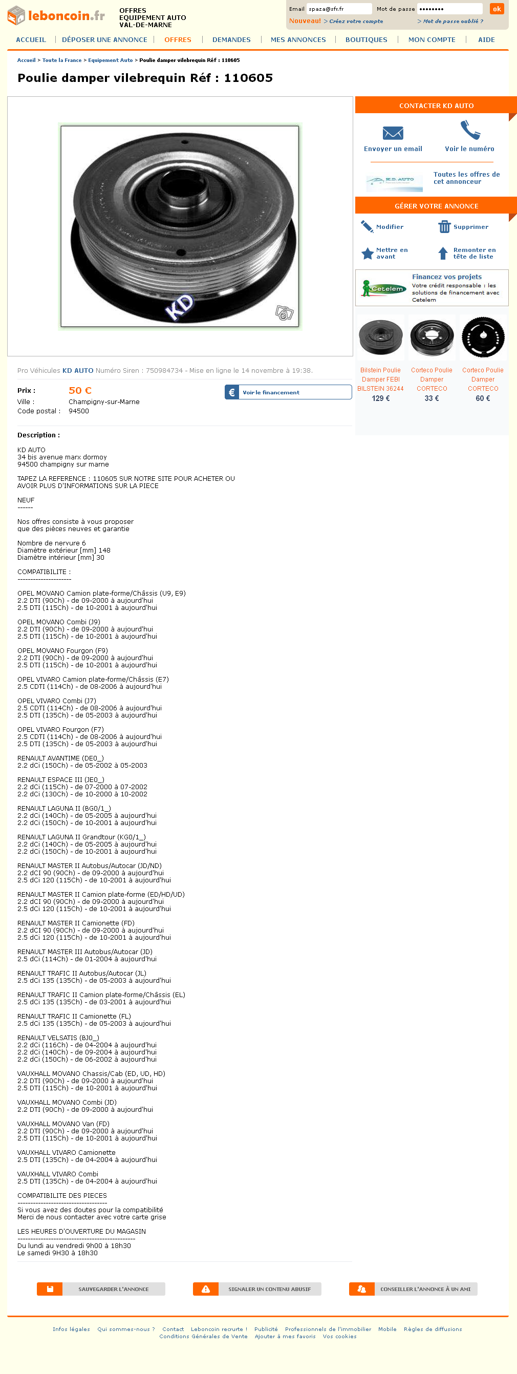

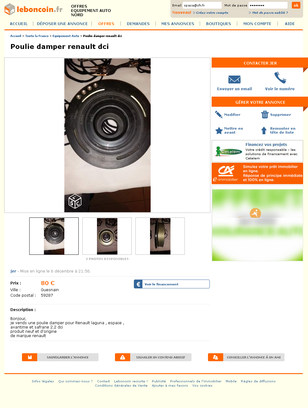

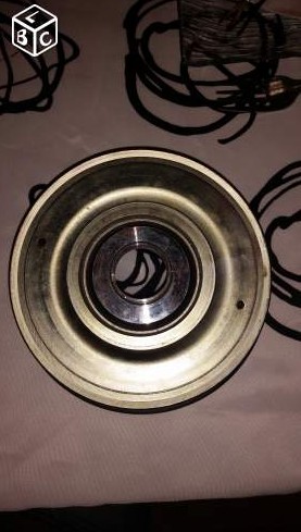

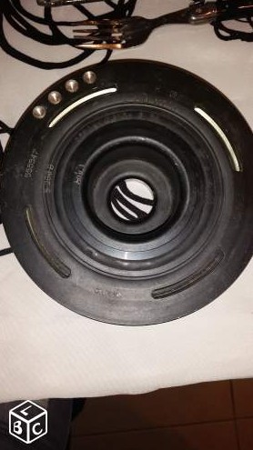

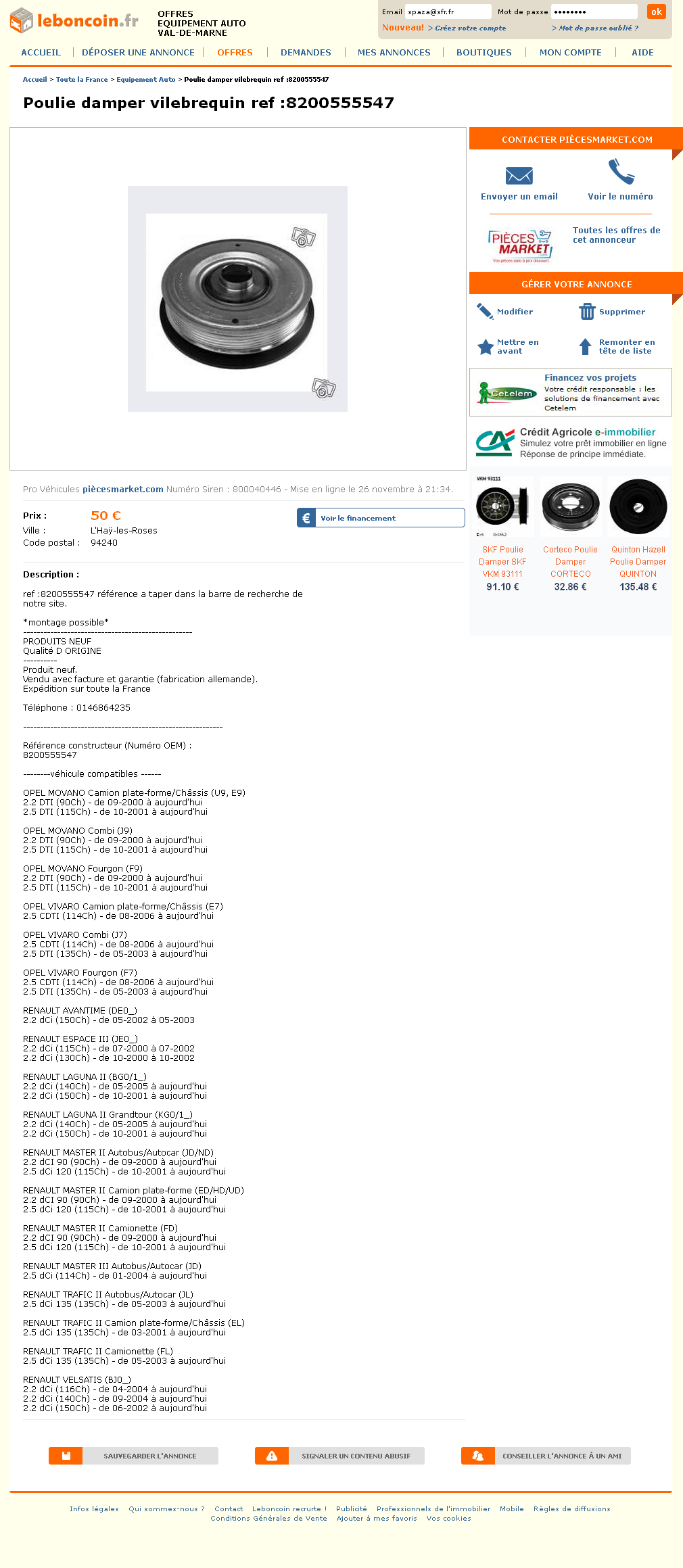

Des choses sur le boncoin ...
FireShot Screen Capture #063 - 'Poulie damper vilebrequin Réf _ 110605 Equipement Auto Val-de-Marne - leboncoin_fr' - www_leboncoin_fr_equipement_auto_495340896_htm_ca=15_s.png
& FireShot Screen Capture #062 - 'Poulie damper vilebrequin ref _8200555547 Equipement Auto Val-de-Marne - leboncoin_fr' - www_leboncoin_fr_equipement_auto_609373202_htm_ca=15_s.png
& FireShot Screen Capture #061 - 'Poulie damper renault dci Equipement Auto Nord - leboncoin_fr' - www_leboncoin_fr_equipement_auto_742706611_htm_ca=15_s.png
