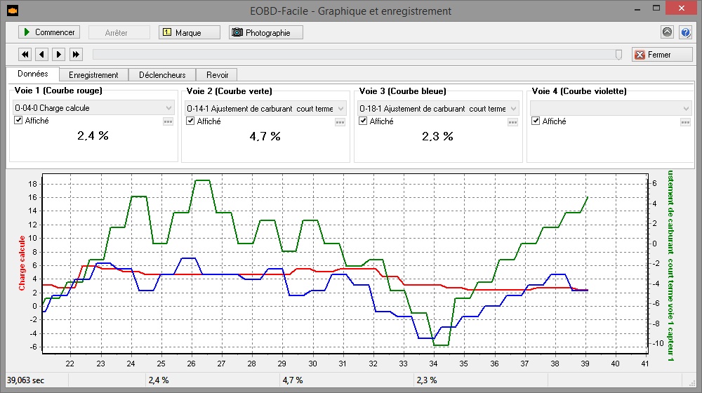

Plutôt bobine.... La conso instantanée est à 0 ?
Et la CLIP ne donne pas un cylindre en cause, car P0300 est une erreur générique de misfire....

Fabrice étant donné les risques que tu as évoqués sur les pre-catas nous n'avons pas roulé avec depuis la panne. Ensuite le clip en question est un ELM127 de base et donne malheureusement pas d'informations supplémentaires. Vous êtes trois à pencher pour une bobine.

Ce qui est chiant sans la clip c'est que le numéro du cylindre en misfire n'est pas indiqué.
Il reste la solution de débrancher les bobines une par une, mais ça ne marche que devant....
