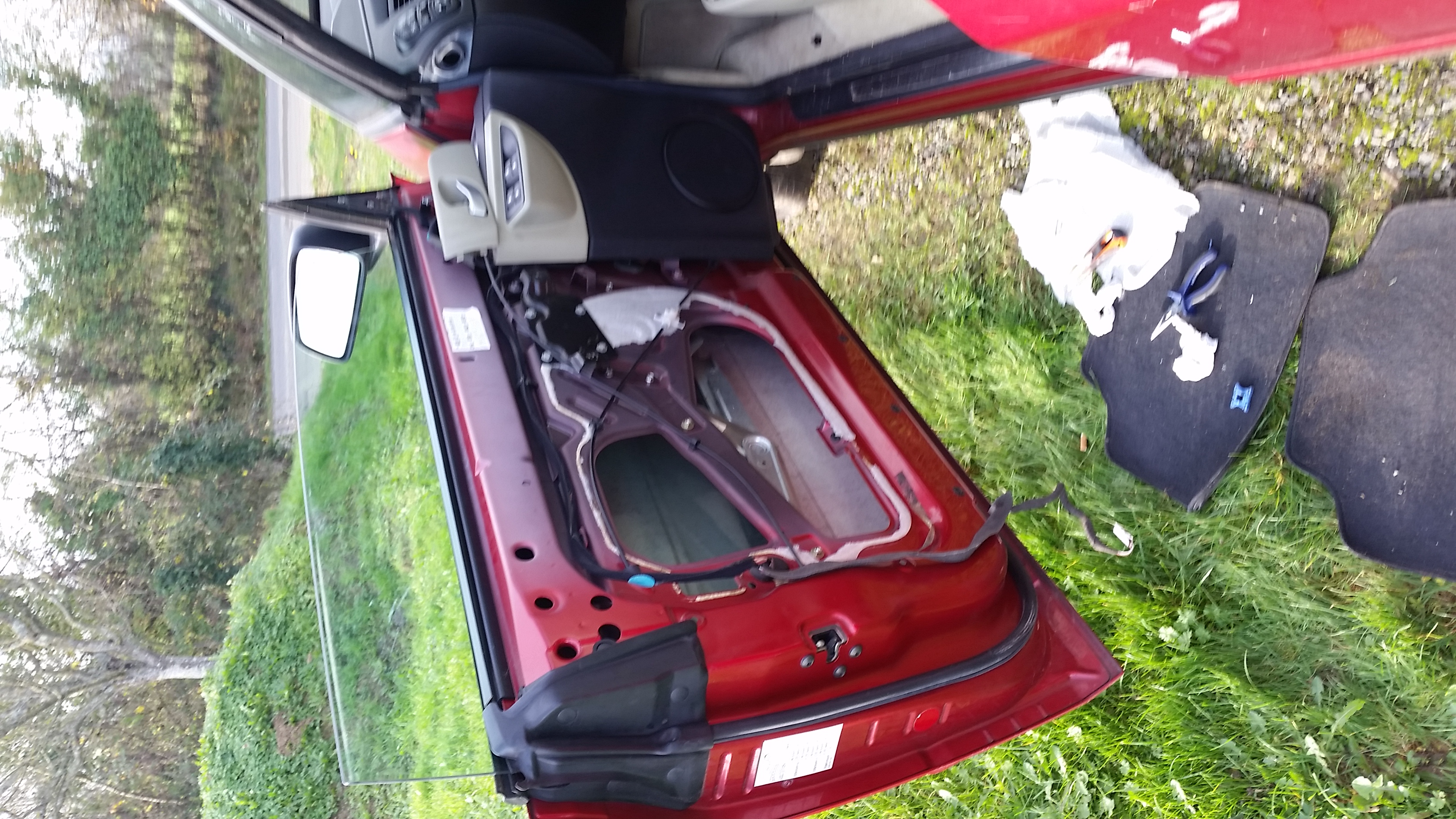

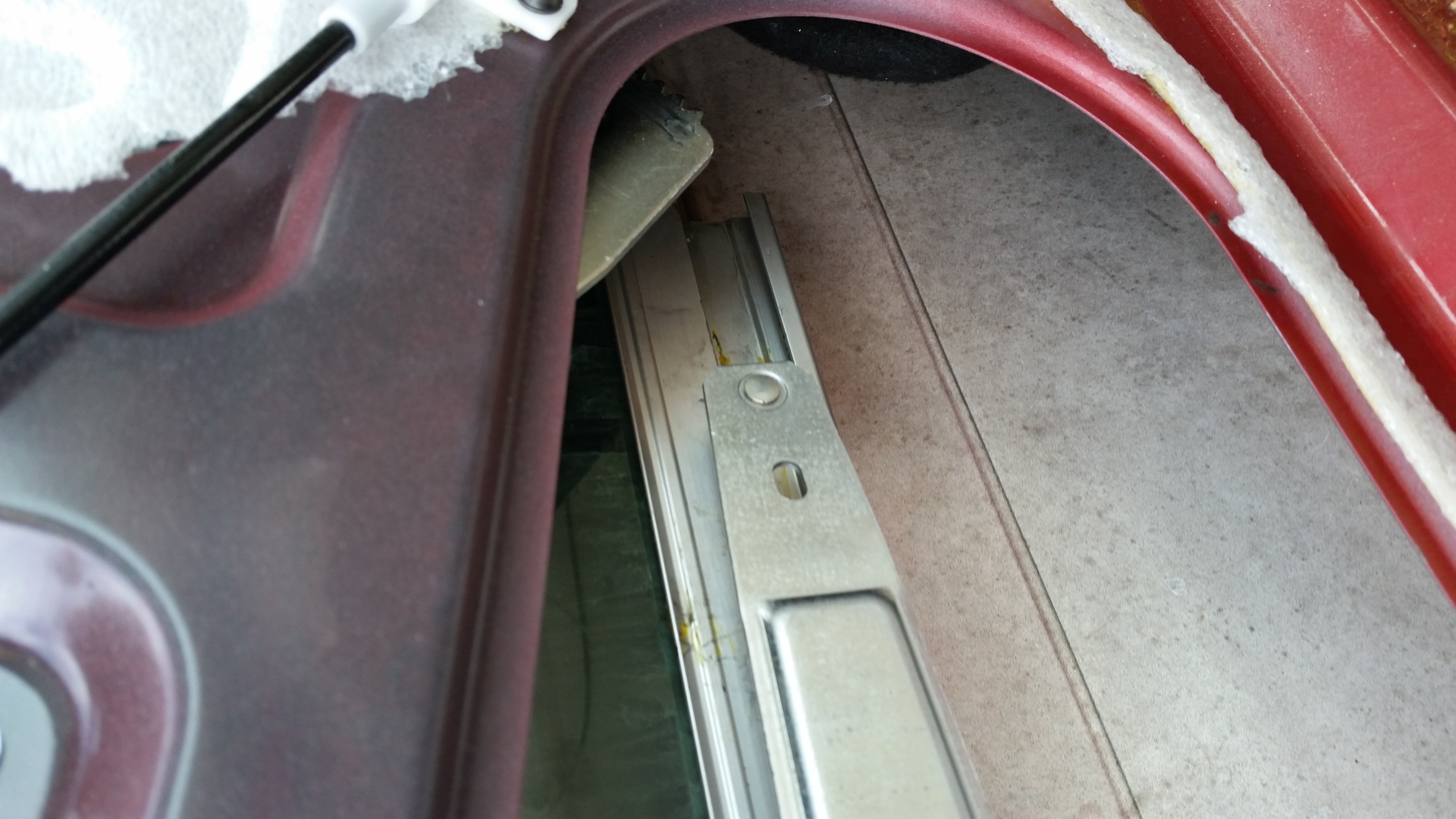

HELP!!!!!

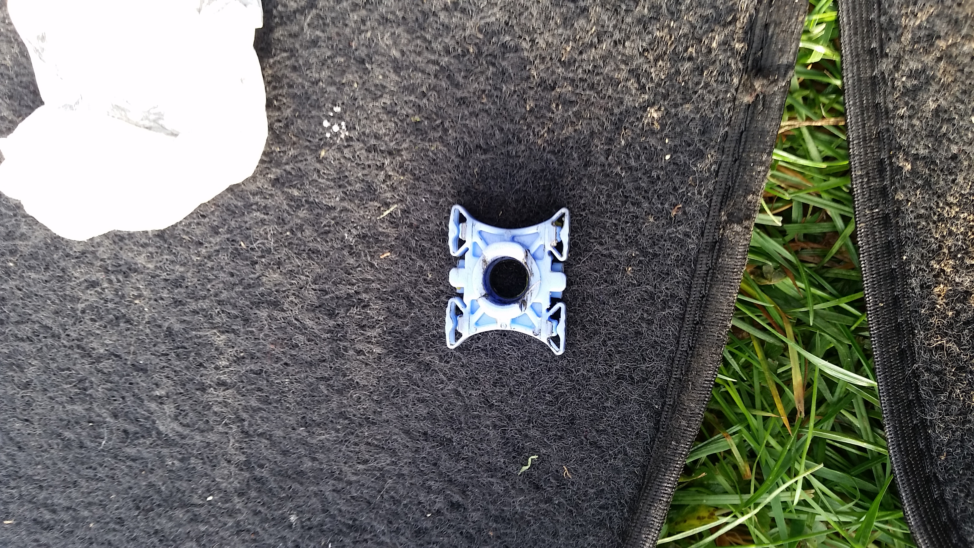

Après dépose de la garniture de portière, j'ai enfin trouvé le problème de mon vitrage. En tapant sur cette fameuse colonne (Je faisais une marche arrière porte ouverte dans un parking souterrain, c'est malin!), une des pièce maneuvrant un des bras alu a cassée. La vitre descendant grâce à 2 bras, elle ne descend que sur 1 seul. Essai bidouillage : rien à faire.
Conclusion : je dois retrouver cette petite pièce plastique bleue ou si quelqu'un a une autre solution, je suis preneur!
En tous cas, je ne descends plus ma vitre conducteur, quand à la fonction grand air, je peux oublier.
Bon on est presque en décembre et en cette saison, elle ne sera guère utile!!!
