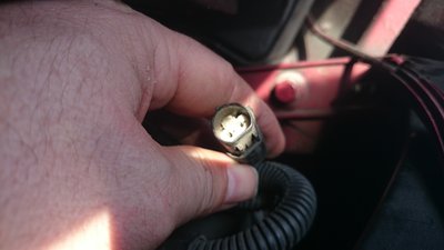

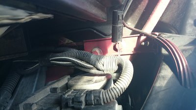

Bonjour à tous !
J'ai découvert un connecteur qui n'est relié à rien dans le compartiment moteur.
Il a une gaine noire avec un filet de blanc et il est relié par un adhésif au câble qui va vers le phare côté conducteur.
Savez-vous ce que c'est ? À quoi devrait-il être relié ?
Merci merci !

C'est pas mal comme question car sur tac, j'ai le même connecteur pas branché côté conducteur uniquement.

Il y est sur tous le AVANTIME je pense, je ne sais pas ce que c'est non plus....

présent aussi sur le mien
Ce sont tous des privilége ou il y a des dynamique

Moi c'est sur un privilège

contacteur capot moteur... Alarme
Re: @ Connecteur à identifier ( )
Publié : 20 oct. 2014, 18:27
par selenite
Une alarme pour éviter qu'on vole le moteur ?
Publié : 20 oct. 2014, 18:43
par and78
si le véhicule est équipé d'une alarme le contacteur branché sur ce connecteur la déclenche afin d"éviter la neutralisation de la sirène qui se trouve en général dans le compartiment moteur ...
