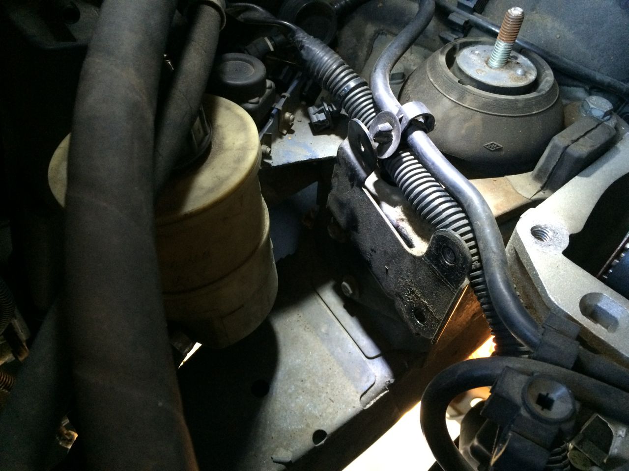

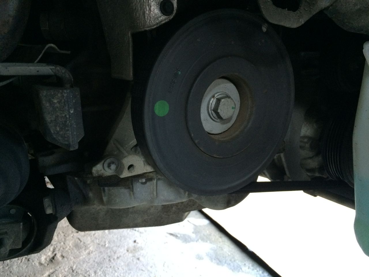

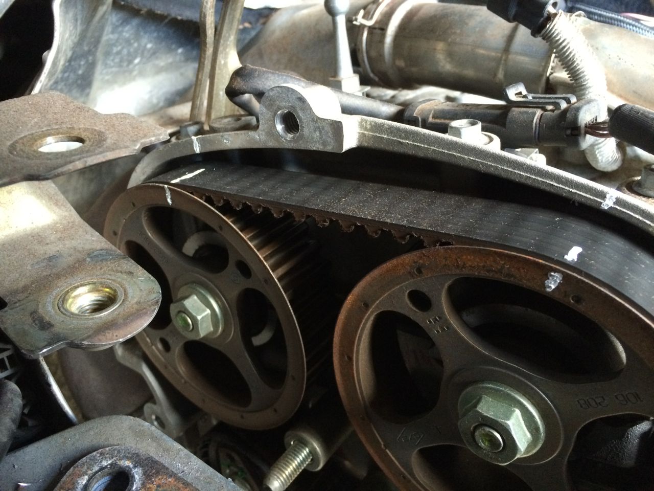

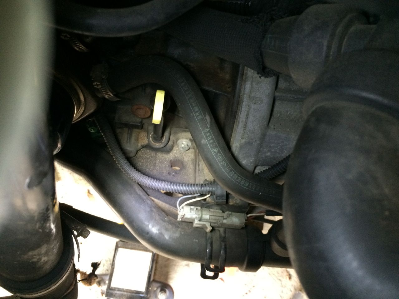

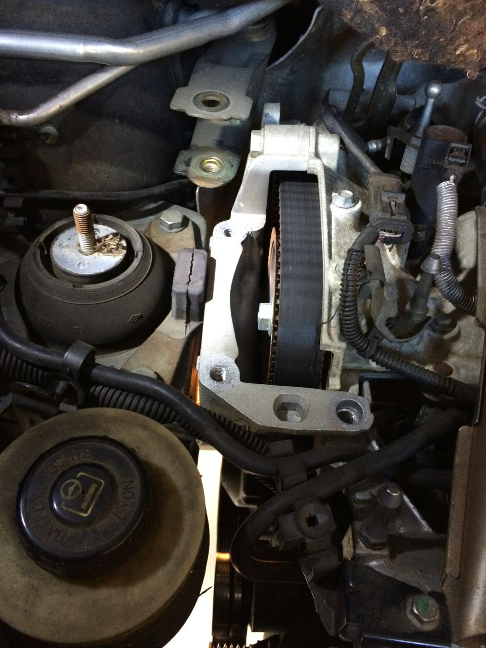

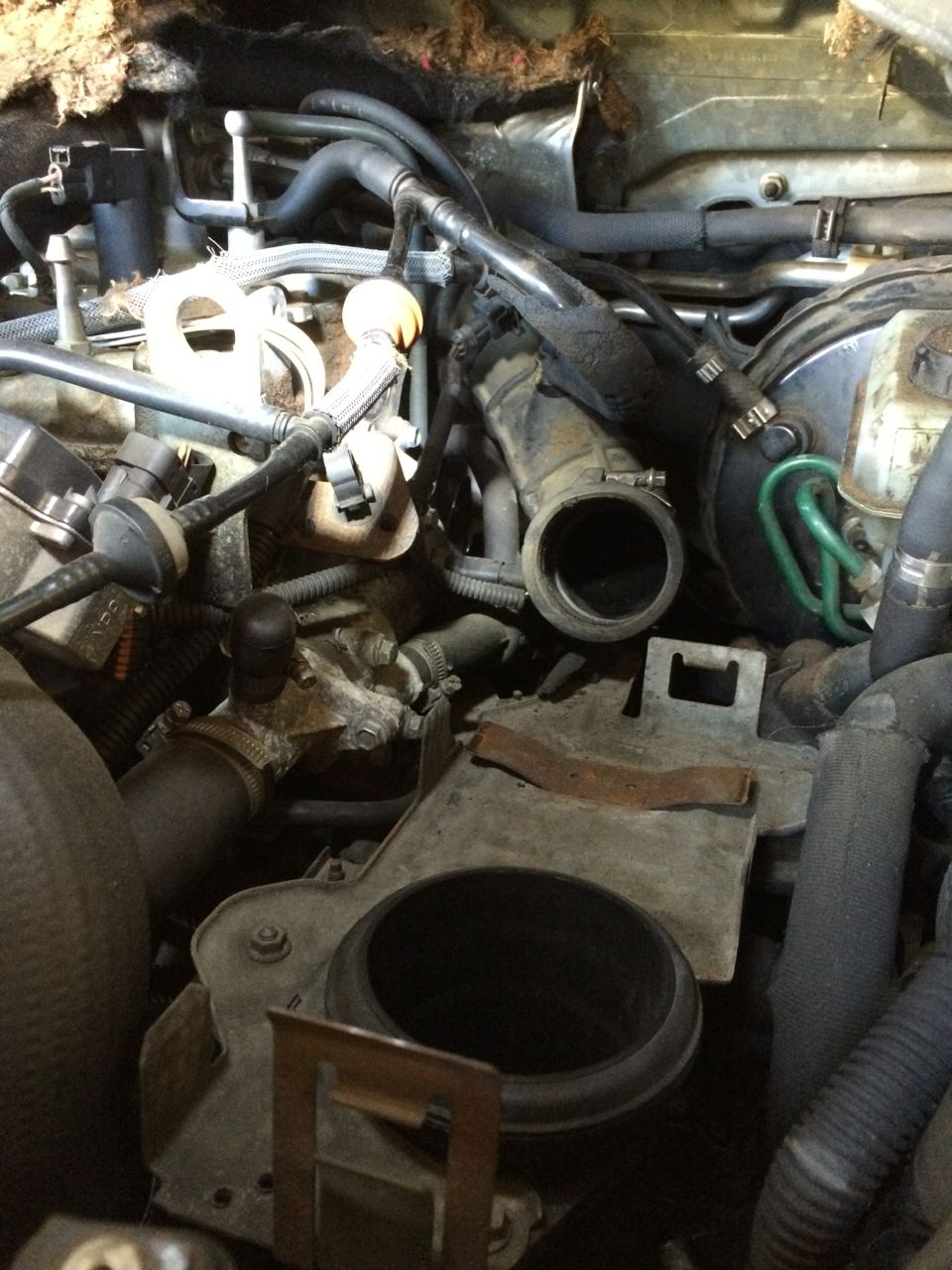

Ce week-end j'ai changé la courroie de distribution de mon 2.0 Turbo + la pompe à eau + le calorstat + la courroie d'accessoires.
Je me suis basé sur l'excellent tuto de "morille" sur le forum renault-laguna.com. N'ayant pas de compte sur ce forum, je n'ai pas félicité ce monsieur mais j'en profite s'il passe par ici pour le remercier chaleureusement. Sans ce tuto, je n'aurai peut-être pas sauté le pas.
J'ai pris des photos et j'ai complété la procédure pour l'avantime. Le tout dans un tuto : http://baron2k.free.fr/avantime_distri/tuto.pdf
Photos ici : http://baron2k.free.fr/avantime_distri/photo/

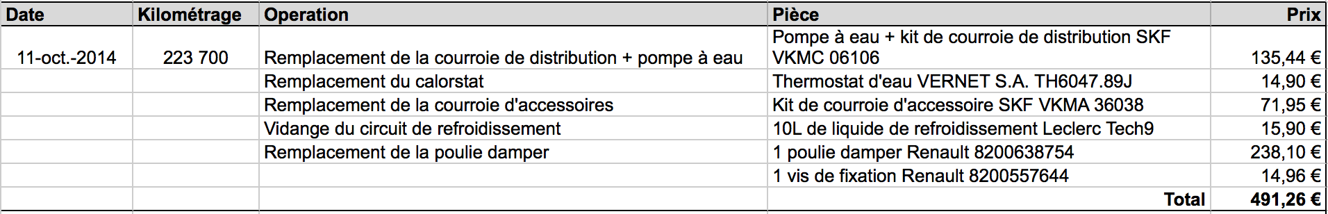

Et pour ceux qui se poseraient la question "combien ça coute ?", voici la réponse :

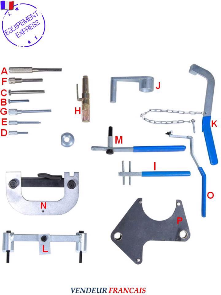

Note pour oliv78 mais peut potentiellement intéresser d'autres capitaines : j'ai investi dans une malette avec tous les outils de calage pour moteur Renault. Celui-ci: http://www.equipementexpress.com/articl ... el-RENAULT
Si vous le voulez en prêt pour un week-end ou une semaine, pas de soucis.
Vu que je suis en pleine préparation de déménagement, juste me le dire avant que j'aie le temps de m'organiser... ;)

Re: Tuto: distribution sur un 2.0 Turbo
Pour les outils, ils sont très simples, j'en ai donc fabriqué pour moi pour le K4m
nico78
Messages : 242
Message par nico78 »
Oui oui, la revue technique haynes précise meme comment les fabriquer...

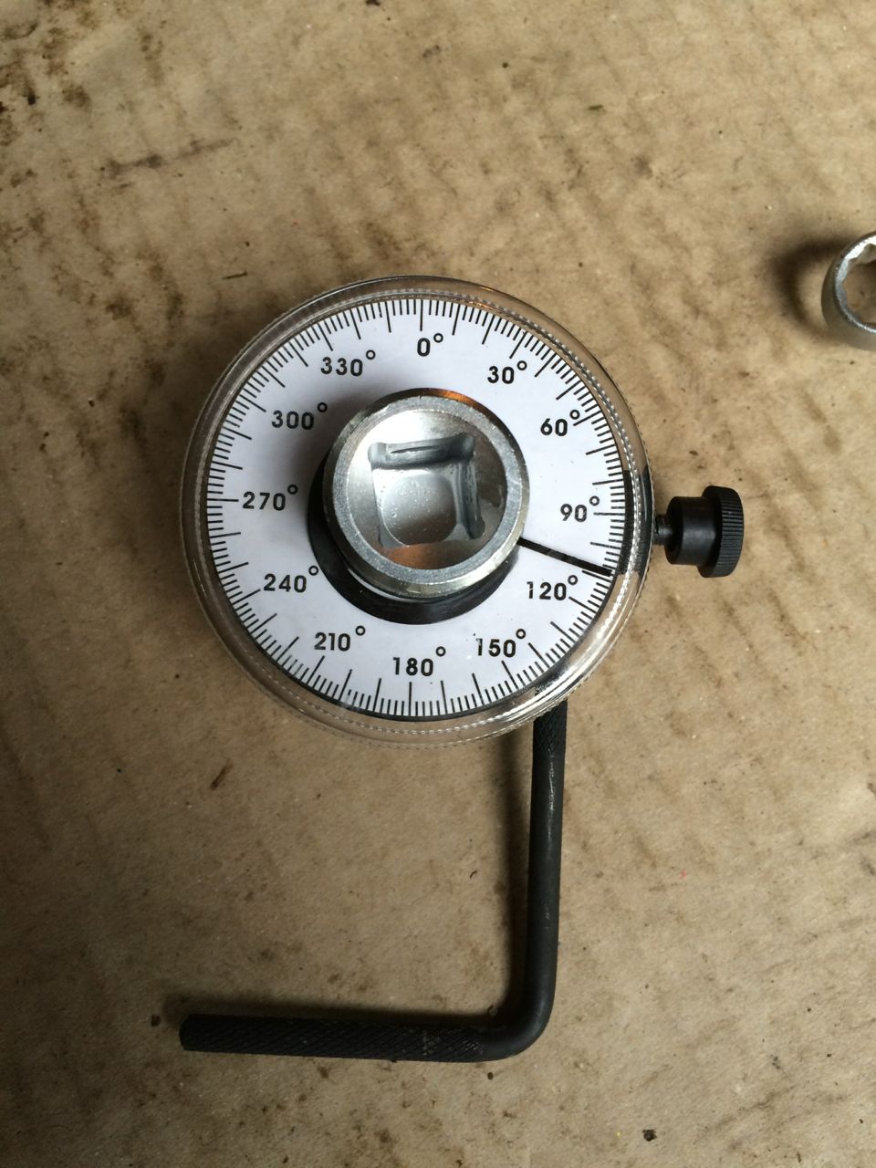

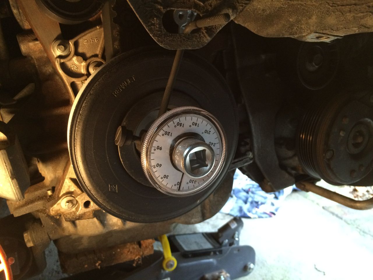

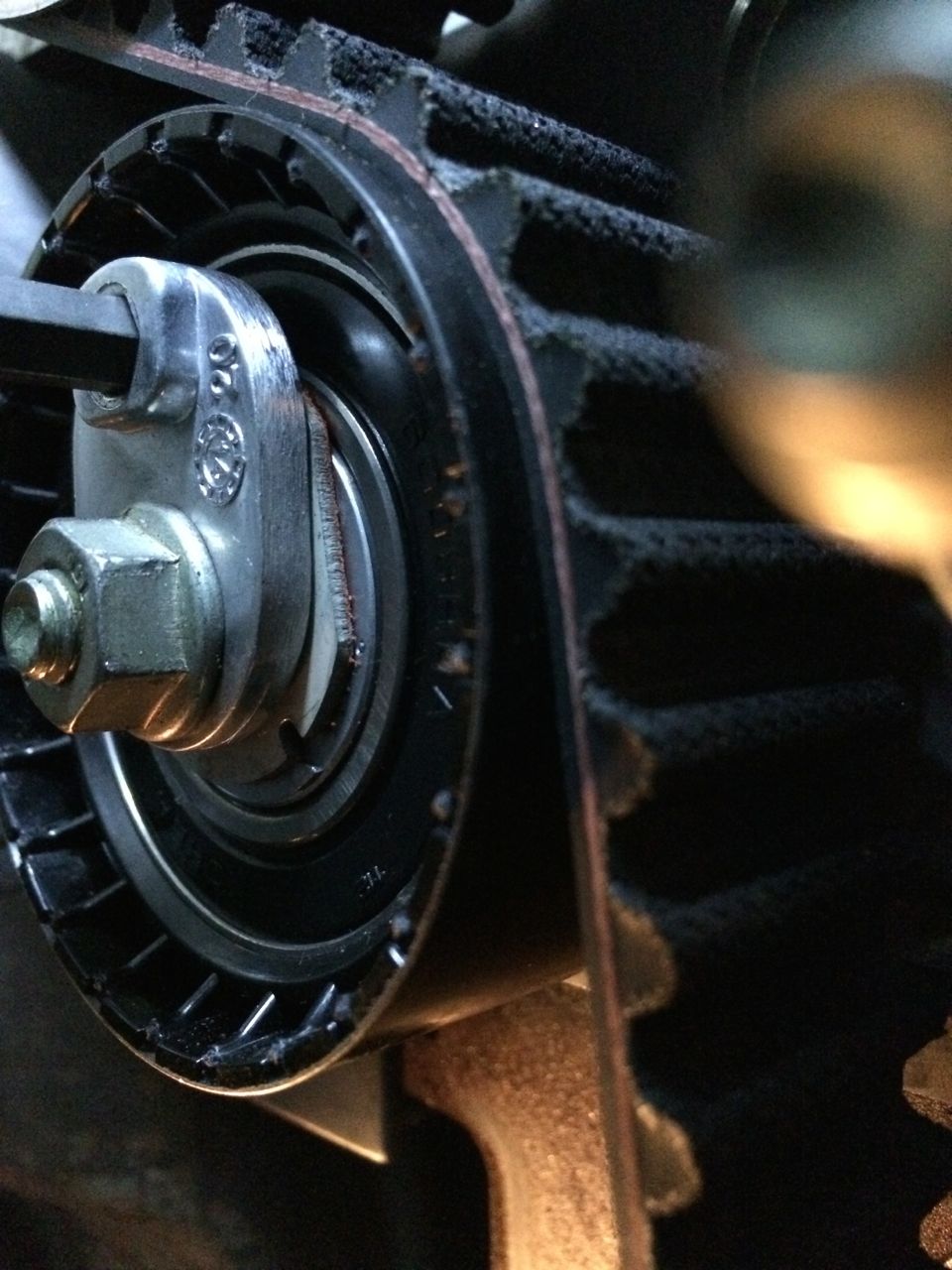

Super tuto ,mais je vais y faire une remarque importante :D
je m'étonne de trouver un serrage au couple puis pour finir en angulaire en prenant appuis sur la pige de callage du vilbrequin :shock:
J'ai souvenir que en cour on nous interdisait cette action ,il faut normalement utiliser un bloc volant moteur :mrgreen:
Ouais, mais elle sert à quoi alors la pige ???? Avec un bloc volant moteur, tu ne risques pas de décaler légèrement ?
La pige sert uniquement a maintenir en PMH le vilbrequin ,l'outil qui bloc le volant moteur est doté d'un systéme de fixation ovale se qui lui permet de donner du jeux avant serrage :wink:
J'ai déjà eu une pige tordu par le vilbrequin aprés fort sérrage et ne plus pouvoir la sortir de son trou :oops:
Perso j'utile le pétar en position 2 aprés un légè serrage a la clé :roll: oui je sais ,c'est pas bien :D
