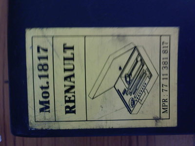

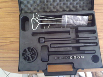

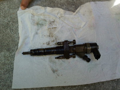

J' ai déposé mes injecteurs(fuite de carburant)le nettoyage des puits d' injecteur est très délicat, et doit être fait avec le matériel et l' outillage adéquat.Ou trouver ce matériel ainsi qu' un outil pour enlever le joint d' étanchéité?
Merci d'avance.

Attention a la propreté lors du démontage des tuyaux d'alimentation haute pression.
Il existe chez renault une pochette "collection propreté moteur" avec tout les bouchons pour obturer les tuyaux d'alimentation en gazoil des injecteurs les injecteurs, la rampe et la pompe d'injection.
Les poussières peuvent être dangereuse au regard du diamètre des trous de l'injecteur (colmatage ou blocage de l'aiguille et l'injecteur pisse en continu avec les conséquences qui vont avec).
Parfois les injecteurs sont grippées dans la culasse et la ça se complique pour les extraire, il existe un extracteur chez Renault, mais il doit pas être donné .
"théoriquement" il faut changer les vis des injecteurs a chaque démontage, moi je ne l'est jamais fait. Par contre je change le petit joint en cuivre a la base de l'injecteur.
Voila c'est un peu long mais je croit avoir tout dit...

J'avais besoin,Rono l'a fait!!!Pour les vis des injecteurs 74 euros les deux.
