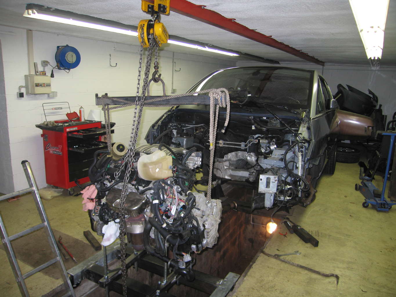

Voici donc quelques photos pour le complément de présentation.
Et l’opération distrib façon barbac...
ca prend plus de place et de temps que façon Brio....
Voila..

super bien équipé

On sent bien le gars qui plaisante pas quand il decide de changer une bobine

C'est de la technique de pro, ça !!!

Superbes photos surtout celle avec les congères!
Tu ne fais pas dans la dentelle quand tu parles de mécanique!!! Beau boulot et propre.

Superbe installation pour la sortie moteur ...
