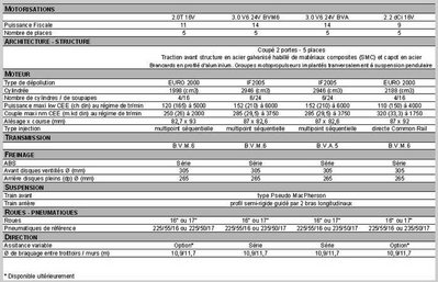

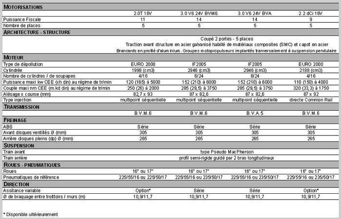

225/55/16, c'est impeccable, c'est l'homologation de série pour nos vaisseaux, et c'est la dimension des roues avec pneus hiver proposées au catalogue accessoire de nos vaisseaux (Ref.: 60 25 371 664 pour les jantes acier). Par contre, c'est marrant, pour moi, l'espace IV était monté en 225/60/16 ou en 225/55/17 ou encore 245/45/18...

Espace 3 était en 225 / 55/ 16 , la monte pneumatique hivernale que j'utilise depuis 2007 est : 4 contacts hiver un train de Hankook et un autre train de Semperit et ca va très très bien .duc.l a écrit :225/55/16, c'est impeccable, c'est l'homologation de série pour nos vaisseaux, et c'est la dimension des roues avec pneus hiver proposées au catalogue accessoire de nos vaisseaux (Ref.: 60 25 371 664 pour les jantes acier). Par contre, c'est marrant, pour moi, l'espace IV était monté en 225/60/16 ou en 225/55/17 ou encore 245/45/18...
Tiens nous au courant de ton retour d'expérience, je m'interroge sur faire la même opération ! (surtout qu'en 18", je peux pas chaîner, alors je mets des chaussettes, mais avec le nouveau KS, j'ai des craintes sur l'espace libre pour les chaussettes...)

Tiens, c'est cadeau : c'est 225 / 55 / 16Bonjour,
Pouvez vous me confirmer que la monte pneumatique sur le V6 est impérativement en 17 pouce ?
Ou est-il possible d'opter pour du 16' ?

Re: Pneu hiver
Je confirme ; j'ai monté sur mon dCi les cythères en pneus michelin alpin la semaine dernière... nickel ! Et l'avantage du 16", c'est que c'est chaînable, contrairement au 17" !

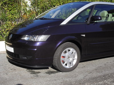

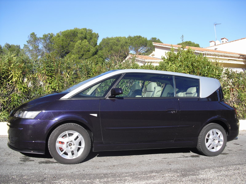

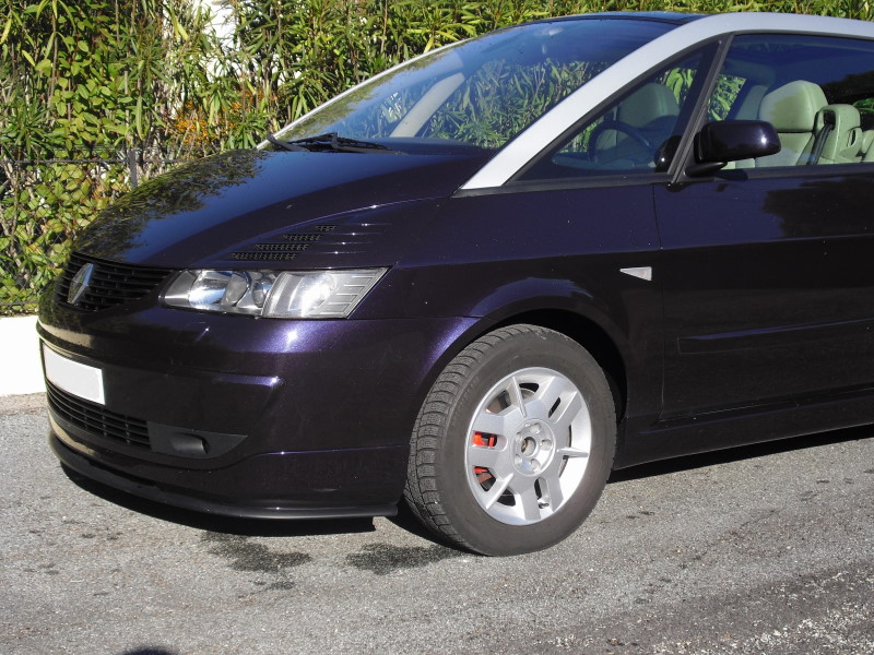

Allez, pour le fun, deux photos de mon vaisseau équipé de ses pneus neige et Cythères... Je récupère les caches centraux en fin de semaine, mais vu le soleil, j'en ai profité pour faire la photo...

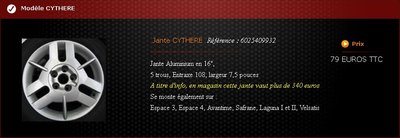

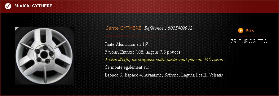

Re: Pneu hiver
Bonjour à toutes et à tous,
j'ai l'opportunité d'acheter 4 jantes Cythères neuves, avec cache central et transport, le tout pour 421 euros.
Est-ce intéressant comme offre???
Par avance merci de vos réponses.
Amicalement.
Patrick.
Amicalement.
Patrick.
- Messages : 3432
Re: Pneu hiver
- patnad
- Messages : 309
Re: Pneu hiver
... pour répondre à Bond,
c'est le même prix, 69 euros par jantes, plus 65 euros de transport et les 4 caches, on arrive au même prix.
Amicalement.
Patrick.
