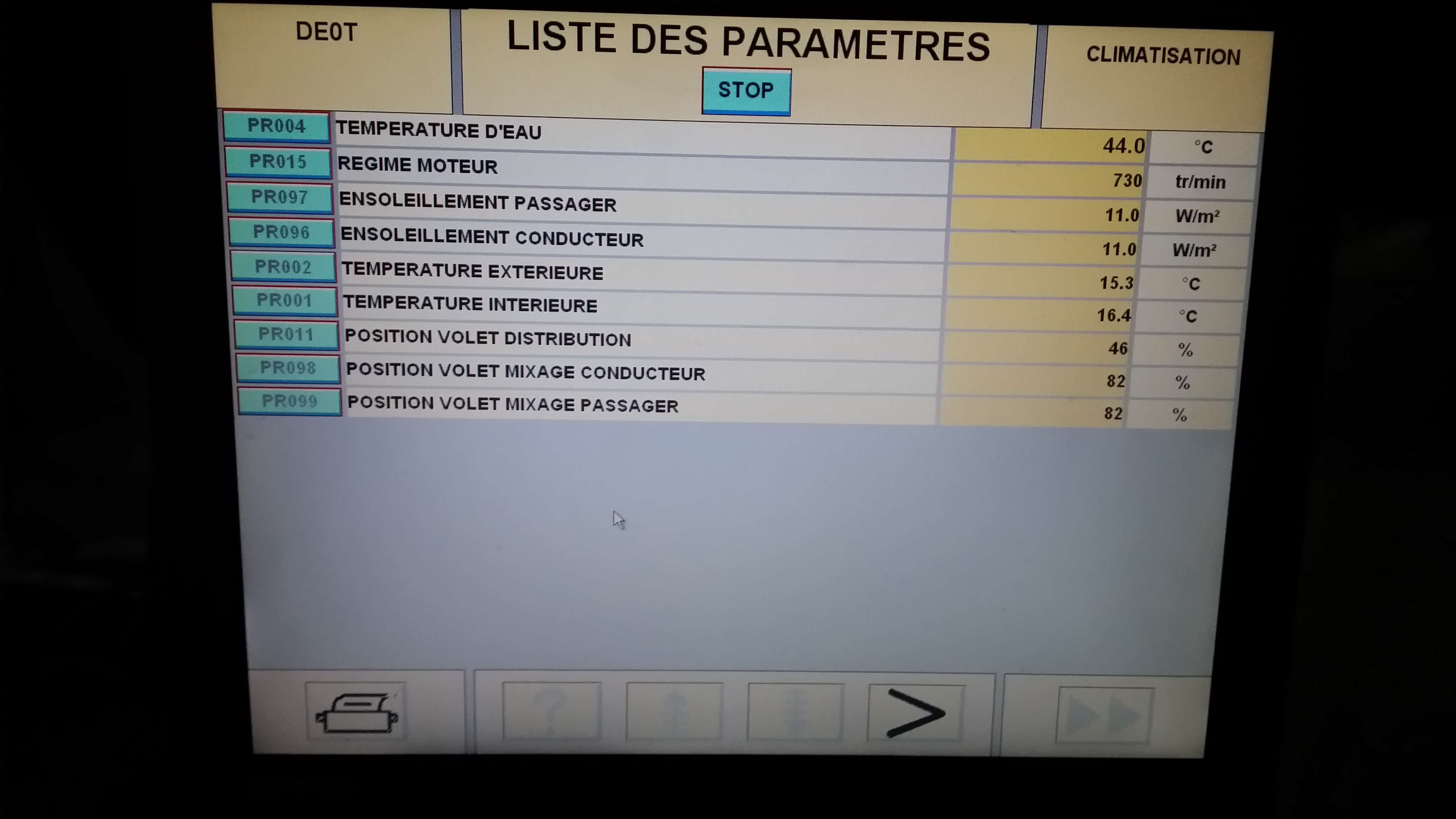

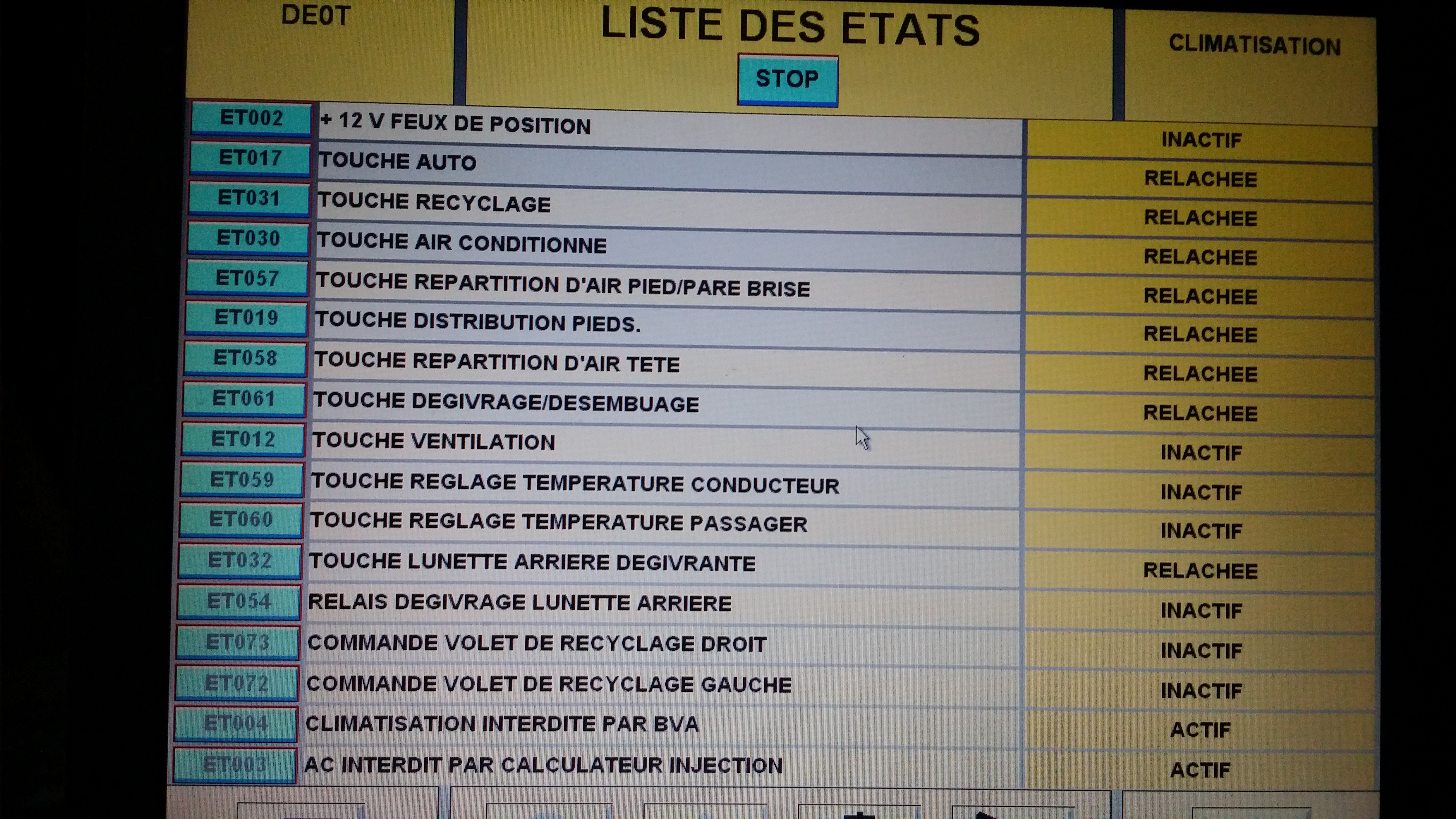

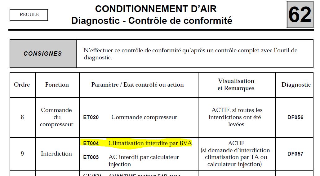

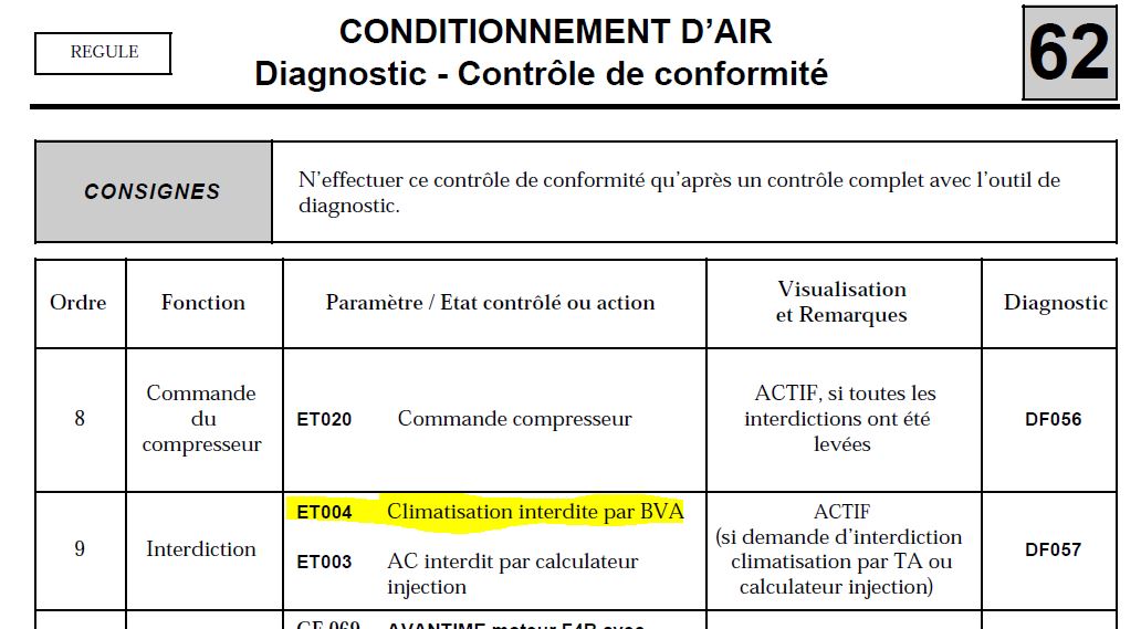

J'ai regardé tous les paramètres de la clim, et je vois 2 choses bizarres :
1. il n'y a pas de paramètre correspondant au pressostat, peut-être est-il directement en série sur le circuit de mise en route du compresseur ? A vérifier sur les schéma électrique...
2. Il y a un paramètre interdiction de clim par le calculateur d'injection qui passe à désactivé au bout de 10s quand je mets le moteur en route, et le paramètre interdiction de clim par le calculateur BVA reste à actif, mon problème ne viendrait-il pas de là ?
On voit ces 2 paramètres en bas de la page 1 des paramètres.
Paramètres 1ère page
Paramètres 2ème page

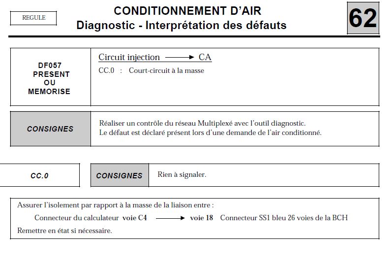

Mais je n'ai aucun défaut sur aucun calculateur, donc pas de DF057 non plus, pourquoi ma BVA interdirait la clim ???? :shock:

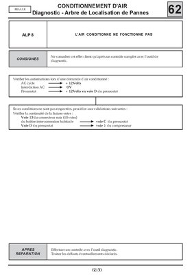

perso je vérifierai les connecteurs comme dit dans la MR,
ta boite c'est mise en défaut sans que la diag te disent le pourquoi et aussi pourquoi un seul fils ce serai abimé :?:
vus que matériellement tout est OK il ne reste que les panne électriques ou électroniques

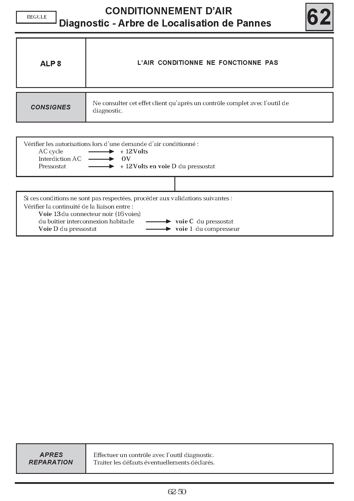

Je viens de trouver ça aussi à la suite du doc que tu as mis :
Re: @ Ma clim ne fuit pas et ne se déclenche pas ( )

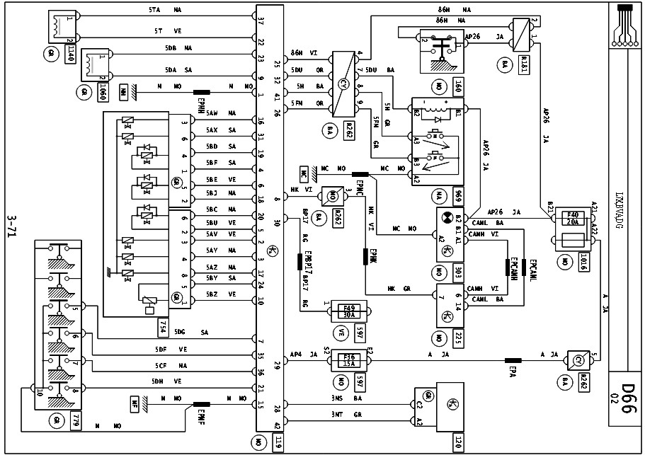

Je vais faire ces test, mais je n'ai pas dans mes schéma électrique, le câblage du calculateur de clim pour une BVA, je n'ai que pour la BVM.... :( Si quelqu'un a ça.... 8)
Je ne comprends pas d'où arrive l'interdiction de clim par le calculo BVA, étant donné que ça a l'air d'être pris en compte pour la mise en fonctionnement de la clim, je pense que le problème vient de là. Mais comment et pourquoi cette info ???
Dans nt 8204a
& 119.pdf
(10.53 Kio) Téléchargé 156 fois
969 LEVIER BOITE DE VITESSES ÉLECTRO-AIMANT DE VERROUILLAGE 3ÈME IMPOSÉE
303 ECLAIREUR SÉLECTEUR BOITE DE VITESSES AUTOMATIQUE
225 PRISE DIAGNOSTIQUE
120 UNITE DE CONTROLE ELECTRIQUE INJECTION
160 CONTACTEUR STOP

Ca, ce n'est pas le schéma du calculateur de clim, mais celui du calculateur d'injection 119, je veux celui du calculateur de clim (419), si tu as ça, tu es un chef !!!
Spaza a écrit :Numero nt sur boite à fusible ?
NT8204A :wink:

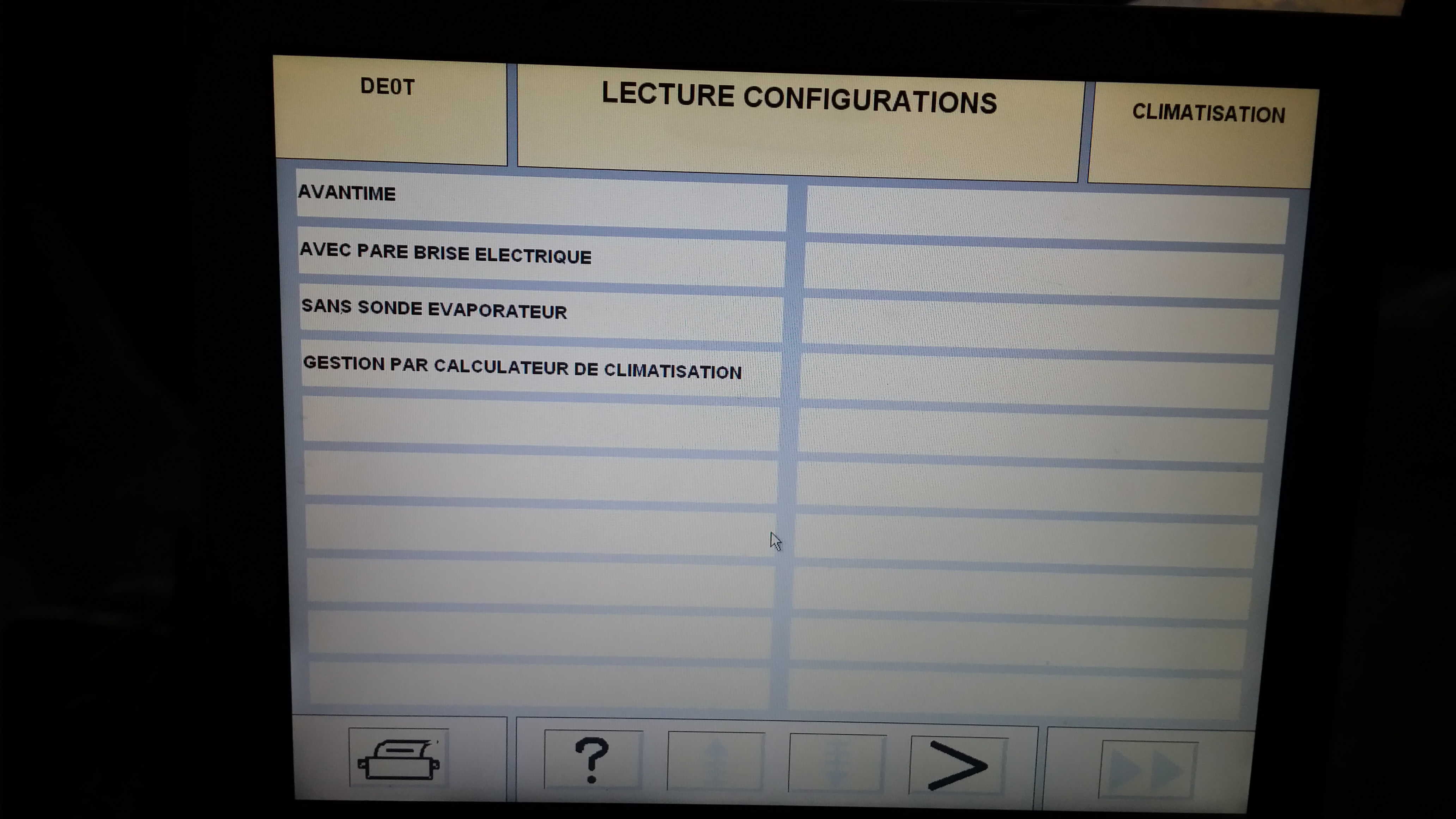

Fabrice, si je comprends bien, tu n'entends pas claquer le compresseur. :?:
Avec la Clip, regarde l'écran "configuration" de la clim et mets une copie d'écran.
S'il n'est pas écrit Avantime, mais Espace, tu pourrais avoir le même problème que celui que j'ai eu (j'avais corrompu la config en manipant avec DDT2000 sur mon vaisseau...)

Merci Oliv, j'ai bien la config AVANTIME, voir mon 2ème post dans ce sujet ou j'ai mis la photo de l'écran config. Tu as lu trop vite ! :wink:
