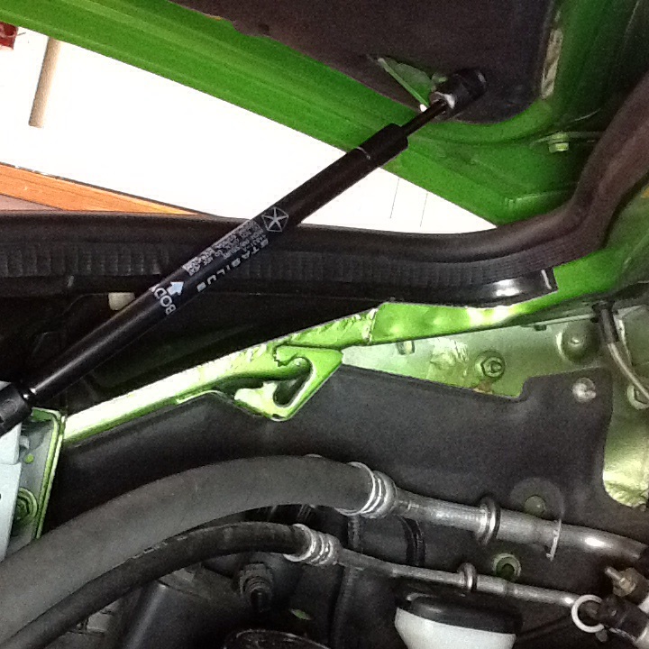

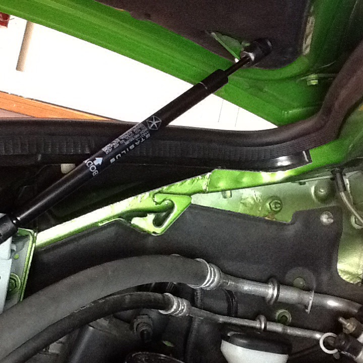

Voilà depuis le temps que j'y pense c'est fait et voici le résultat :!:
A vos commentaires :D

La classe !!!
Mais ça sert à quoi, on ouvre jamais le capot sur AVANTIME !!! :mrgreen: :mrgreen: :mrgreen:

Excellent !!!!!!!Super !!!!!!!!
Messages : 3443
Re: Assistance d'ouverture de capot
Vraiment top ! Bravo c'est une excellente idée !

Oui, la classe car la béquille fait bas de gamme !
Un ch'tit tuto serait bien utile. :idea:
Quelle est la référence du vérin ? Il a été prélevé sur quel véhicule ?
Une paire, ce ne serait pas mieux... comme sur les voitures actuelles ?
Quand on s'appelle Avantime, on aurait dû être en avance sur tous les plans, surtout dans le segment du marché où on l'a positionné(e).

Très belle réalisation Francis, comme à ton habitude...
Je pense aussi que cela aurait dû être d'origine sur nos vaisseaux...

J'avais ça sur la 147 (d'un côté vu la taille et le poid du capot, il valait mieux :mrgreen: )
Messages : 1874
De mémoire d'actif, après avoir contemplé l'installation superbe du vérin, un détail me chagrine...il me semble que les vérins à gaz se montent: la tige vers le bas si possible, mais je ne me souviens plus pourquoi :!: . Un spécialiste pourrait me rafraîchir les neurones restantes :roll: , avec un catalogue sans doute :?: :arrow: .
Ou alors c'est devenu comme les casquettes : ça n'a plus de sens :) , c'est peut-être la fonction de la flèche sur le corps du vérin :?: .

La photo montre un vérin Stabilus avec le pentastar de Chrysler : une pièce d'origine Chrysler, en principe, mais laquelle ?

Pour cela il faudrait connaître la source d'approvisionnement de ce vérin qui a été adapté. Ses caractéristiques techniques peuvent permettre également d'en trouver auprès d'un spécialiste : longueur, déploiement et force.

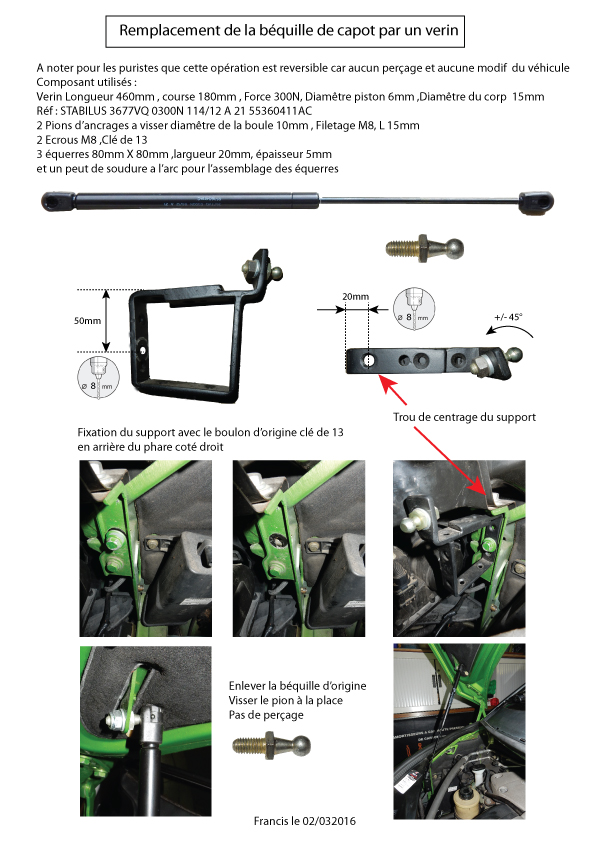

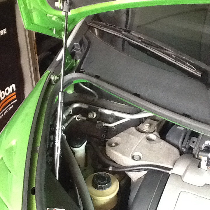

Comme promis voila un petit tuto avec les composants utilisés ainsi que le montage :D
Si certain ont d'autres idées ou amélioration je suis preneur :wink:

Merci Original.....juste une petite demande en plus de ton tuto. Les fournitures tu as un adresse ou un site internet ?
Merci et bravo pour cette belle réalisation
Qui me fabrique les pieces noires ? :cry:

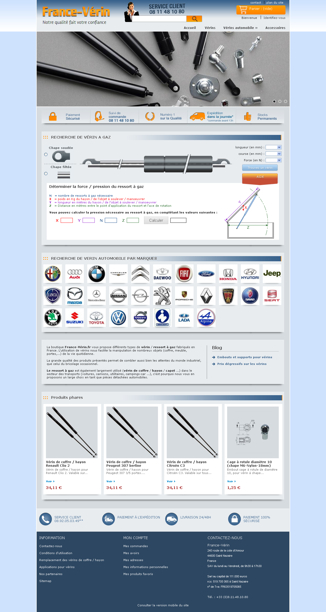

Voila un site où vous pouvez trouver des vérins
http://www.france-verin.fr
