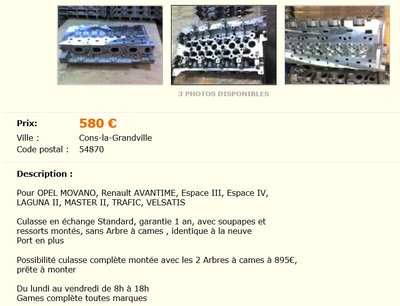

Re: [RECHERCHE] Culasse pour dci G9T
Message par mac-avant »
Sur Leboncoin, j'en ai vue une hier.

mac-avant
Messages : 636
