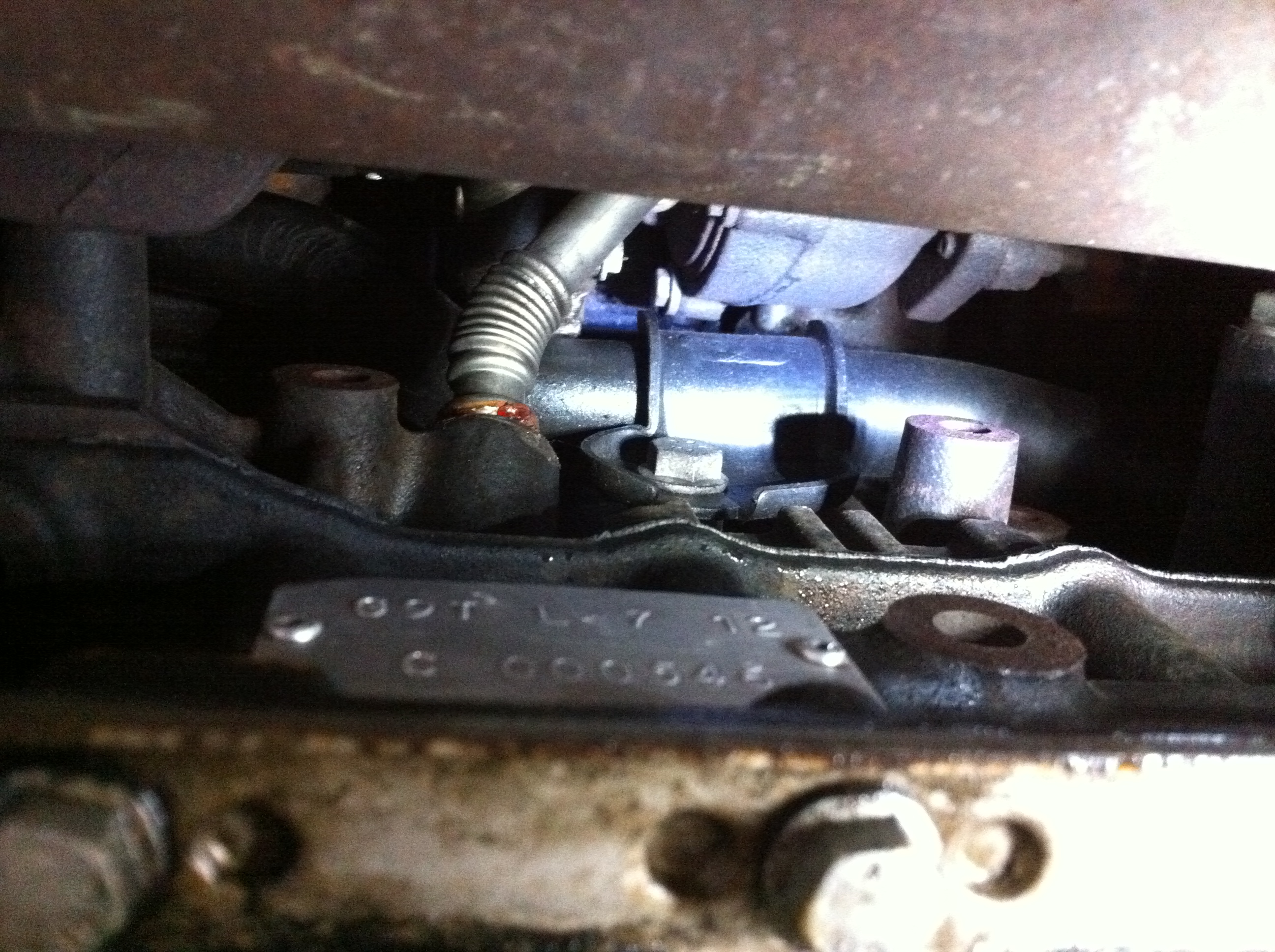

Pour ceux qui cherche le numero de leur moteur dcI, voici l'image ou elle se trouve .....
A l’arrière coté boite en bas prés du carter d'huile derrière le catalyseur ...
Bon courage

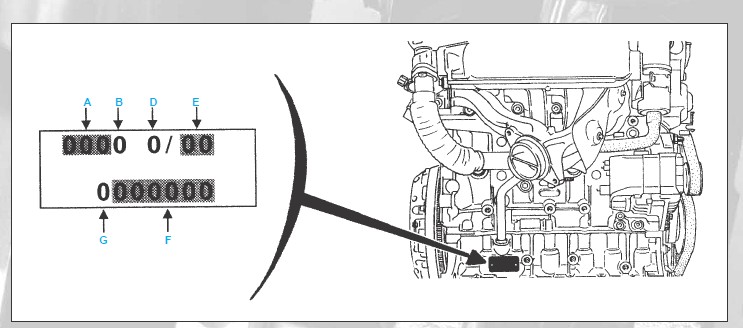

IDENTIFICATION DES MOTEURS
- L'identification se fait de deux façons :
- D'une part : par une plaque rivée sur le carter cylindres.
- D'autre part : par une étiquette collée sur le carter de
distribution.
- Elles comportent :
- en A : le type du moteur,
- en B : la lettre d'homologation du moteur,
- en D : l'identité de Renault SA,
- en E : l'indice du moteur,
- en F : le numéro de fabrication du moteur,
- en G : l'usine de montage du moteur,
- en G : la référence du moteur assemblé.
