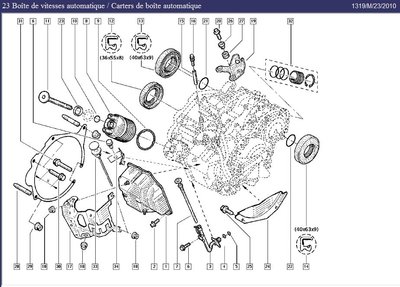

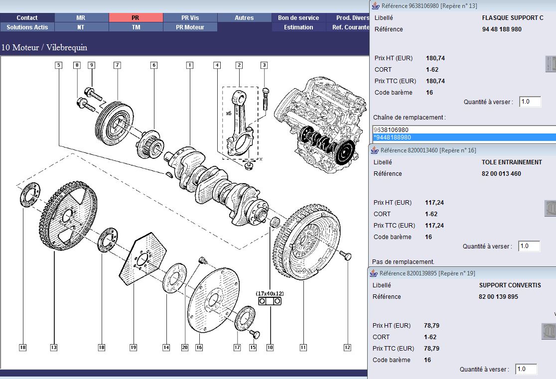

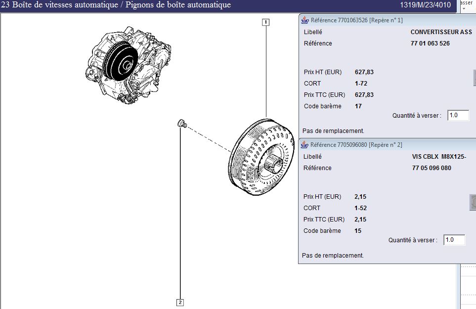

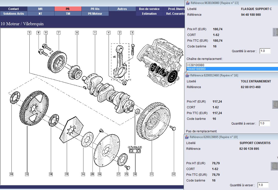

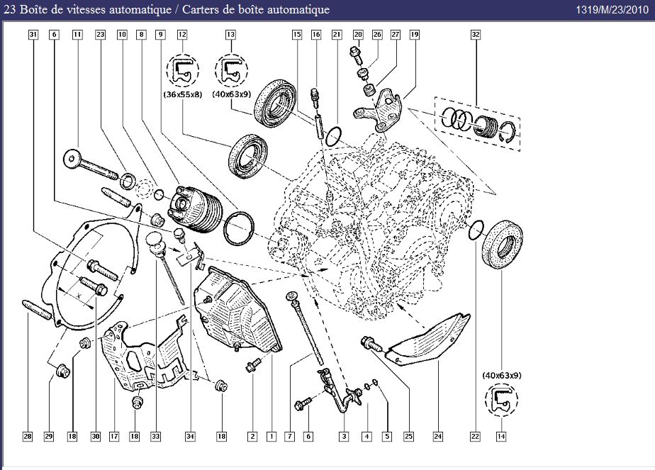

On a regardé dialogys, sans être sûr que ce soit ça, ça pourrait être le repère 13 sur le schéma ci-dessous...
Initialement, on a pensé à la bague qui n'a pas de repère sur le schéma ci-dessous, mais impossible de le retrouver sur d'autres planches dialogys ???

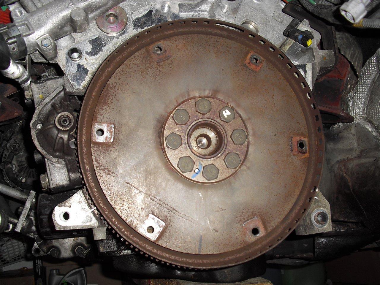

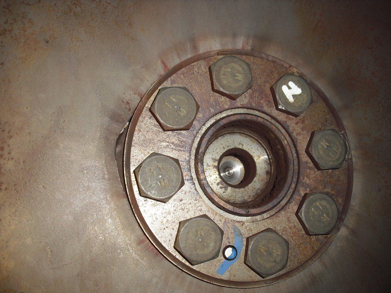

Tu sembles avoir raison : la tôle derrière le convertisseur est crantée, avec le démarreur à côté...

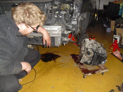

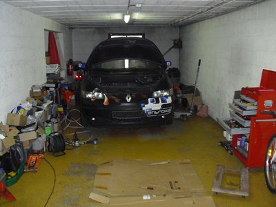

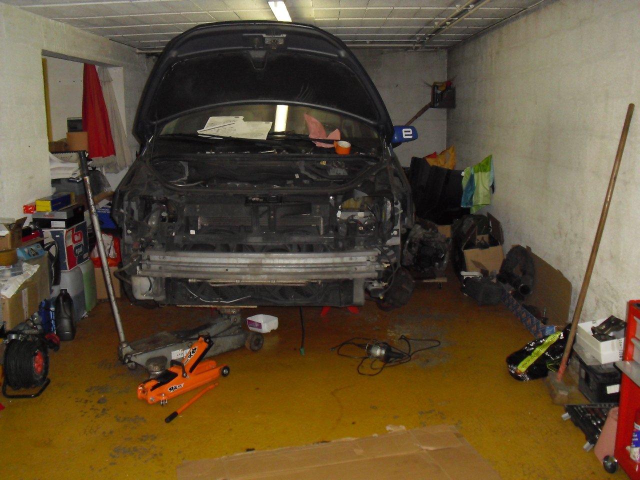

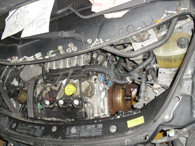

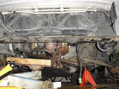

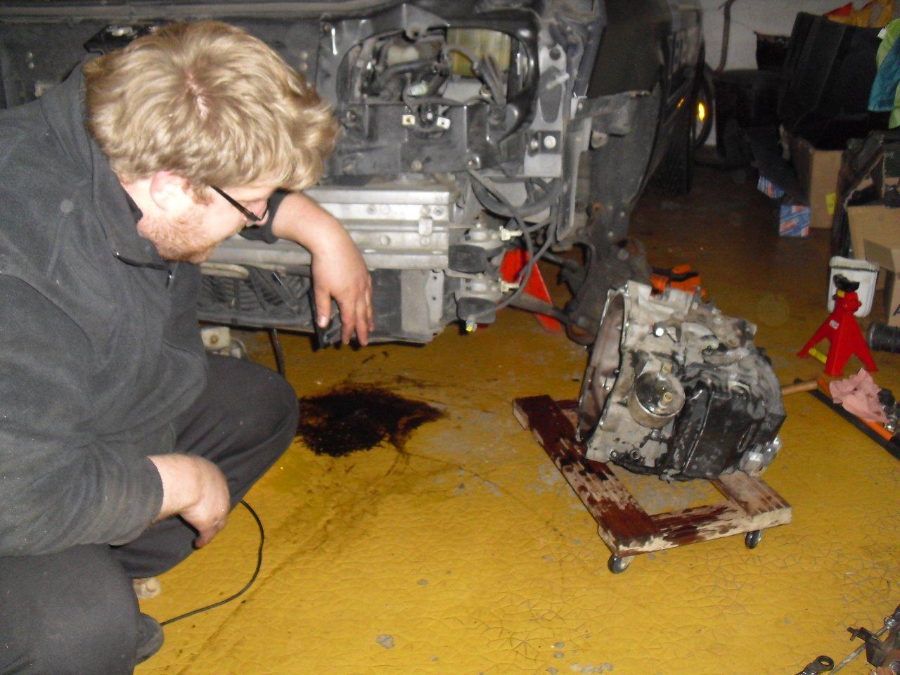

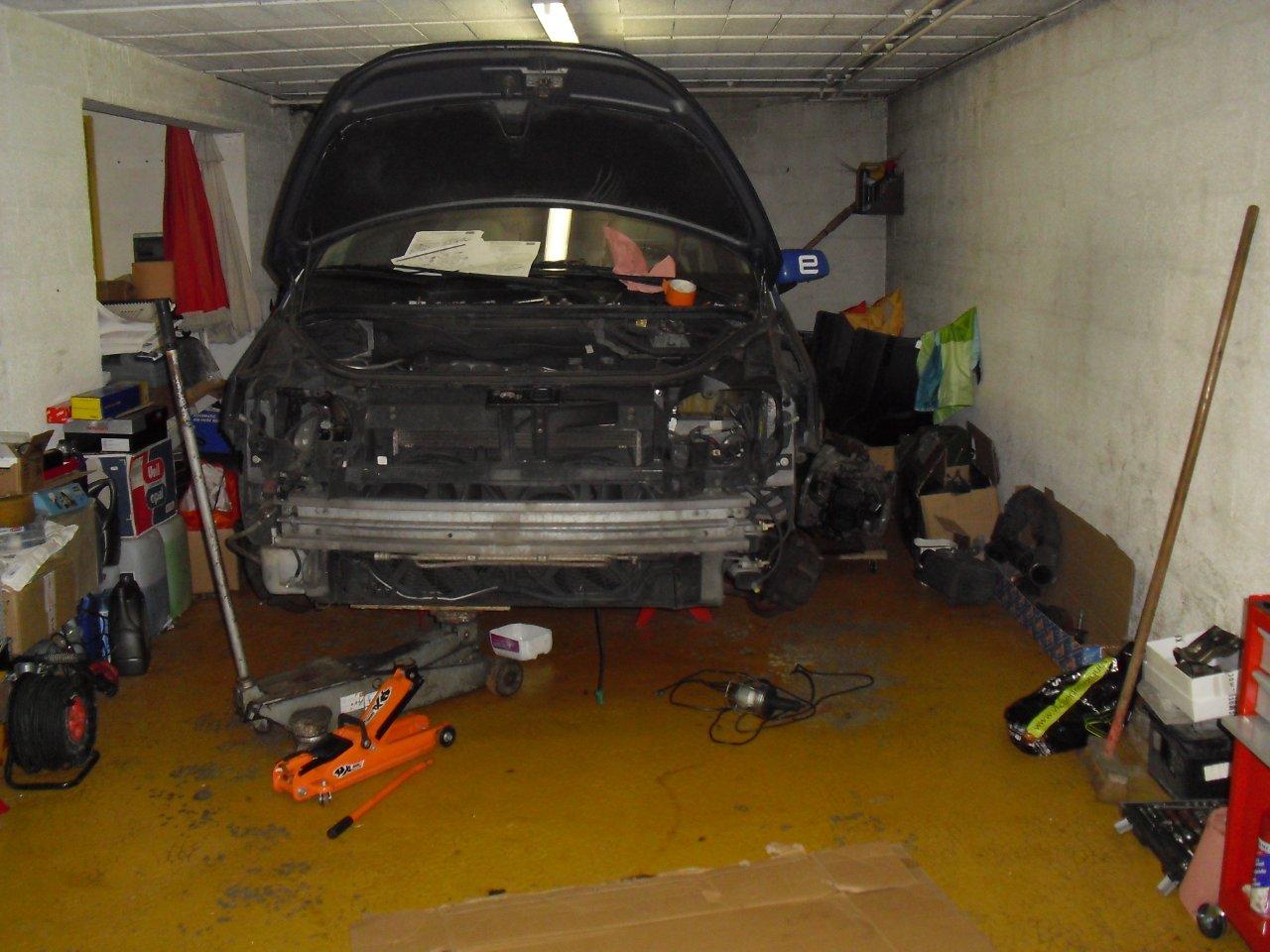

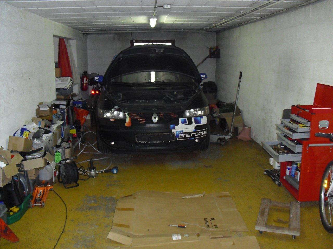

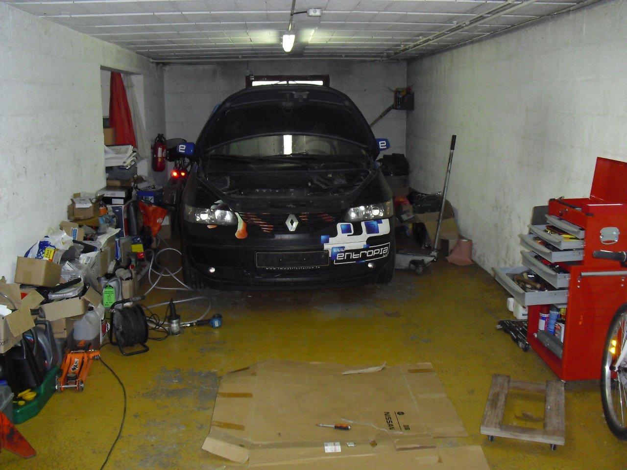

Grâce à l'aide de Hugues, on a réussi à déposer la boîte... Commencé vers 9h30 pour ma part, Hugues arrivé un peu plus tard, et il est reparti vers 19h...
Vue d'ensemble après dépose...
Préparation du chantier du jour...
On a eu du mal... on a bien mérité d'admirer le travail !

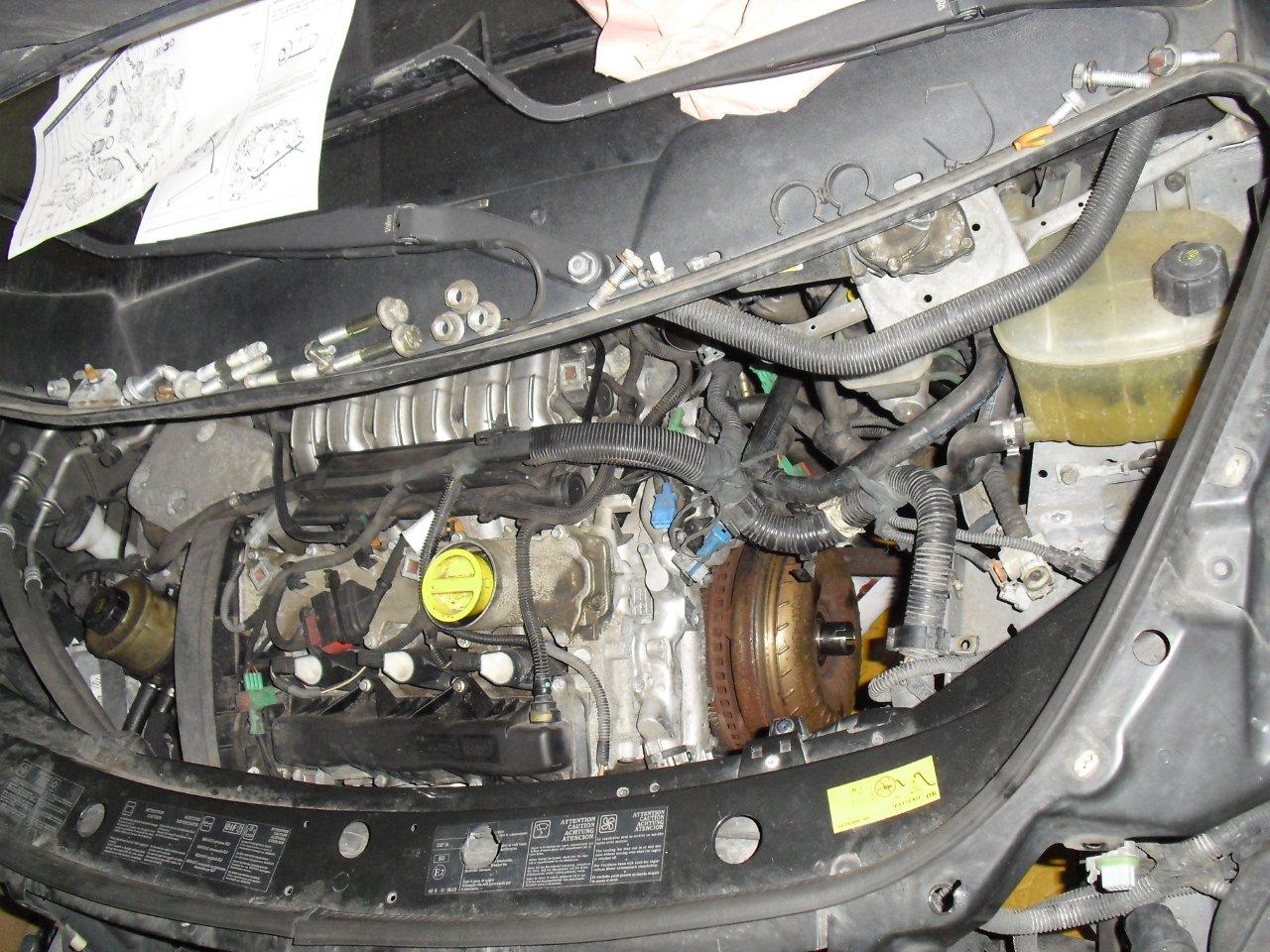

Le moteur sans la boîte... vu du dessus

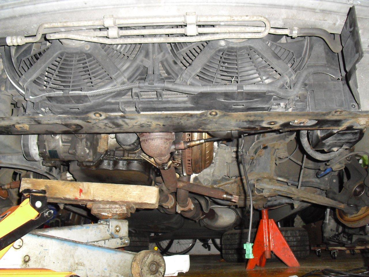

Le moteur sans la boîte... vu du dessous
Faut dire qu'on a plutôt galéré en tous sens : le roulement du cardan droit n'a jamais voulu sortir de son guide, du coup, on a dû déposer la biellette de reprise de couple, le support... pour réussir à sortir le cardan de la boîte... avec bien du mal !
Bonne nouvelle par contre, le gauche est venu plus facilement (MaitreTI, je te confirme que ton mécano a bien changé le roulement de roue gauche...) et là, ben : pas besoin de vidanger la BVA pour sortir le cardan gauche...
Par contre, on a quand même vidangé quand on a vu à mesure qu'on désolidarisait la boîte du moteur, que de l'huile gouttait... Ben là par contre, contrairement à ce que pensait Brio77, la BVA de ce vaisseau ne semble pas avoir été déjà vidangée ! L'huile était noire ! Mais exempte de dépôts... apparemment : reste à filtrer, mais là, j'ai pas encore fait.

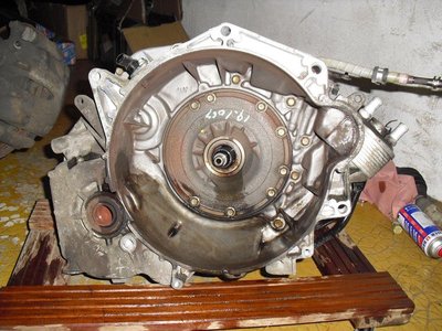

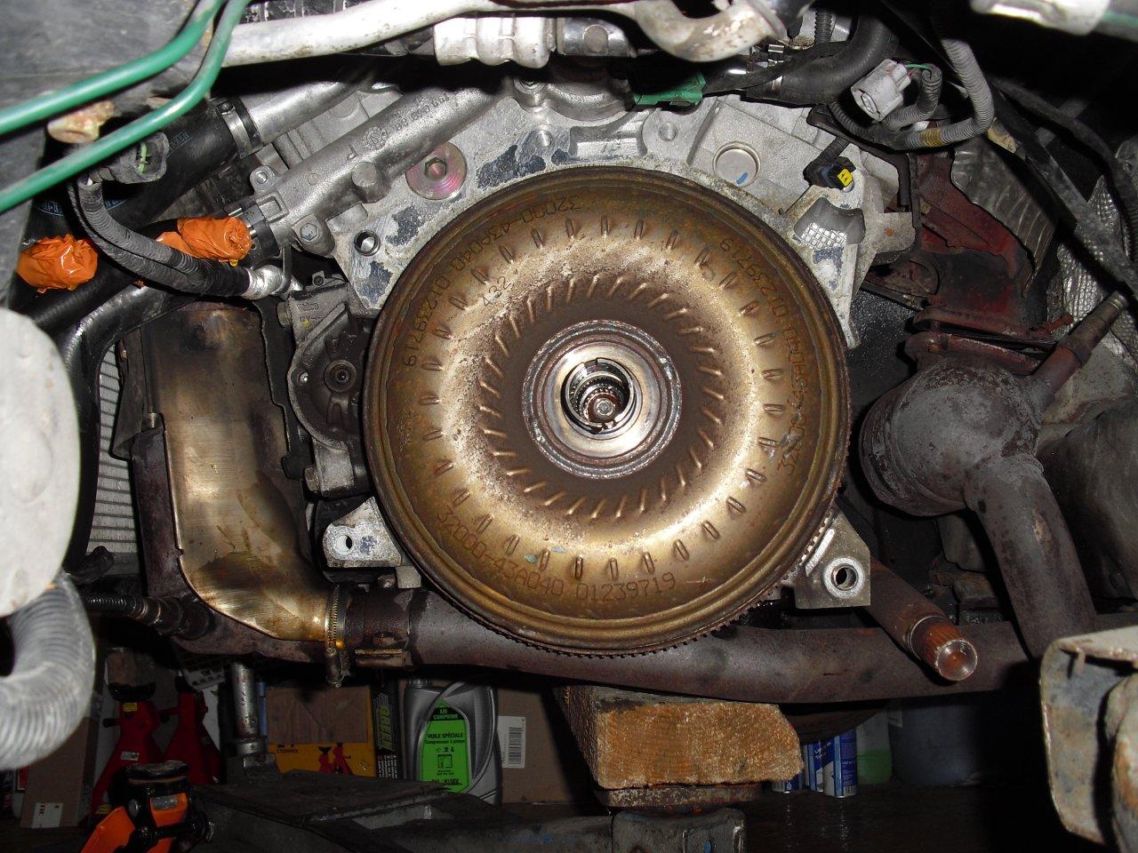

Le convertisseur...
Le convertisseur...
La boîte...
La boîte...

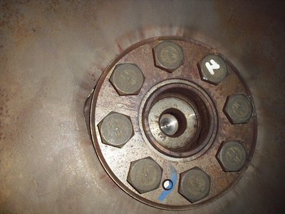

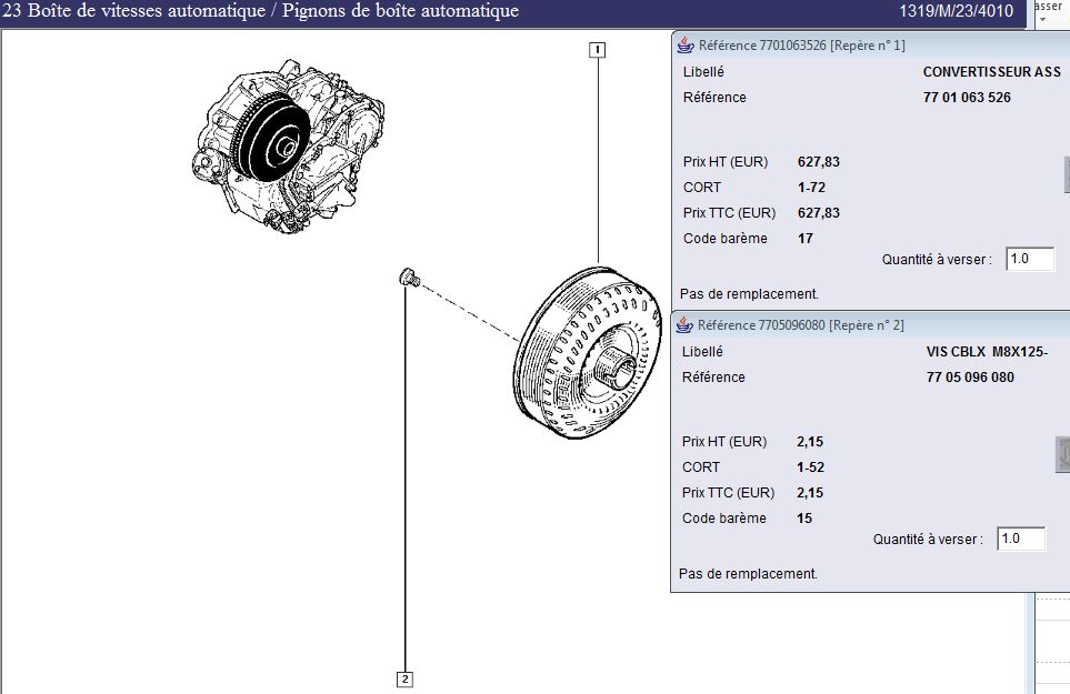

Bon, on a bien avancé, mais je n'ai pas encore trouvé comment déposer le convertisseur... Et là, yenyen92, je te confirme que la tôle n'est pas entre le convertisseur et la boîte. Après, ben je vous dirai demain quelle tôle, si ce n'est bien qu'une tôle... Ce que je peux dire pour l'instant, c'est que quand je prends le convertisseur et que j'appuie dessus, ben ça fait comme un cognement, qui ressemble à celui que l'on entend moteur tournant... Il y a donc un jeu là-dedans... L'hypothèse de la tôle semble plus que jamais plausible !
Suite des évènements demain... Mais je suis preneur de toute info qui peut m'aider à voir comment déposer ce convertisseur...

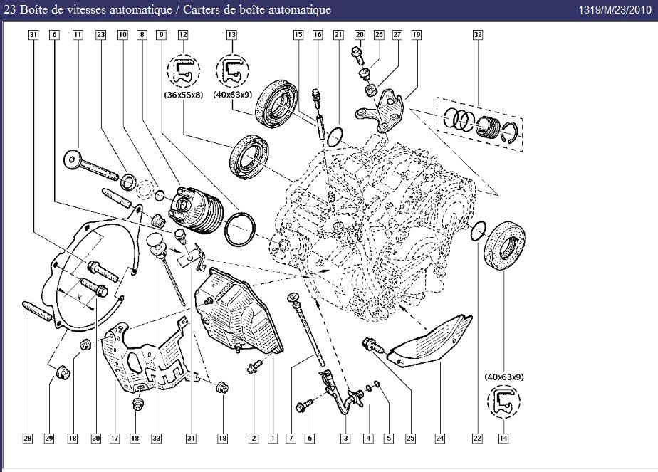

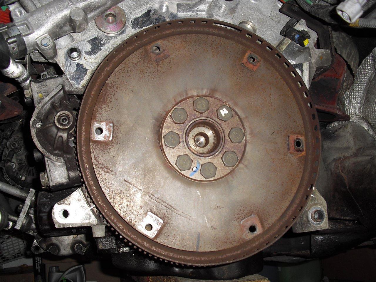

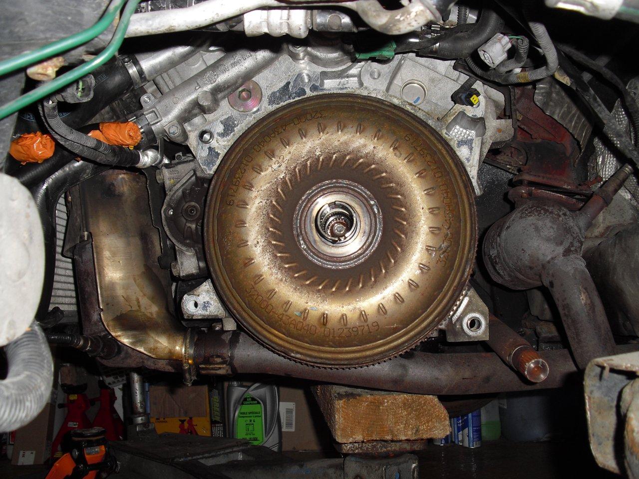

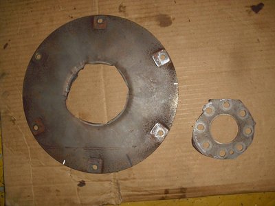

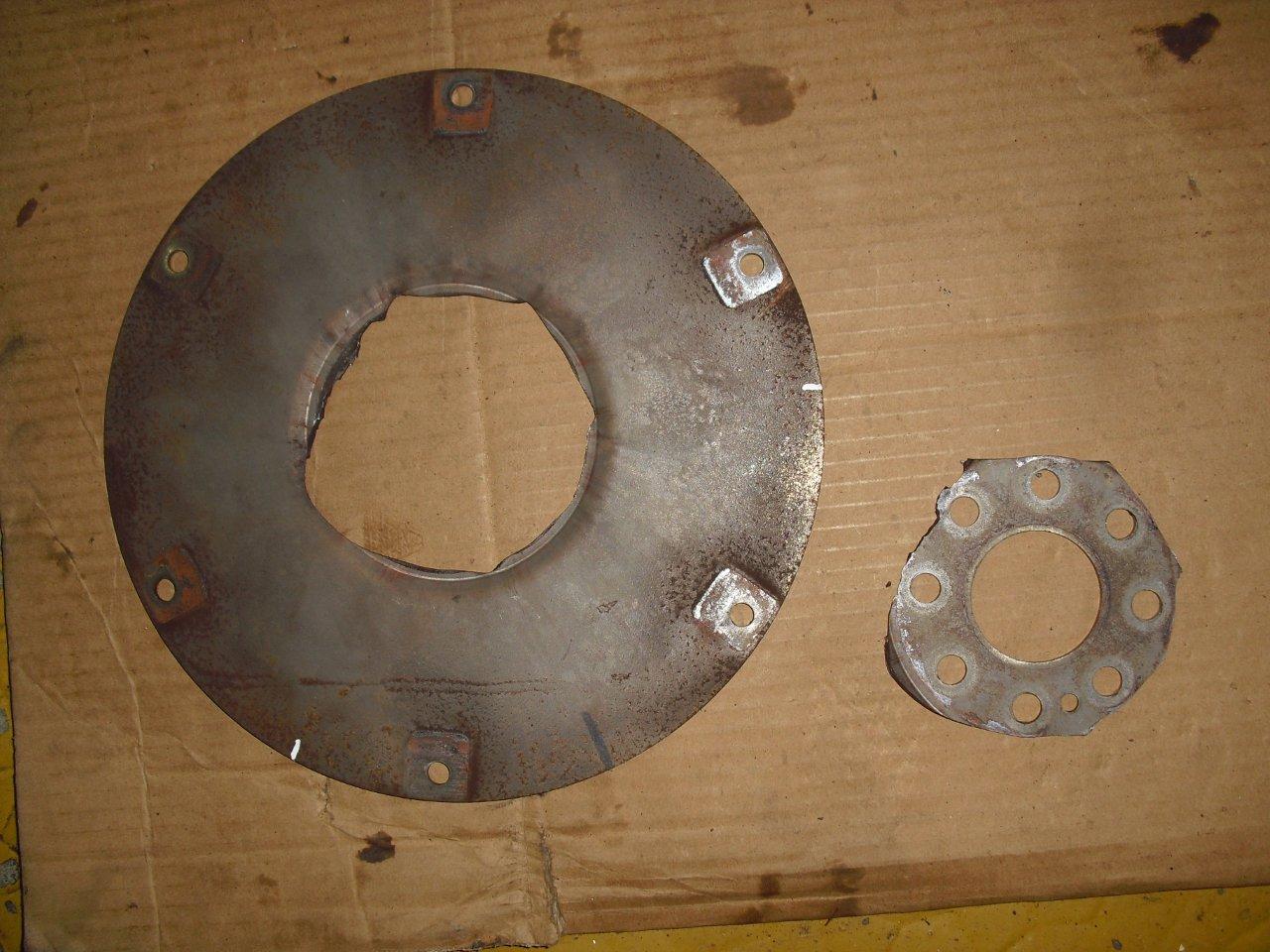

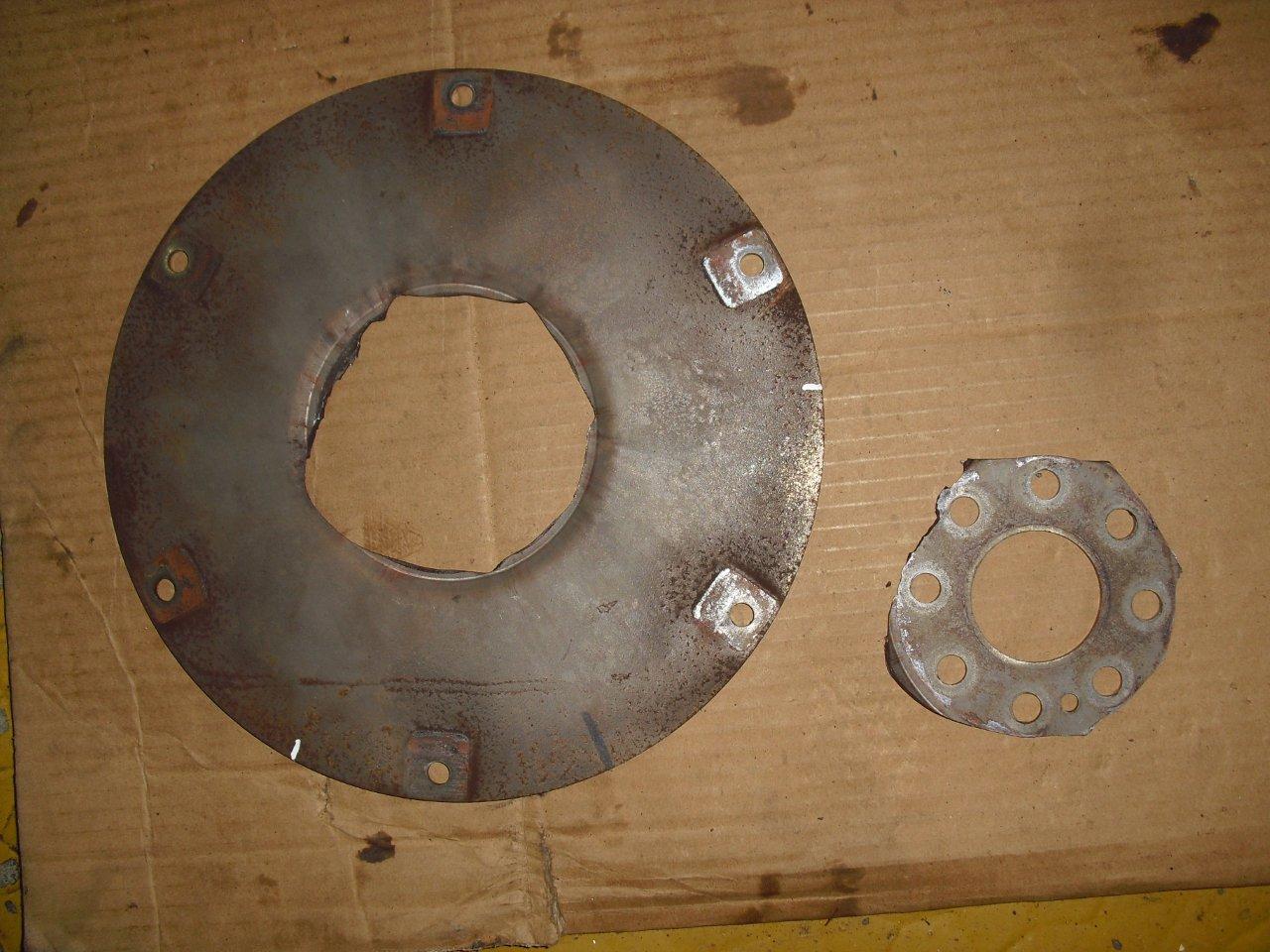

Voilà, c'est fait, j'ai déposé cet après-midi le convertisseur de boîte, découvert la tôle d'entraînement... Et le diagnostic était le bon ! La tôle est complètement découpée en son centre, sur tout le tour...
J'ai tout déposé, et demain, je vais en commander une nouvelle (réf. 82 00 013 460)...
Comme j'ai fait levier avec un tournevis, je vais aussi commander a priori le Gousset (la rondelle entre la tôle et le support de convertisseur) : réf. 82 00 216 355.
Je crois qu'il est bon en règle général de changer systématiquement les entretoises, donc je vais en commander deux aussi : réf. 96 17 689 880.
J'ai fait un petit tuto de tout ça, ici : Dépose BVA et convertisseur
Tôle d'entraînement en position
Tôle d'entraînement découpée...
Voilà le travail !!!

Re: Bruit moteur ou SU1 012
En tout cas, on avait bien trouvé d'où venait le bruit, ça fait peur, je crois qu'on peut en déduire que le collègue de Matreti est un vrai bourrin, car personne n'a jamais eu ce pb !!! :lol:

Heureux que les soupçons se soient révélés exacts et bravo pour ce gros boulot ;) Te voilà donc spécialiste de la BVA du moins en ce qui concerne son démontage :!: En entendant la suite avec impatience ;) Merci pour le tuto :wink: et pour le partage de tes infos :wink:
Messages : 744
Bravo les gars pour le job et les tutos.
Ciao ! Alaing - épaté :)

brio77 a écrit :Je ne suis pas sûr que ce soit moi qui ai fait cette soudure naze, il faut demander à Maitreti, mais il me semble bien que j'en avais reprise une sur le sien déjà suite à une soudure sauvage à la baguette d'une certaine connaissance de Maitreti !!!
Je suis à ta dispo pour toute soudure qui te serait nécessaire, y compris sur la plaque du convertisseur :mrgreen:
Tu passes quand tu veux, de préférence pendant que je suis ent train de bosser pour toi :wink:
Merci pour la proposition... je vais sauter dessus ! Dis moi quand tu bosses pour moi...
J'y avais pas pensé pour la tôle d'entraînement du convertisseur... Mais es-tu sûr que ça aurait tenu vu les contraintes ? Et il aurait fallu que tu meules les cordons de soudure, et j'ai toujours entendu dire que ça fragilise la soudure de meuler ?
