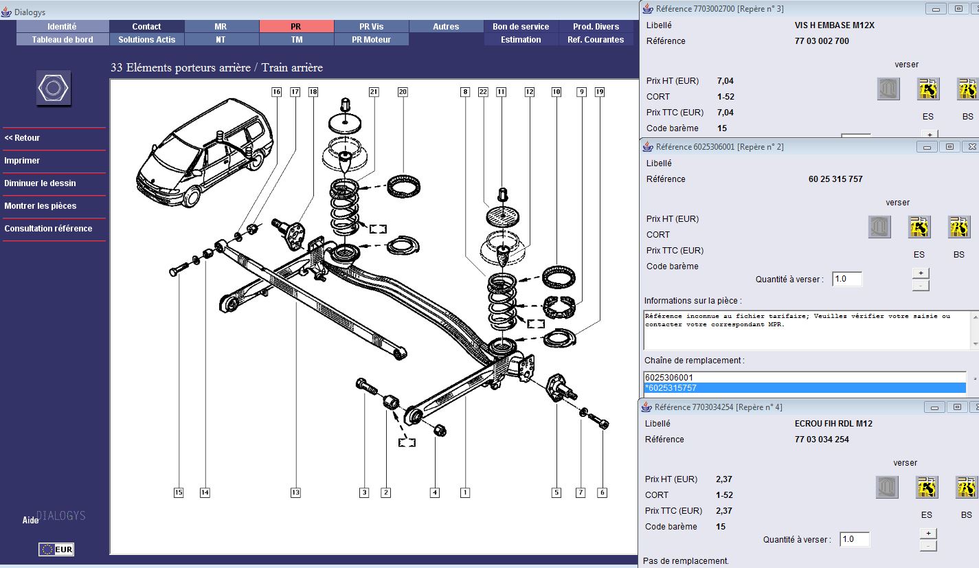

Quelqu'un a-t-il déjà remplacé les silents blocs de suspension de l'essieu arrière, causes, quand ils sont usés, de la déformation des pneus (facettes) ? (réf 60 25 315 757)
Si oui, des conseils pour le faire ?

je suis également preneur de ces informations, n'ayant pas trouver l'origine du bruit sous la caisse (voir post correspondant: clac à l'arrière).
Je vais peut être entreprendre le remplacement des silentblocs, donc avant de me lancer, quelques infos me seraient bien utiles.
Quelle est la fonction des machins jaunes placés concentriquement dans les ressorts de suspension?
Les miens sont partiellement détruits en partie basse. Ceci pourrait expliquer cela?

Ce sont des butoirs.
