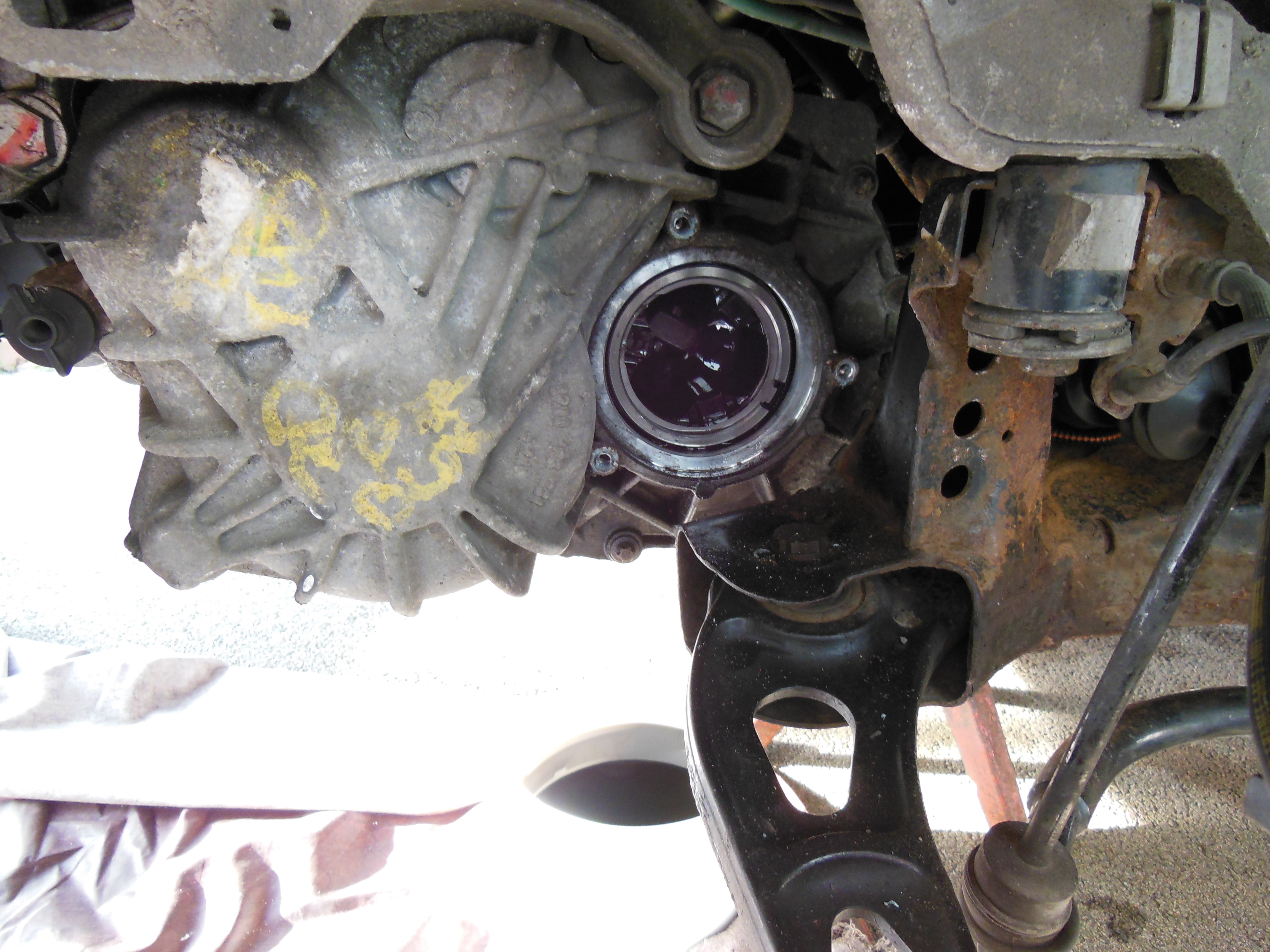

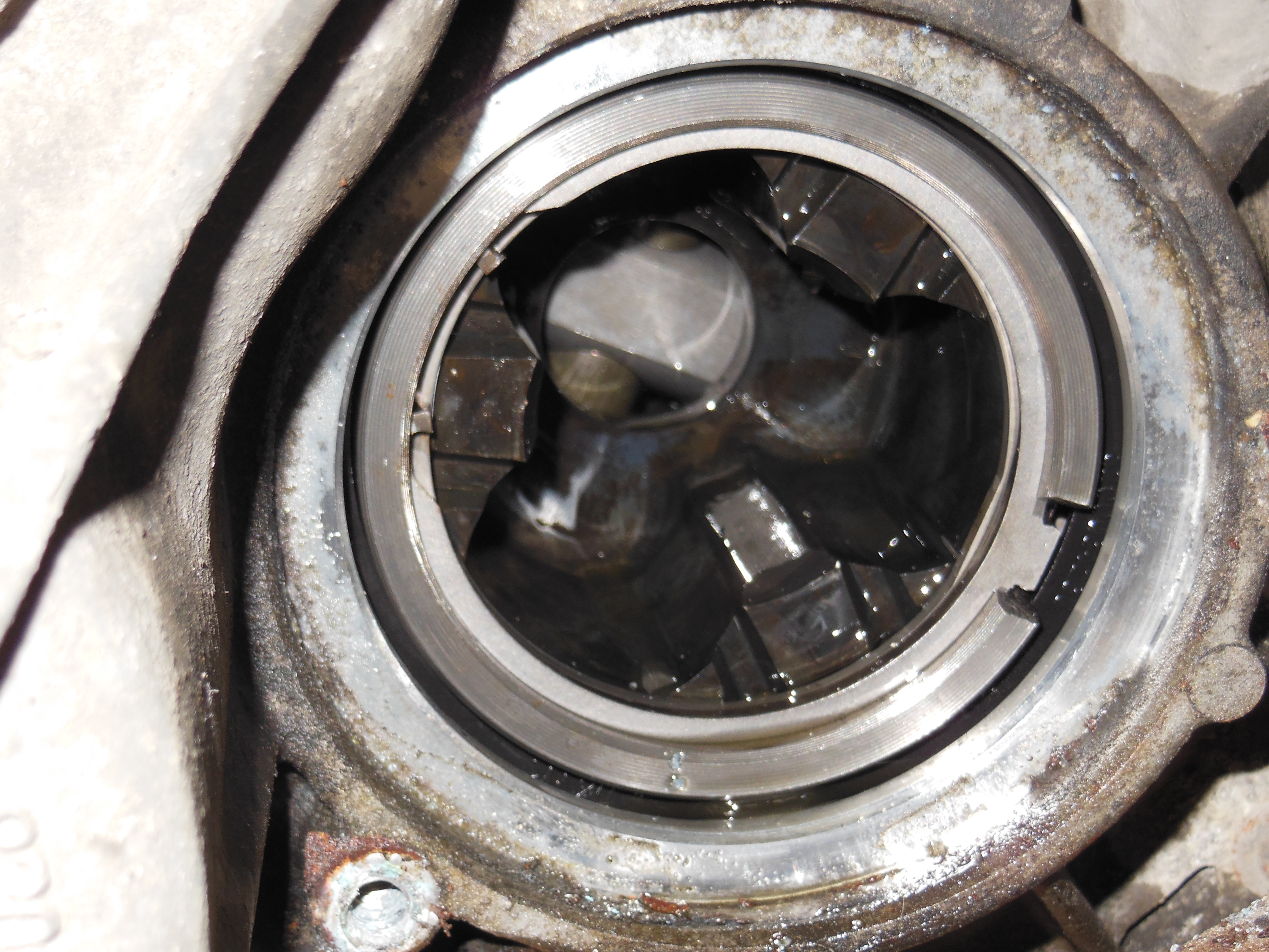

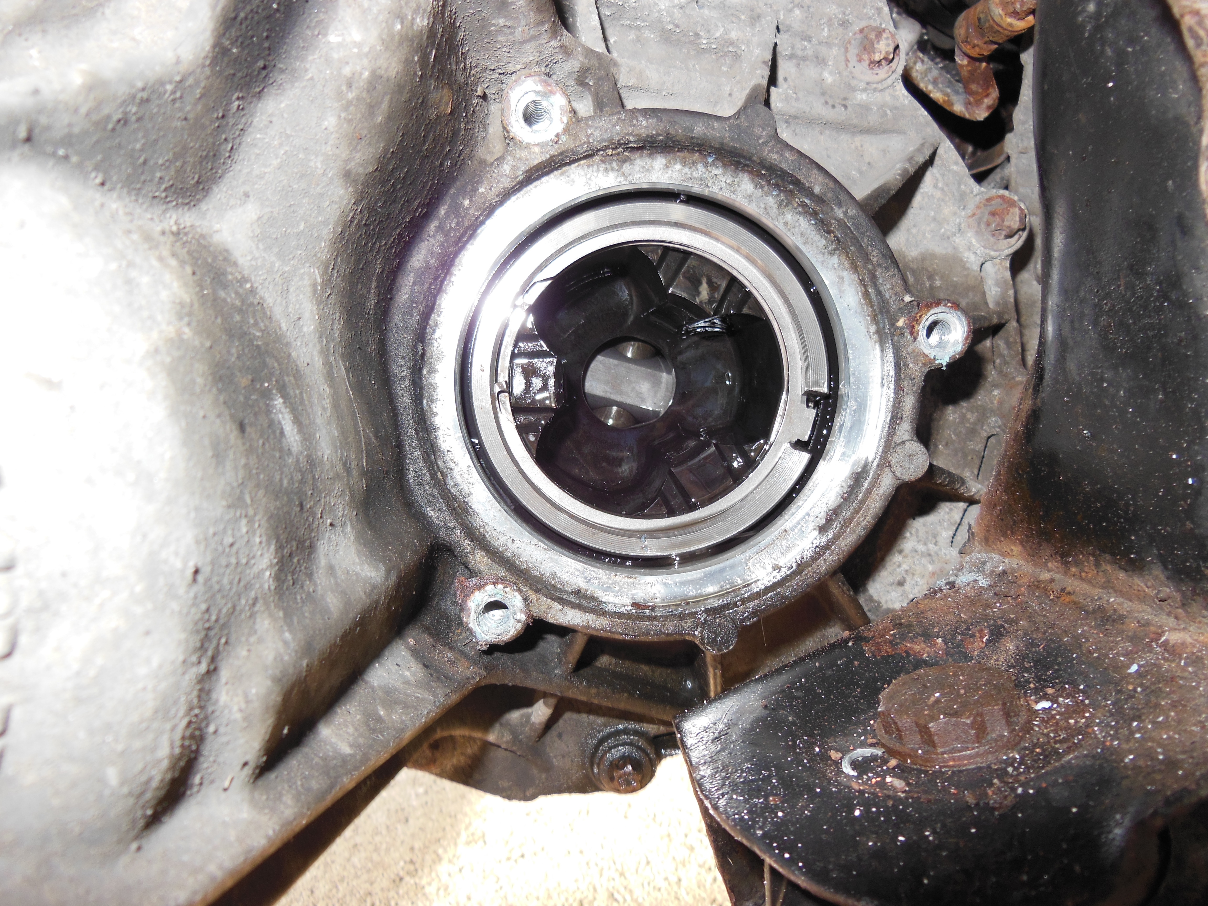

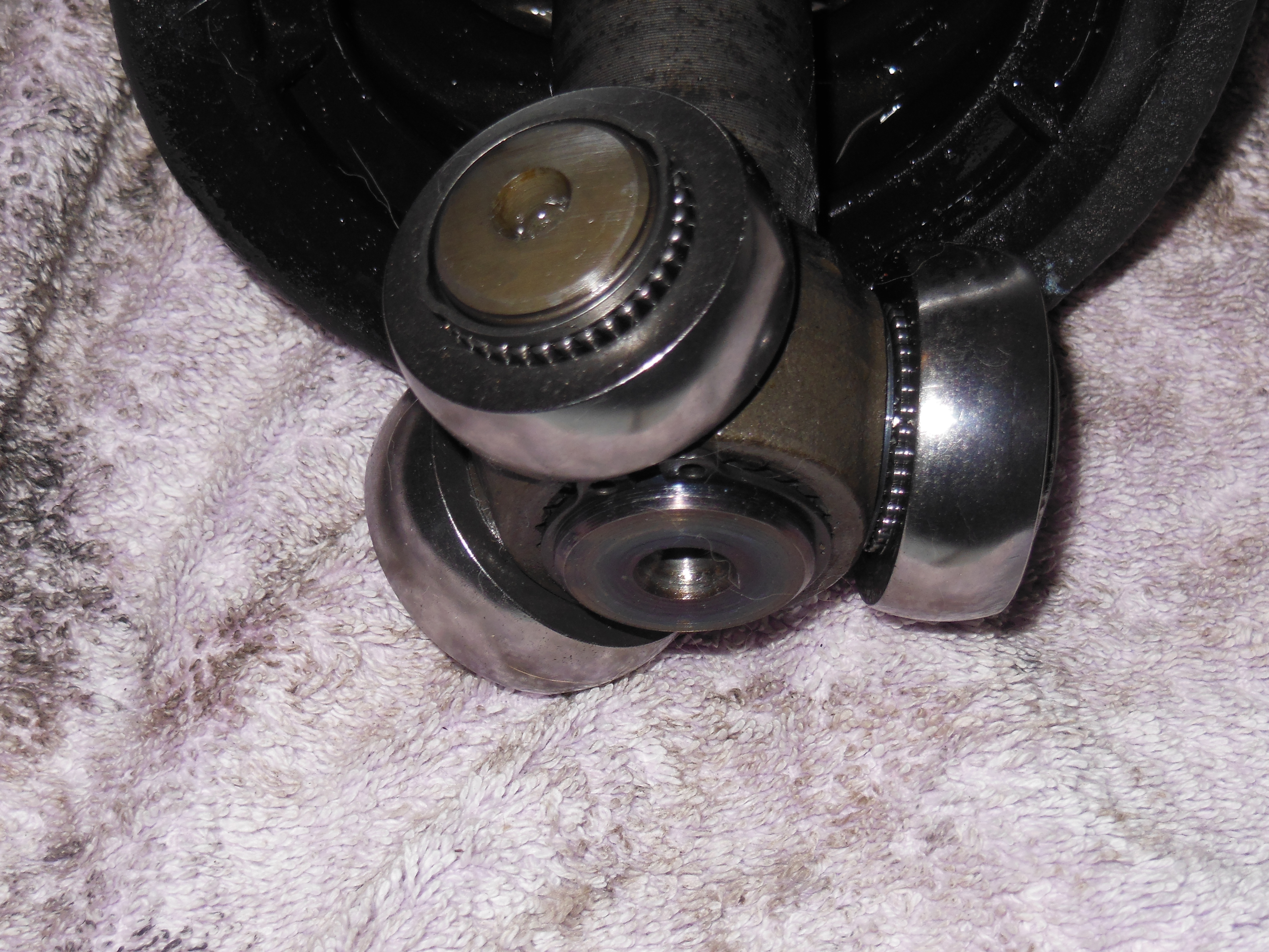

Bon voila , dépose de la transmission côté gauche faite. Rien de bien compliqué à vrai dire, bien guidé par les tutos correspondants et l'expérience du remplacement des amortisseurs, biellettes et rotules précédemment.
Qu'est ce que j'ai découvert? et ben pas grand chose:
-le planétaire creux n'est apparemment pas marqué, ne présente pas de trace d'usure ni visuelle, ni au toucher.
-les aiguilles du tripode sont toutes présentes et les soufflets non déchirés.
-un petit jeu axial du cardan côté roue m'a un peu inquiété, mais mon copain mécano m'a rassuré, en me confirmant ce que je savais déjà: "le jeu est l'âme de la mécanique", dans la limite du raisonnable tout de même...
Je ne pense pas déposer le planétaire creux, le circlips étant plutôt coton à enlever, même si j'y suis presque arrivé, mais j'ai laissé tomber, considérant qu'il n'était pas la cause de mon problème.
Je vais dans l'immédiat, ouvrir le soufflet côté roue (dépose collier)- ou carrément le remplacer- pour vérifier l'état et la quantité de graisse.
Demain je poursuis mes investigations en déposant l'autre transmission pour faire les mêmes vérifications, et espérant trouver l'origine de l'anomalie.
Pour info, vous trouverez à suivre quelques photos après dépose de la transmission. La procédure de démontage étant clairement expliquée dans d'autre tutos (pour preuve j'y suis arrivé), et faute de temps je n'ai pas jugé utile de faire des photos des différentes phases de démontage:

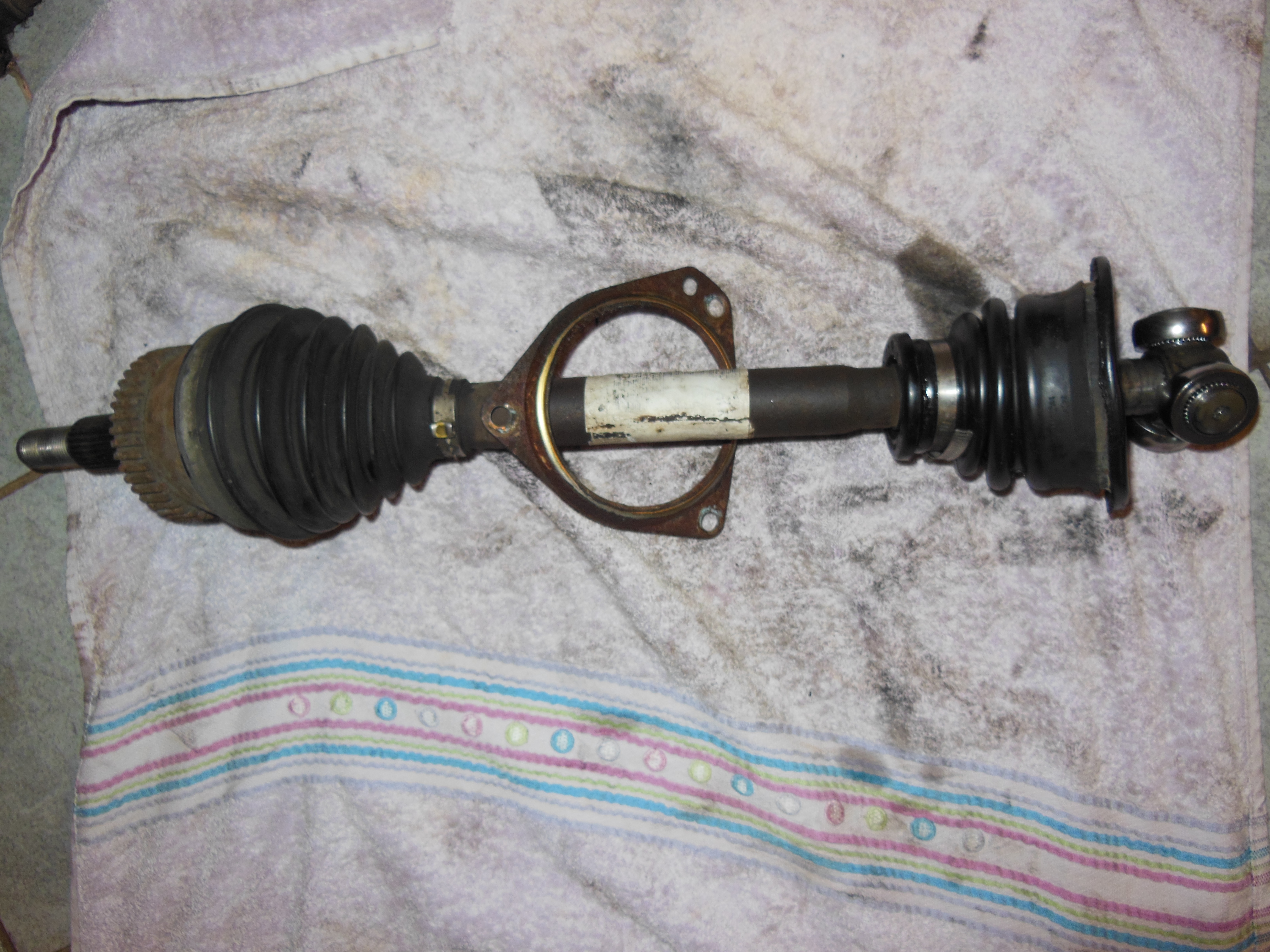

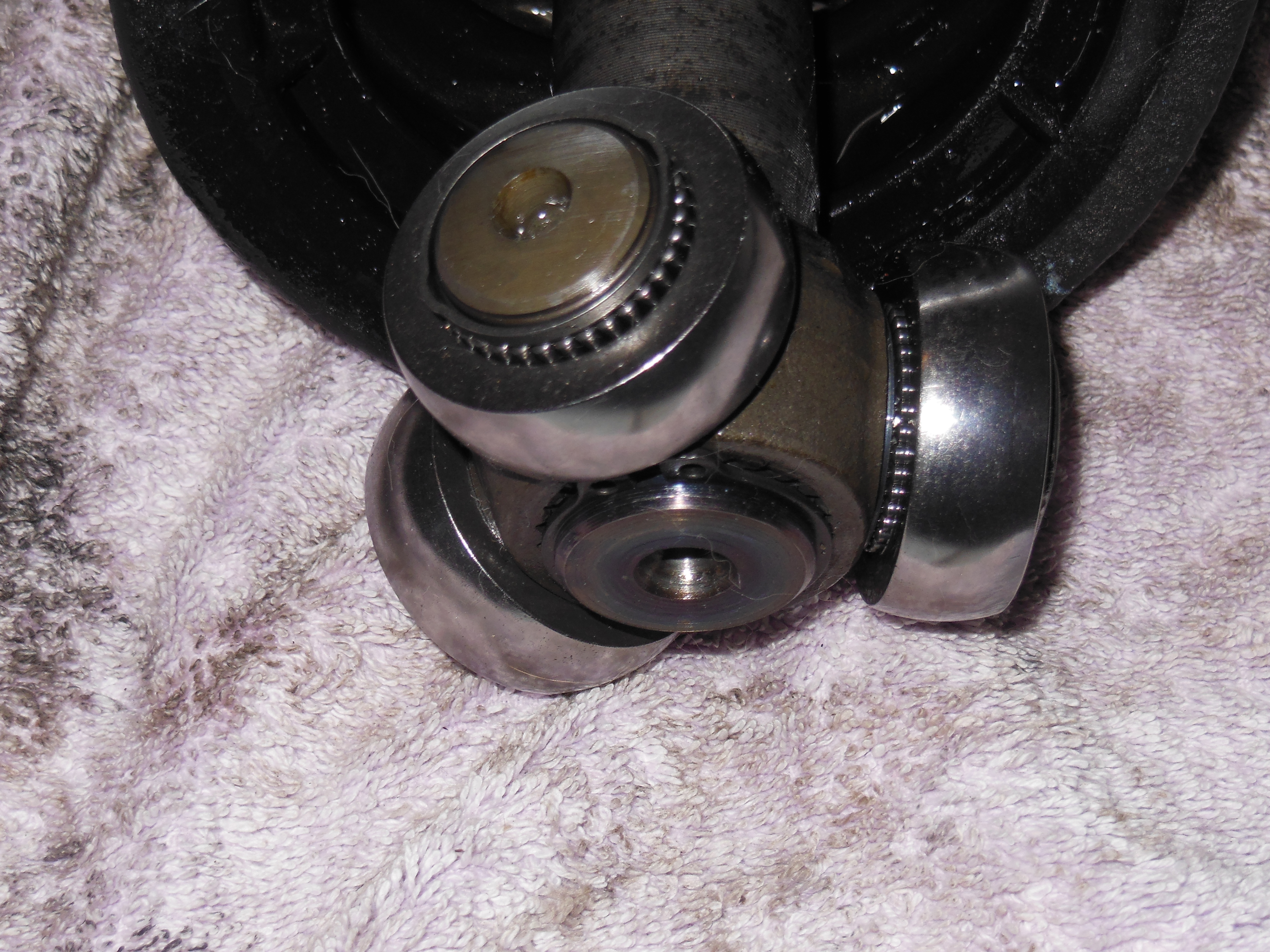

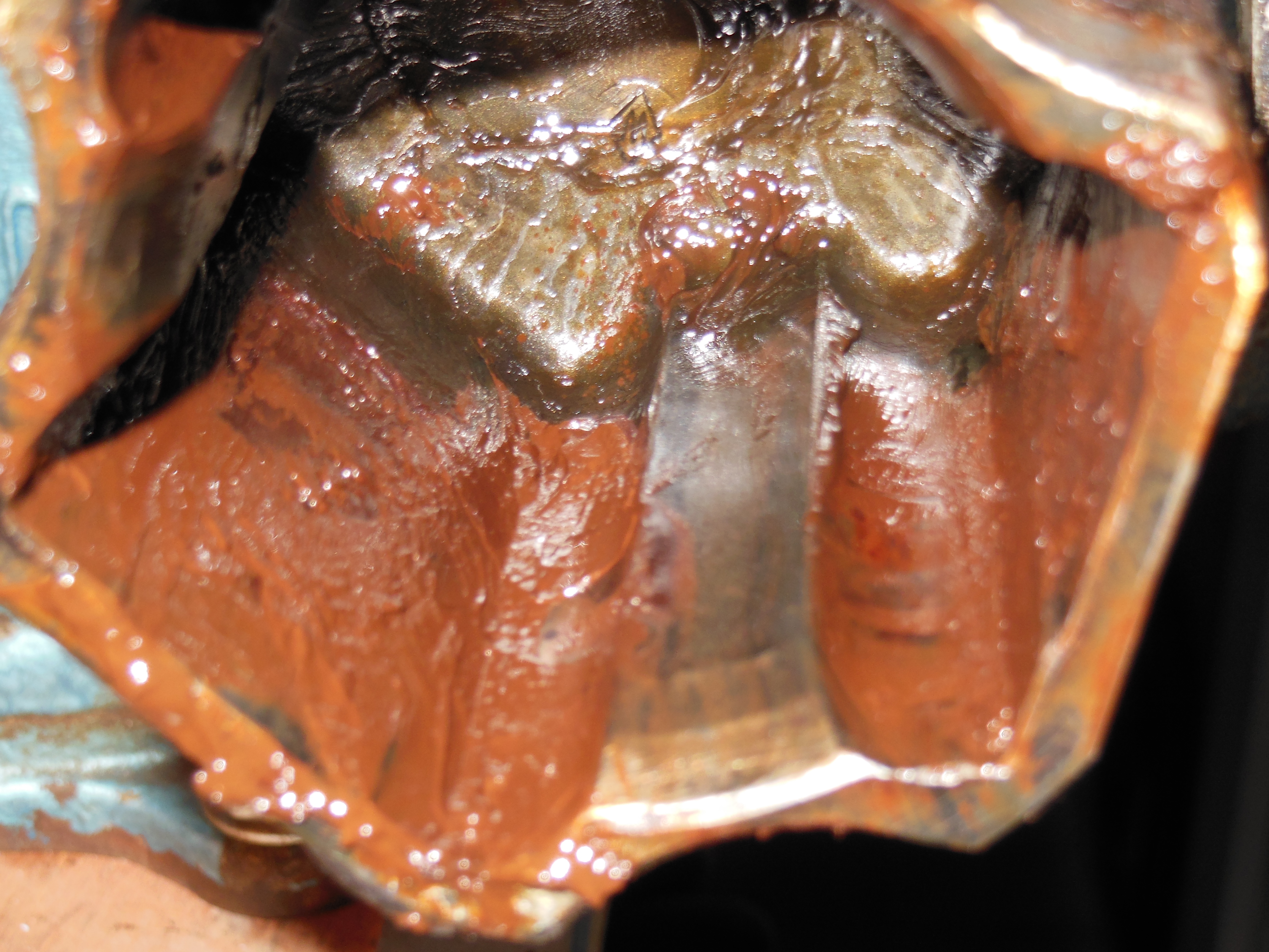

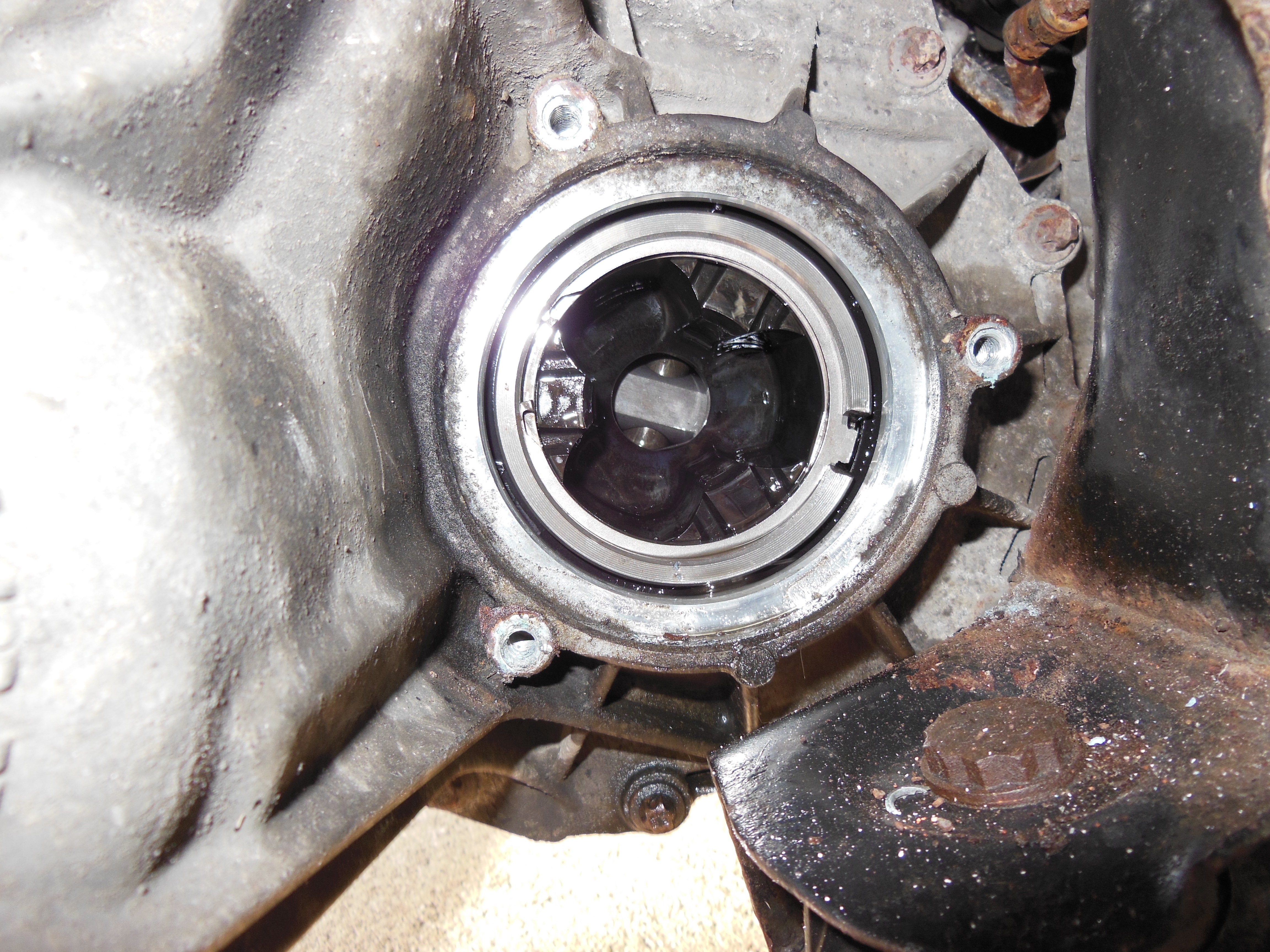

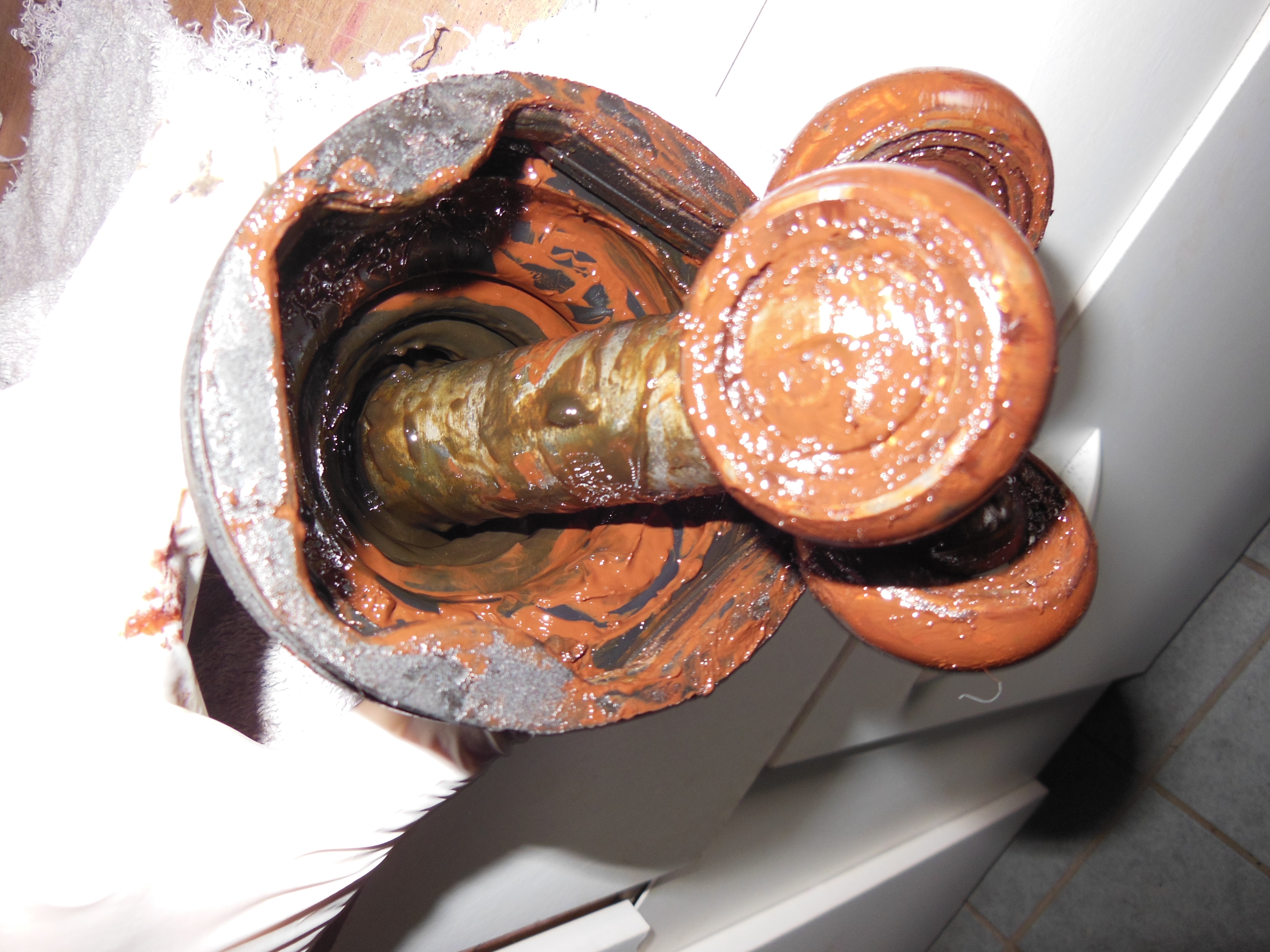

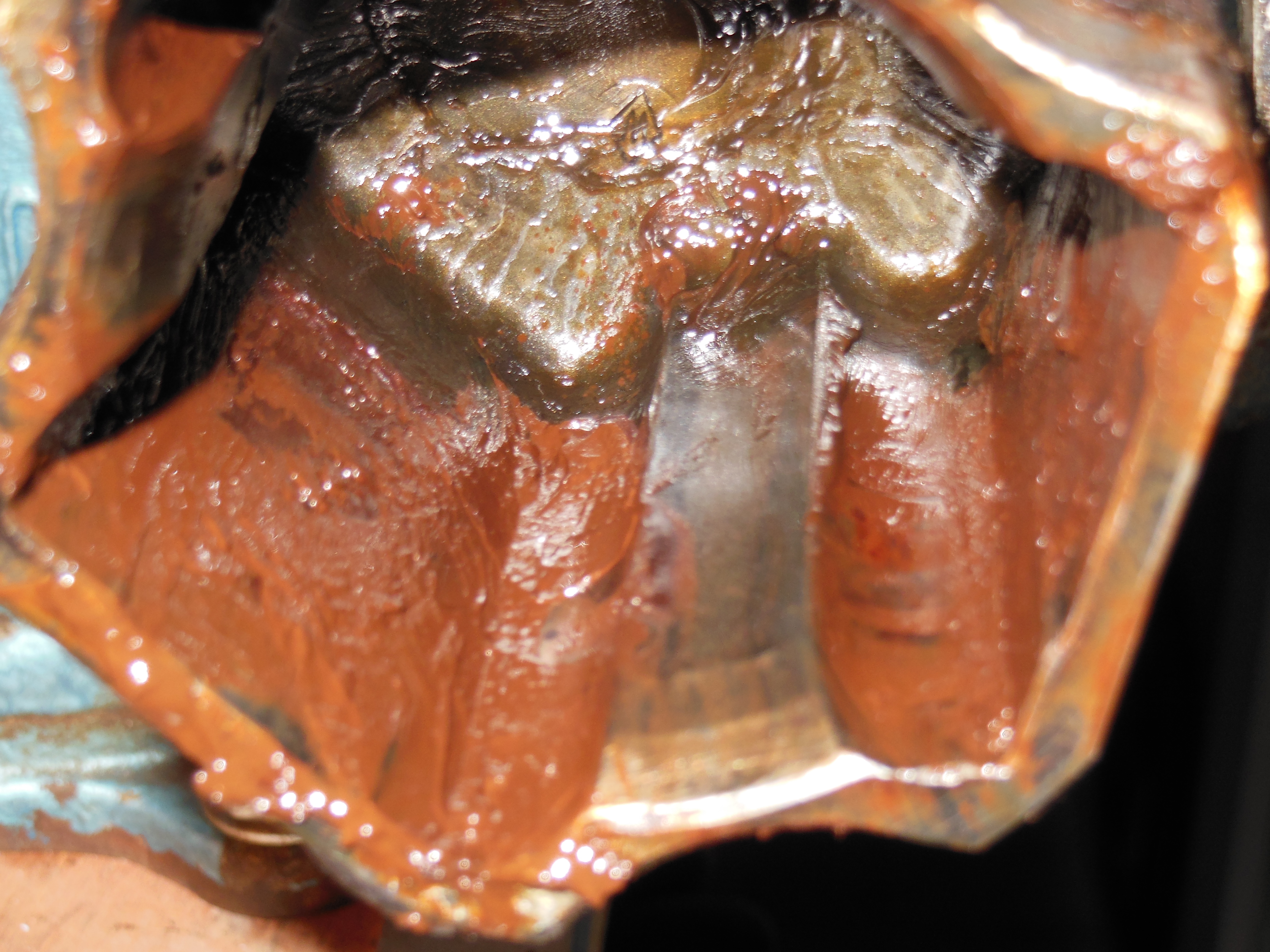

ça y est, je pense avoir trouvé!!! (j'en suis même certain)
Le mélange eau + graisse, vous connaissez?????
Regardez les photos ci dessous, vous allez comprendre. Le soufflet de protection du tripode de la transmission droite n'était certainement pas étanche. Après dépose de la transmission, j'ai ouvert le soufflet et découvert cette espèce de chocolat.
Lubrifié comme ça, pas étonnant que la transmission soit partie du côté de Kénavo comme on dit chez nous. Le planétaire est très sensiblement marqué, les galets ont pris du jeu,...
Bref, paix à son âme, la transmission est morte. Ce qui me surprend, c'est qu'en périphérie du soufflet sous le bas moteur, je n'ai pas remarqué de projections de graisse importantes. ça m'aurait mis la puce à l'oreille, mais par contre de toute évidence de l'eau est rentrée dans ce foutu soufflet?!...
au secours, le vaisseau prend l'eau!
Demain je me renseigne sur les prix et disponibilité de la pièce en échange standard.
La compatibilité Avantime / Espace III est elle confirmée?

- Messages : 1872
Re: @ Tremblement train avant ( )
Vu la couleur et la description, cela semble effectivement être la clé de ton problème
. Comme quoi, des fois, on part du mauvais coté
, comme pour une ampoule qui ne s'allume plus: soit on change l'ampoule et c'est gagné, soit pas de chance , c'était le fusible dans le tableau électrique

C'est tout à fait ça. Ton exemple est bon, à la différence qu'une ampoule ou un fusible me couterait moins cher qu'une transmission.....(c'est un autre débat)
Dans mon cas, un fournisseur de pièces détachées connu sur Brest (Pil...rou) me propose un échange standard sous 24/48h00 pour 112€ttc (déduit la consigne des pièces usagées). J'ai bien sur tout de suite accepté.
en attendant, j'ai refait l'autre transmission (côté gauche)
uverture du soufflet, démontage du cardan (billes), nettoyage de chaque pièces en enlevant toute la graisse usagée, regraissage et mise en place d'un collier neuf.
Remontage de cette transmission ce soir. si les délais du fournisseur sont respectés, samedi je devrai pouvoir remonter l'autre côté, et ensuite roule ma poule....

remplacement de la transmission droite (la plus longue), commandée le jeudi main vers 10h00 et retirée le vendredi vers 18h00 chez Pilayrou, rue de la Villeneuve à Brest.
Echange standard en provenance de chez DEPA rèf3204325. Montant payé 111.14€ HT, soit 133.27 TTC , déduction faite de la reprise de la transmission usagée et de la remise.
Service efficace et accueil parfait compris.
Pour info, j'ai failli laissé partir chez DEPA, la bague plastique de protection du joint spi de sortie de boite qui était restée sur l'ancienne transmission.
Je m'en suis aperçu en déballant la pièce usagée du chiffon dans lequel je la transportais, au moment de vérifier la conformité avec la transmission neuve (longueur, diamètre...).
Ouf, j'aurai eu l'air C..
