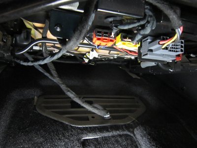

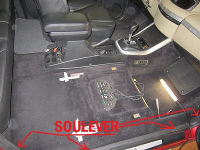

Per prima cosa, bisogna scollegare la batteria della macchina, staccare i 3 connettori che si trovano sotto il sedile passeggero e toglierlo svitando le 5 viti che lo fissano
Sollevando la moquette dal lato della portiera, si raggiunge non comodamente ( è molto scomodo ) il coperchio della protezione dell'amplificatore; svitare le 4 viti che lo fissano
Per i collegamenti elettrici, non è niente difficile.
Come già detto, il collegamento per il segnale del freno a mano non è abilitato e quindi si può fare a meno di prepararlo
Per l'alimentazione dell'amplificatore Parrot, bisogna invertire i faston dei fili rosso con l'arancio ( serve per l'alimentazione fissa ed il positivo sotto chiave)
Per il Mute, come negli altri topic degli altri modelli Parrot, va collegato al faston MUTE3
Traducteur AP a écrit :Pour une chose, vous devez déconnecter la batterie du véhicule, débrancher les 3 connecteurs qui se trouvent sous le siège du passager et le retirer en dévissant les 5 vis qui le fixent.
En soulevant la moquette sur le côté de la porte, on atteint pas facilement (très inconfortable) la couvercle de protection de l'amplificateur, dévisser les 4 vis qui le fixent.
Pour les connexions électriques, il n'y a rien de compliqué.
Comme déjà mentionné, la connexion au signal du frein à main n'est pas active et donc on peut se passer de le préparer.
Pour l'alimentation du Parrot, nous devons croiser le rouge avec l'orange (utilisé pour alimenter le + 12 V et le + apc)
Pour le mute, comme dans d'autres sujets des autres modèles PARROT, il doit être relié à la prise de mute 3
- 3 connettori sotto il sedile passeggero / 3 connecteur sous le siège passager
- dove sollevare la moquette / Ou soulever la moquette

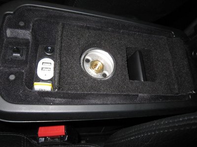

Per il posizionamento delle chiavette USB, supporto telefono, presa di ricarica da 1 e da 2,1A inseribile con un interruttore, custodia display Parrot quando non usato, porta riduzione per bocchettone per il gpl e telecomando per il cancello elettrico, ho modificato l'interno del bracciolo centrale.
Per l'alimentazione di tutto questo, ho preso il 12 volt dall'accendisigari sotto il braciolo che è sotto chiave, e l'ho protetto con un fusibile
Traducteur AP a écrit :Pour l'emplacement de la clef USB, support téléphone, prise de rechargement de 1 à 2,1 ampères mis en marche avec un interrupteur , le rangement pour le display parrot quand il n'est pas utilisé, l'emplacement de la réduction pour le branchement gpl et la télécommande du portail électrique, j'ai modifié l'intérieur de l'accoudoir.
Pour l'alimentation de tout cela, j'ai pris le 12 v de l'allume cigare en dessous, que j'ai protegé par un fusible.

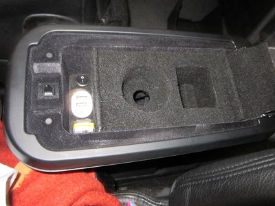

E così è una volta istallato il tutto dentro al bracciolo.
TraducteurAP a écrit : c'est comme cela, une fois installé dans l'accoudoir
- interno vuoto
- con la riduzione gpl ed il display del Parrot

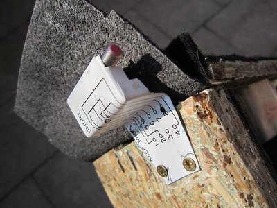

Siccome con il buio può essere difficoltoso vedere dove inserire le chiavette USB, ho inserito in mezzo al vano delle lampadine a led provenienti da una vecchia pila cinese guasta, e l'ho alimentate a 12Volt inserendo una resistenza.
I led si accendono solo quando il bracciolo è aperto e per fare questo, ho inserito un proximity magnetico su una delle 2 cerniere
.... e su un angolo di questa, ho incollato un pezzetto di nastro adesivo in alluminio.
Traducteur AP a écrit :Comme il peut être difficile de voir dans le noir l'endroit pour introduire la clef USB, j'ai intégré une lampe Led provenant du vieille lampe chinoise cassée, et je l'ai alimenté en 12 v en mettant une résistance.
Les Led s'allument seulement si l'accoudoir est ouvert et pour faire cela , j'ai intégré switch magnétique sur une des deux charnières ..... Et sur un angle de celle ci , j'ai collé un petit bout de bande adhésive en l'aluminium.
- Détecteur
