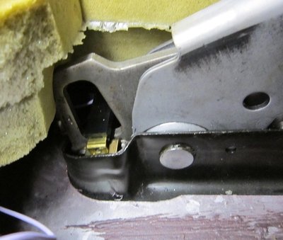

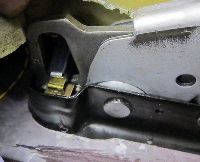

io ho collegato il segnale al contatto della foto, ma non appare la segnalazione del freno tirato, forse ho qualcosa da impostare nell'asteroid mini .... devo ancora programmarlo
La prima foto è il contatto come era in origine; nella seconda con l'aggiunta del faston che sdoppia le linee del segnale
vi aggiorno appena ho nuovi sviluppi

- prima / montage d'origine
- dopo / rajout d'un doubleur de cosse faston

Stefano, Je pense que tu n'as pas besoin du signal du frein à main car d’après le schéma parrot, c'est " not used " .

ho verificato lo schema che avevo stampato, non avevo notato la scritta in piccolo che non è attivo su questo modello il segnale del freno a mano ; c'è il filo ma non funziona
TraducteurAP a écrit :Je pense que c'est comme tu dis, que le signal du frein à main n'est pas utilisé sur ce modèle, il y a le fil que j'ai relié, cela ne fonctionne pas, le manuel ne mentionne pas cette fonctionnalité
