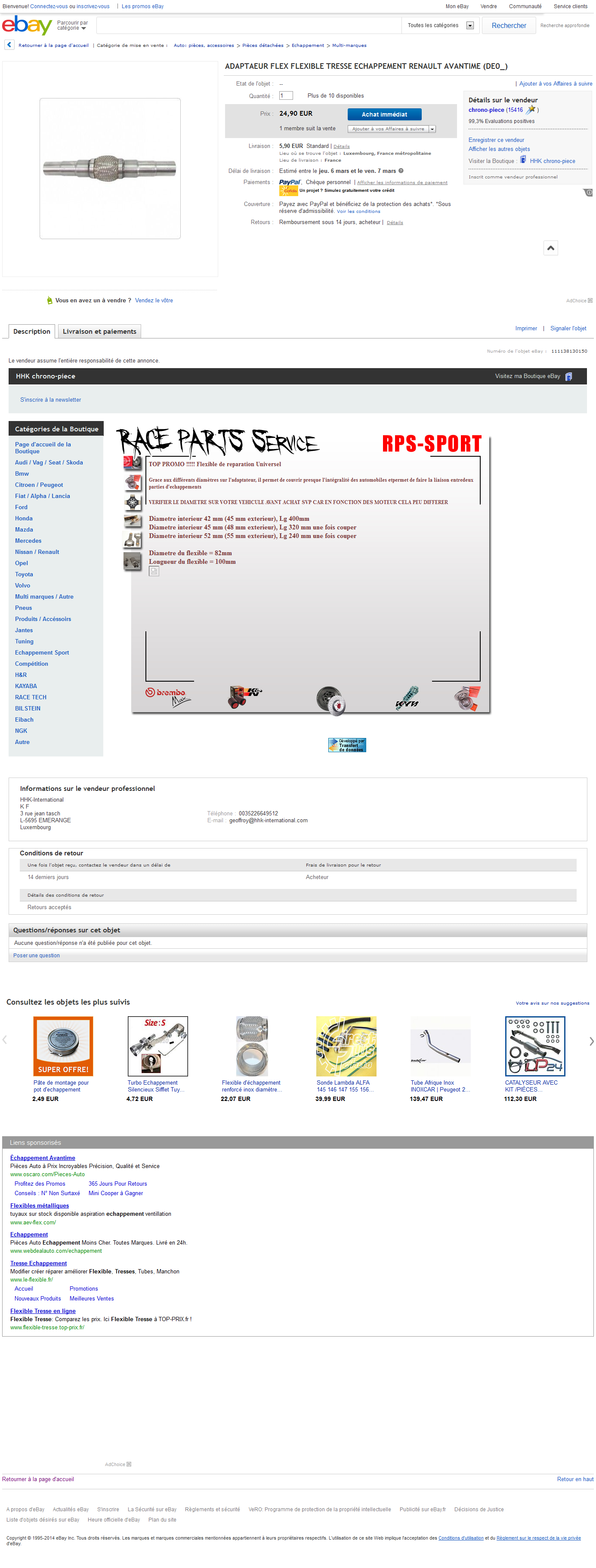

Regarde si tu trouves ton bonheur ici:
http://www.ebay.fr/itm/ADAPTAEUR-FLEX-F ... 19e05948e6
FireShot Screen Capture #026 - 'Adaptaeur Flex Flexible Tresse Echappement Renault Avantime DE0 I eBay' - www_ebay_fr_itm_ADAPTAEUR-FLEX-FLEXIBLE-TRESSE-ECHAPPEMENT-RENAULT-AVANTIME-DE0-_111138130150_p.png

Merci pour ce lien, c'est une des idées, il faut ajouter une embase pour raccorder avec le cata.
Nous pensons aussi au flexible à raccorder avec deux colliers.

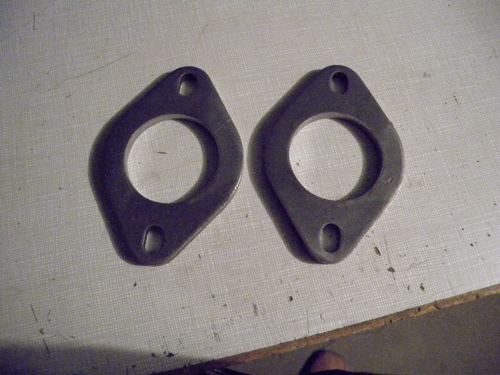

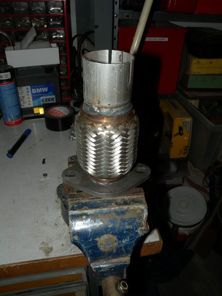

En prévision du changement de mes tresses usagée j'ai trouvé cela sur E-Bay .
La bride est de la même dimension que l'originale ; je l'ai vérifié hier car ma voiture etait sur un pont.
voici les deux morceaux prêt à être soudés.

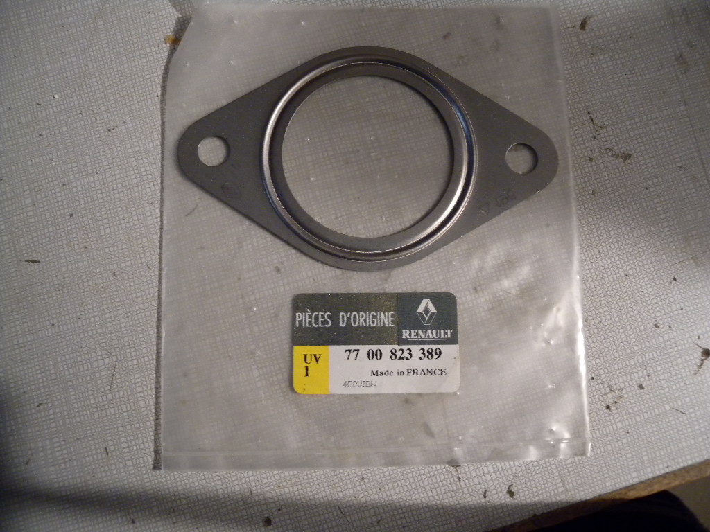

Et les joints
