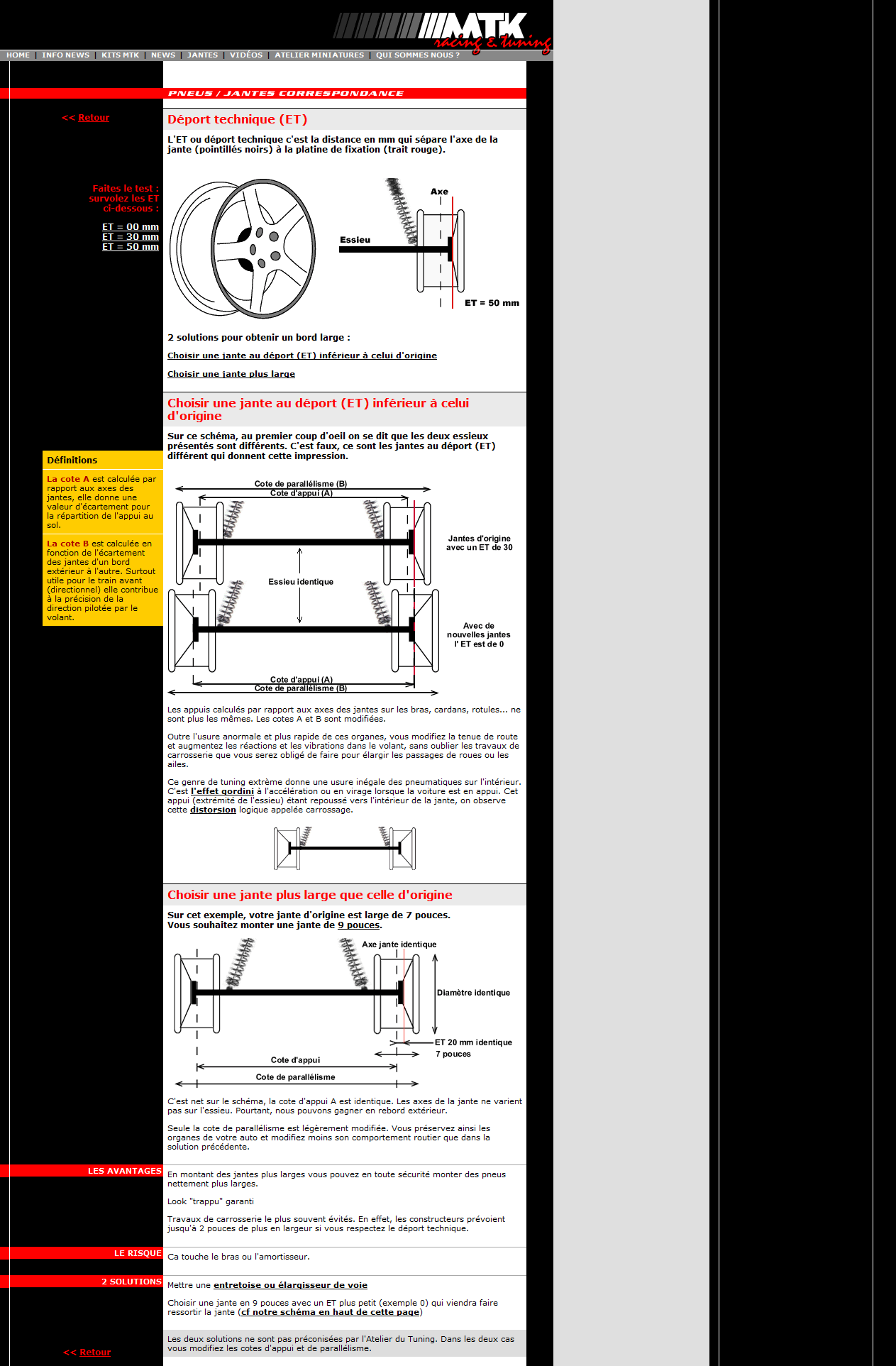

Oui mais... en regardant sur des sites de vente de jantes tuning, je me suis rendu compte d'une autre différence:
L'ET (qui en gros est le déport de la jante par rapport à son axe et la platine de fixation) est différent... et pas qu'un peu!
25 pour la Citroën et 45 pour notre chère Renault!
Sans compter que les cales de changement d'entraxe, de part leur épaisseur, ne feront que amplifier ce déport!
Je n'aimerais pas que mes ailes touchent les pneus à chaque déformation de la route...
Pour illustrer ce que je viens de dire, je vous conseille ce site:
http://www.mtk-tuning.com/pneu_jante/et.php
FireShot Screen Capture #022 - 'Corrrespondance pneus jantes' - www_mtk-tuning_com_pneu_jante_et_php.png
Mais alors...??? Qu'en pensez vous ??????

Je laisserai tomber immédiatement. Pour moi, c'est une fausse bonne affaire : trop de modifications à envisager (trous et déport) + sécurité = ?
Re: Mettre des jantes de Citron... et pourquoi pas???
Je pense aussi que tu te lances dans une grosse galère :roll:
En plus il y a une autre chose à laquelle tu n'as pas pensé ,c'est la charge sur la jante .
Nos vaisseaux sont considérés comme des véhicules lourds . :mrgreen:
