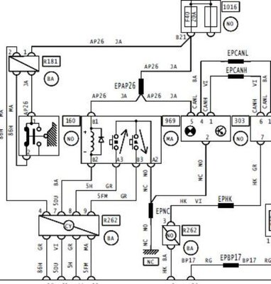

SpaZa, aurais tu la vue éclaté du levier de BVA, je cherche à voir les contacteurs sur le passage de rapport en manuel sur la boite séquentiel.
Re: @ Installer des palettes au volant bva ( )
Voila ..... Pour moteur F4R ==> 969
& 0079.pdf
(91.2 Kio) Téléchargé 199 fois
& 119.pdf
(10.52 Kio) Téléchargé 211 fois
mac-avant
Messages : 636
Message par mac-avant »
Merci,
pas très clair pour moi même si je l'ai trouvé sur le schéma , j'irai voir directement dans la console :wink:
Envoyer une masse en A3 ou B3 de 969 pour faire la même chose que les boutons .....
La masse se trouvant en A2

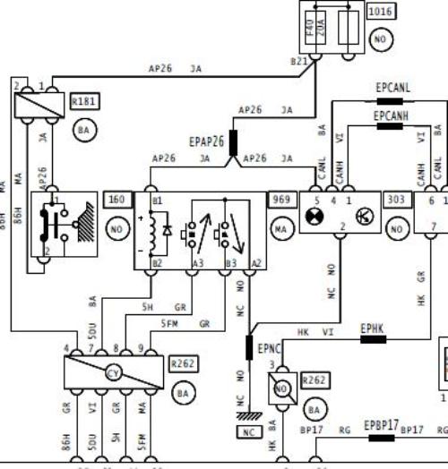

mac-avant
Messages : 636
C'est bien ce que je pensais, ce sont des simples contacteurs à deux fils :wink:
schema bva.JPG (14.66 Kio) Consulté 10635 fois

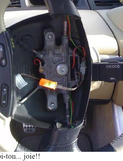

Je recherche à savoir si quelqu'un sait à quoi correspondent les contacteurs du volant d'origine :?:
Si je les fixe sur le volant cela implique une connexion qui tourne, je peux déjà récupéré celle des klaxons qui me servira pour une palette et l'autre on verra bien .
Ça c'est pas idiot !
Par contre le revêtement des boutons du klaxon est un peu dur, il faudrait les assouplir pour que l'appui soit plus facile.
mac-avant
Messages : 636
Non yenyen , je ne veux pas utilisé les boutons du klaxon mais juste le circuit électrique du bouton (pour mettre sur les palette) et la sortie de la broche pour aller sur le contacteur au niveau du levier
Comme le volant tourne il faut une connexion tournante d'où me repiqué sur celle qui y est déjà
Sur la photo on voit les deux fils rouge et vert et c'est sur cela que je voudrais me brancher
Mais je ne sais pas comment c'est branché derrière le volant si quelqu'un avait une photo , merci.

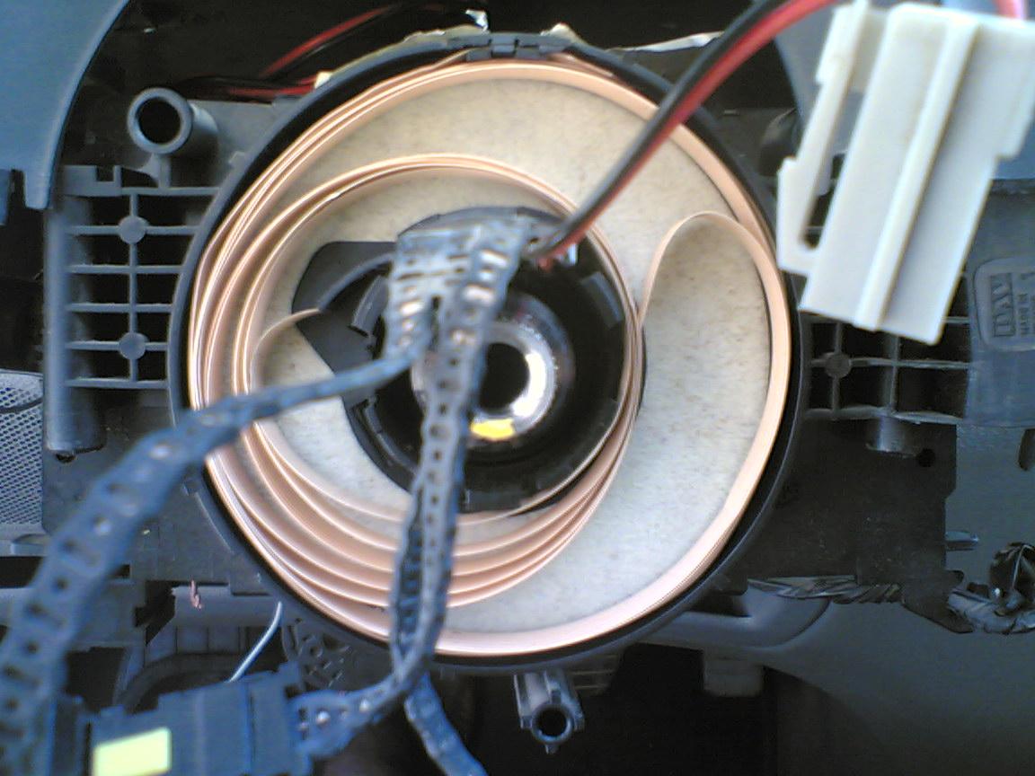

le connecteur est branché au niveau du contacteur tournant justement non ??
Tu peux aussi condamner l'airbag et te servir de ses connectiques... :)

mac-avant
Messages : 636
Problème résolu en théorie, il suffit de superposer une deuxième nappe à quatre fils sur celle existante qui elle a six fils :wink:
On trouve des contacteurs tournant d'espace III à 30€ sur ebay.
