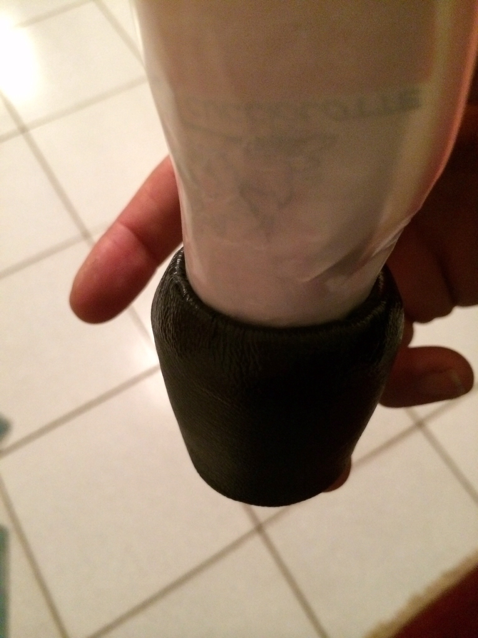

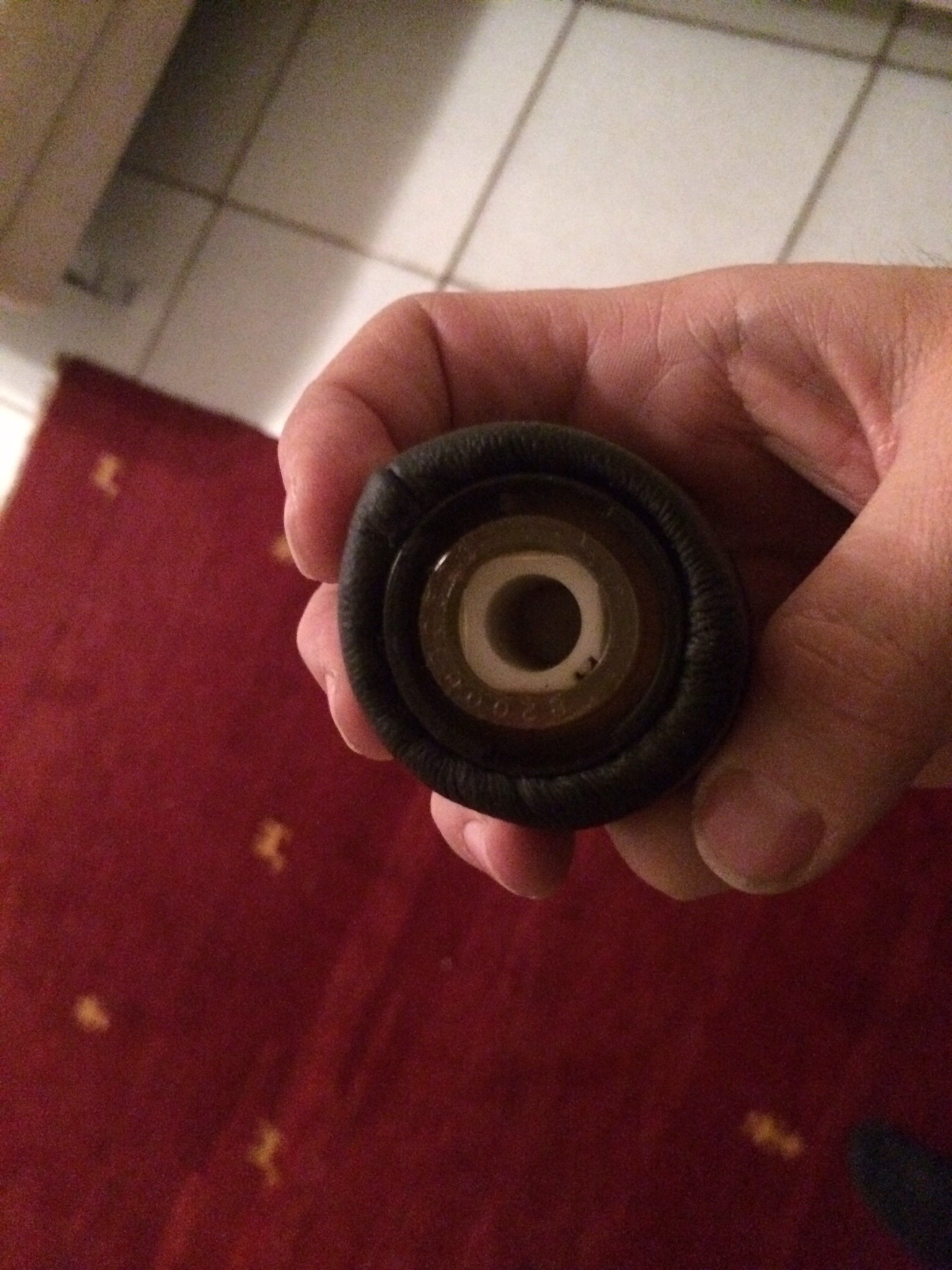

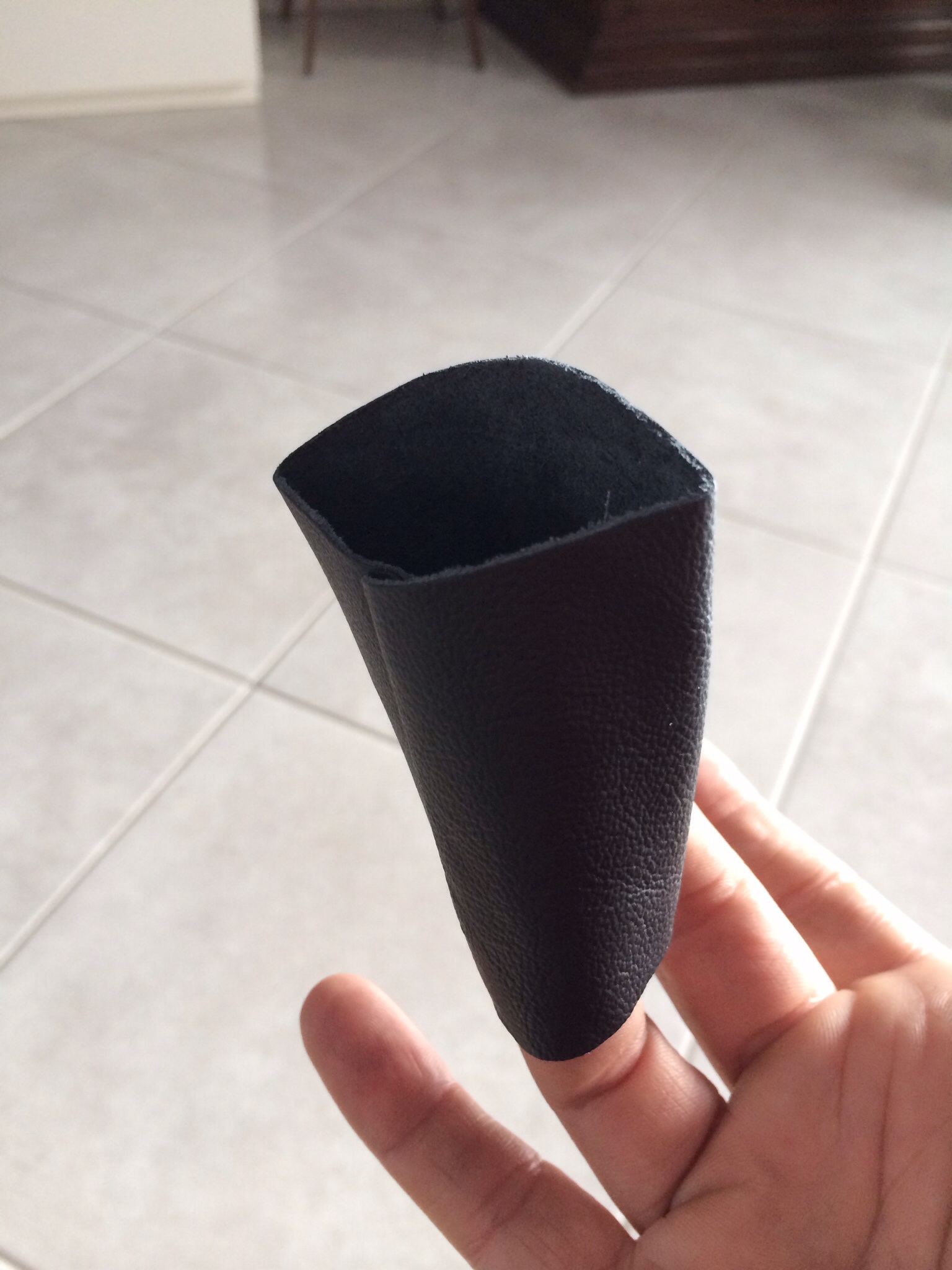

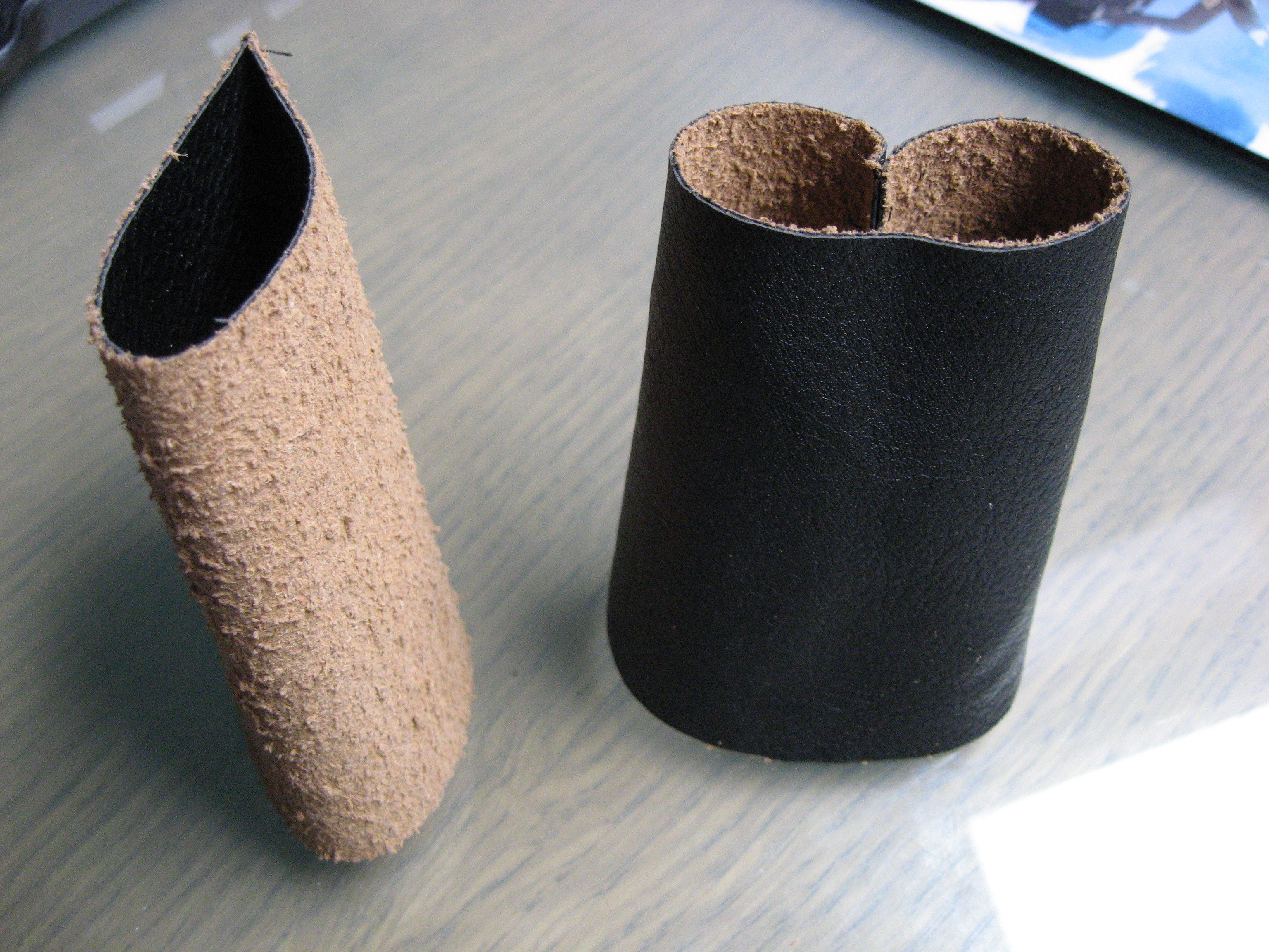

Ho comprato sagomato e cucito questi pellami dalla Germania
Ottimi
Ne ho fatto una sagoma in carta, spero al prossimo raduno a Roma di omaggiarvi tutte le sagome pronte e cucite per pomelli per tutti,..
Traducteur AP a écrit : J'ai acheté dur cuir de forme d'Allemagne et je l'ai cousu.
Excellent
J'ai fait un modèle de papier, j'espère à la prochaine réunion à Rome faire cadeaux à tout le monde des formes cousues et prêtes pour vos pommeaux de vitesse.

Bravo, sei stato piu veloce di me, perché la sarta aveva il raffreddore :mrgreen:
Traducteur AP a écrit : Bravo, tu as été plus rapide que moi, car ma couturière avait le rhume: mrgreen:

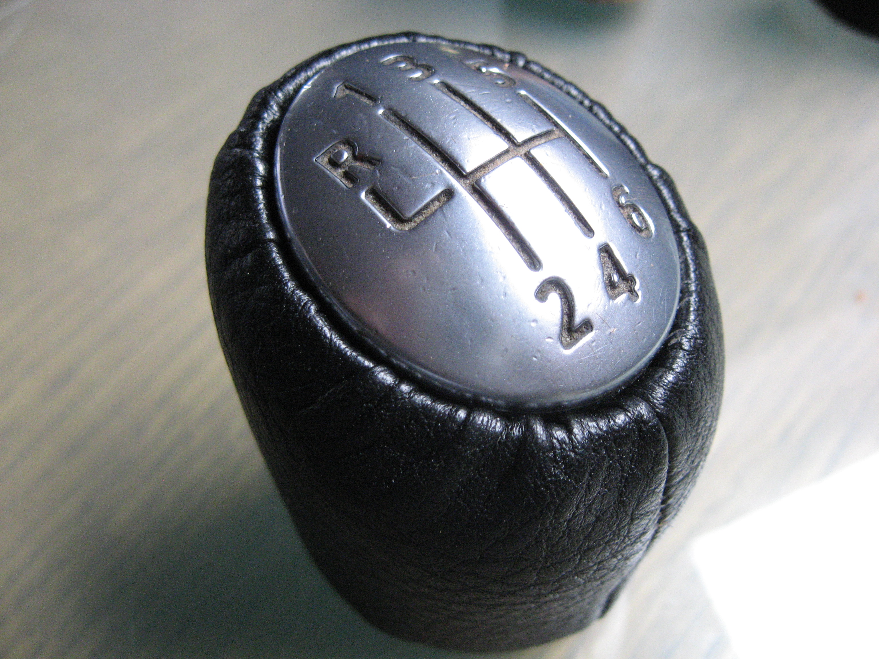

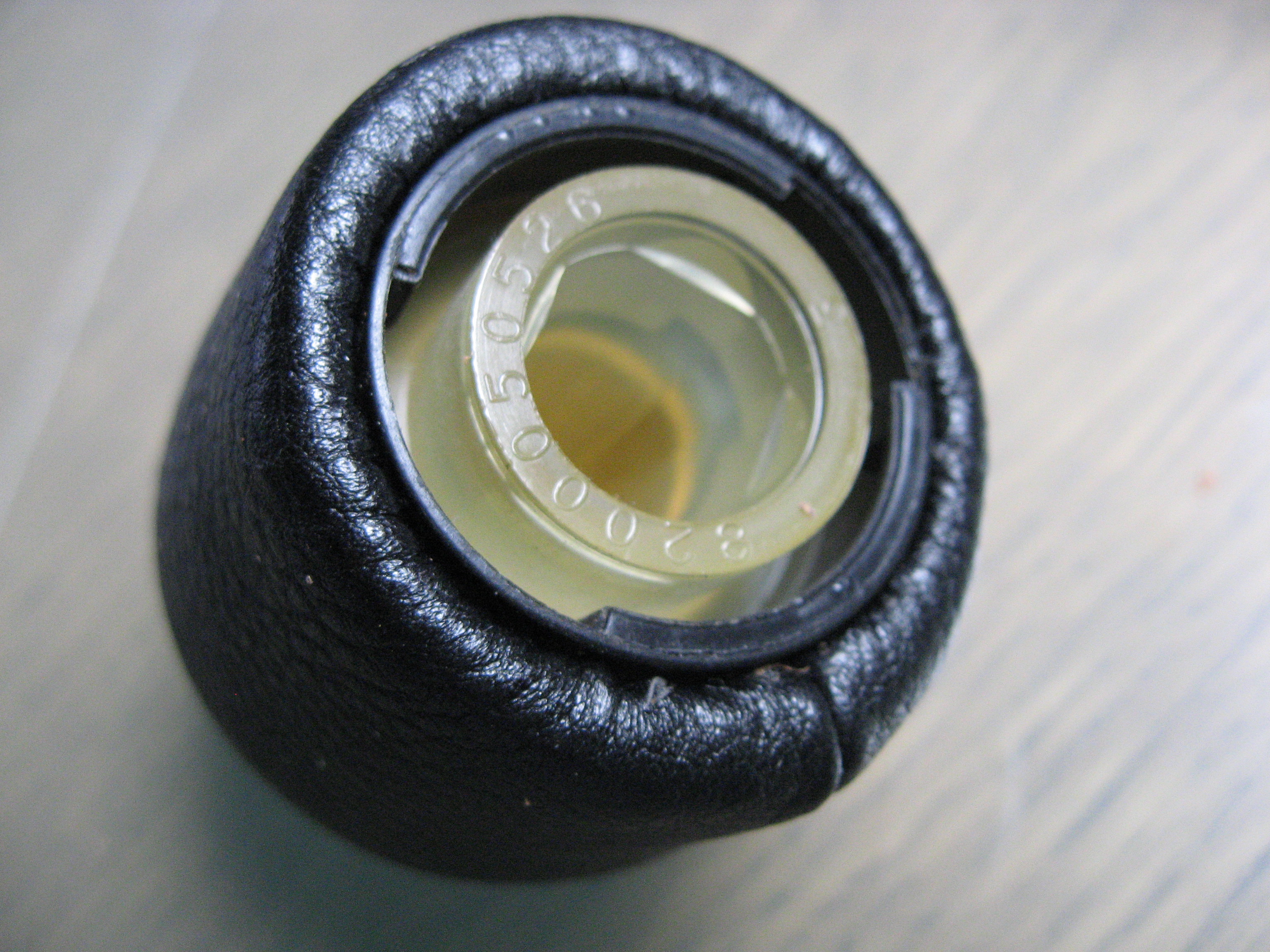

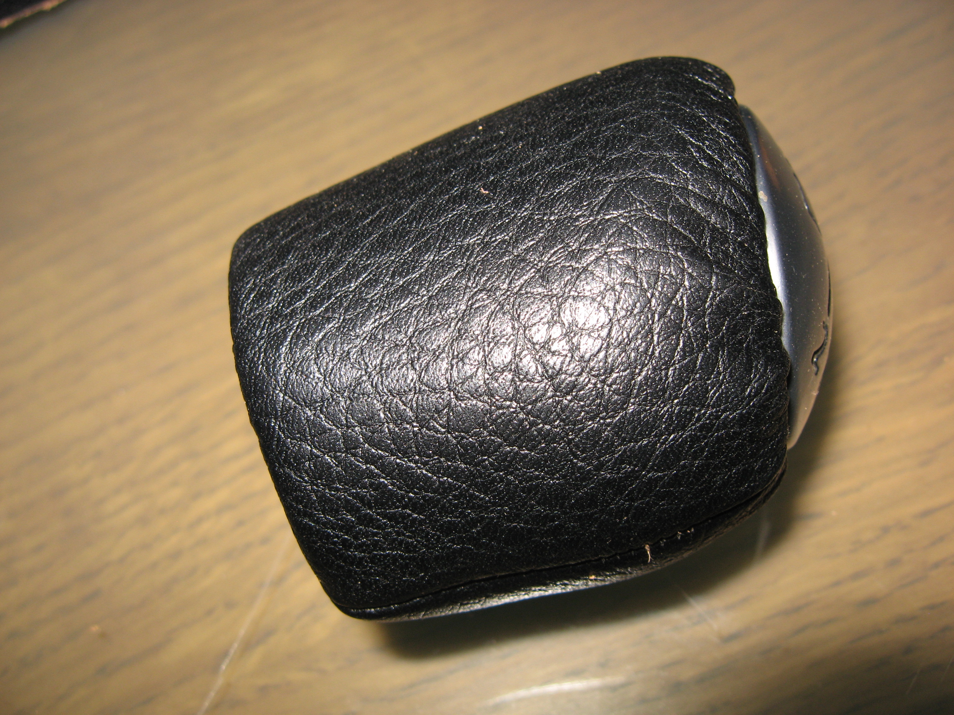

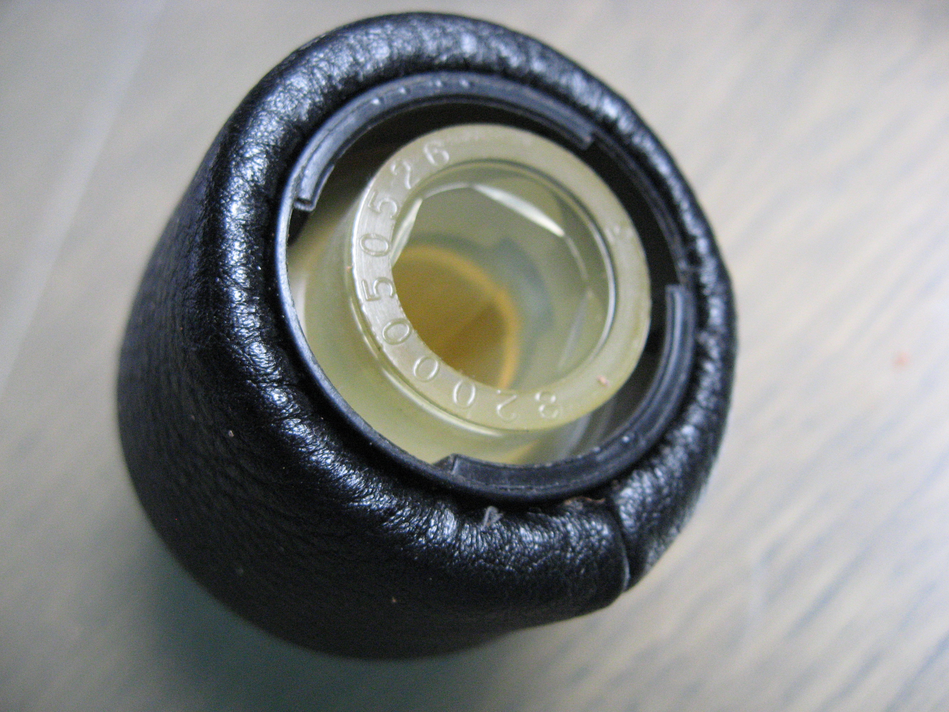

Voila les miens en cuir noir .....

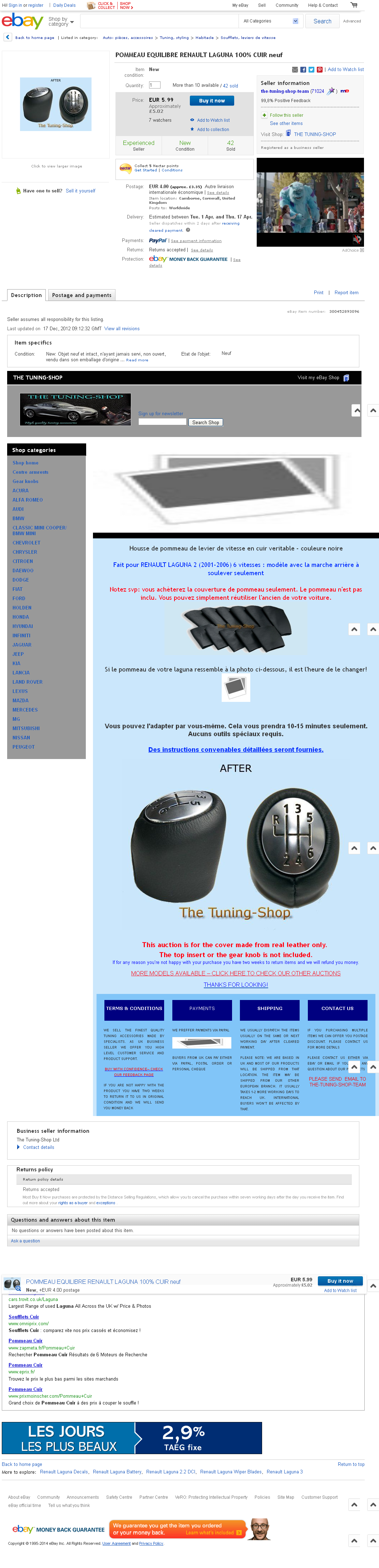

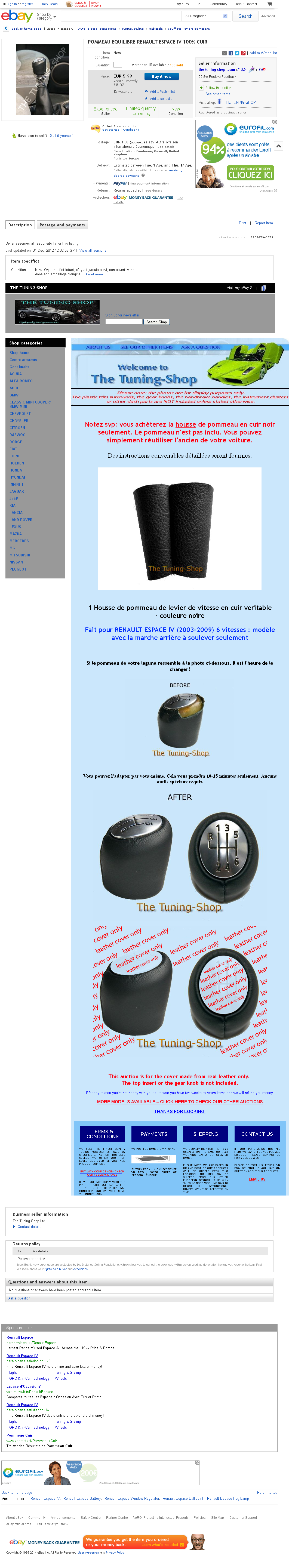

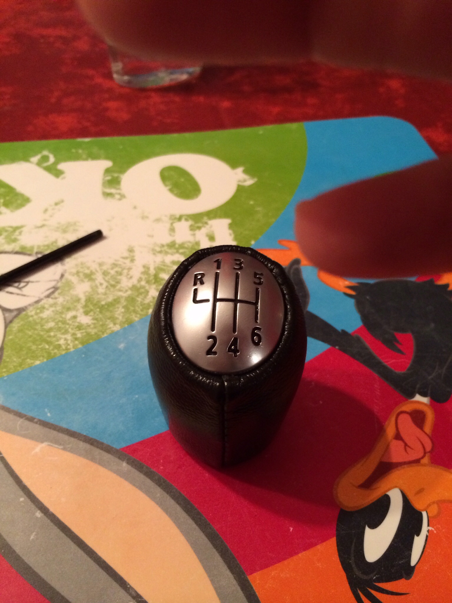

Voici la solution que j'ai adoptée. Vu le prix, j'en ai acheté deux ! Disponible via eBay.uk
La mise en place est aisée, à condition d'être précis. Le cuir est souple et d'excellente facture.
A noter que j'ai mis de la colle sur les bords comme sur le modèle d'origine.
Ne pas s'inquiéter si la firme ne répertorie pas l'Avantime mais l'Espace IV et la Laguna II.
Démonstration : http://www.youtube.com/watch?v=extPYSMeMss

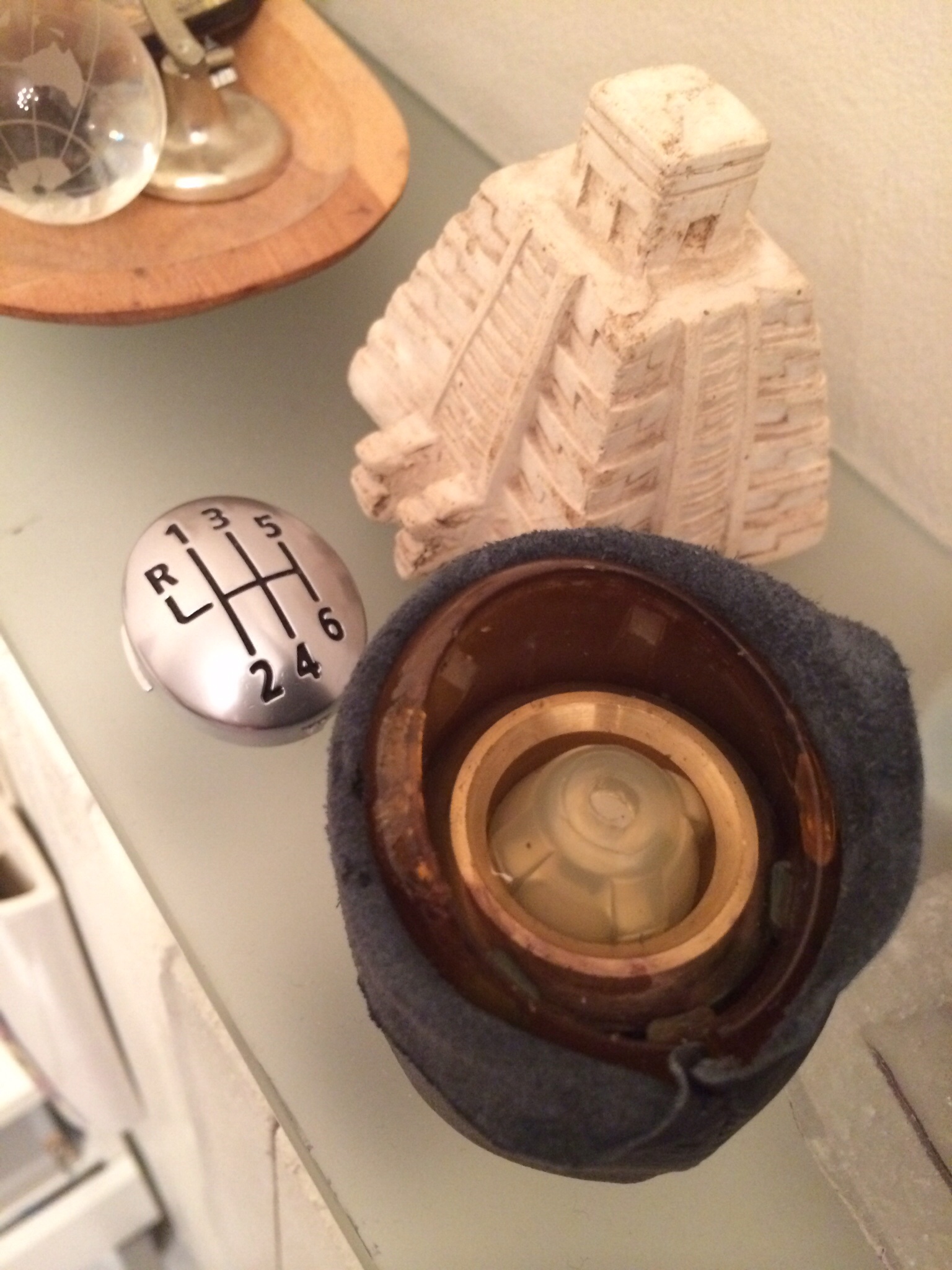

Re: [Fiche: 89] Rénovation Pommeau de vitesse
Quelques remarques sur cette vidéo, je conseille de maintenir le pommeau et la bague mobile du dessous dans la main et les doigts sous peine de casser les ergots lors du démontage qui est bien plus dur que cela .... :roll:
Le repliage du dessus est pas si évident que cela, l'épaisseur de la texture utilisée a sans doute un grande importance dans la facilité du remontage du cache, dans mon cas, j'ai du utiliser un peu de colle pour y arriver :mrgreen: ....
