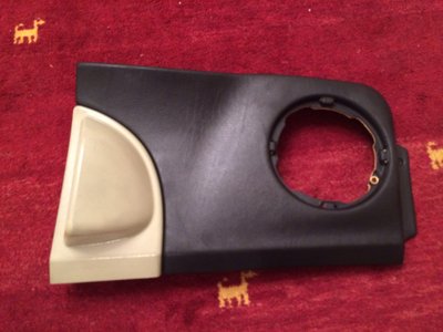

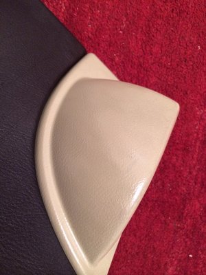

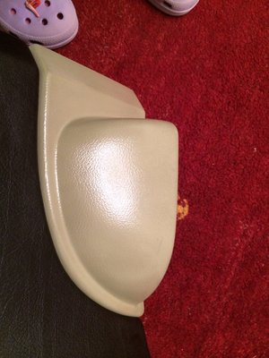

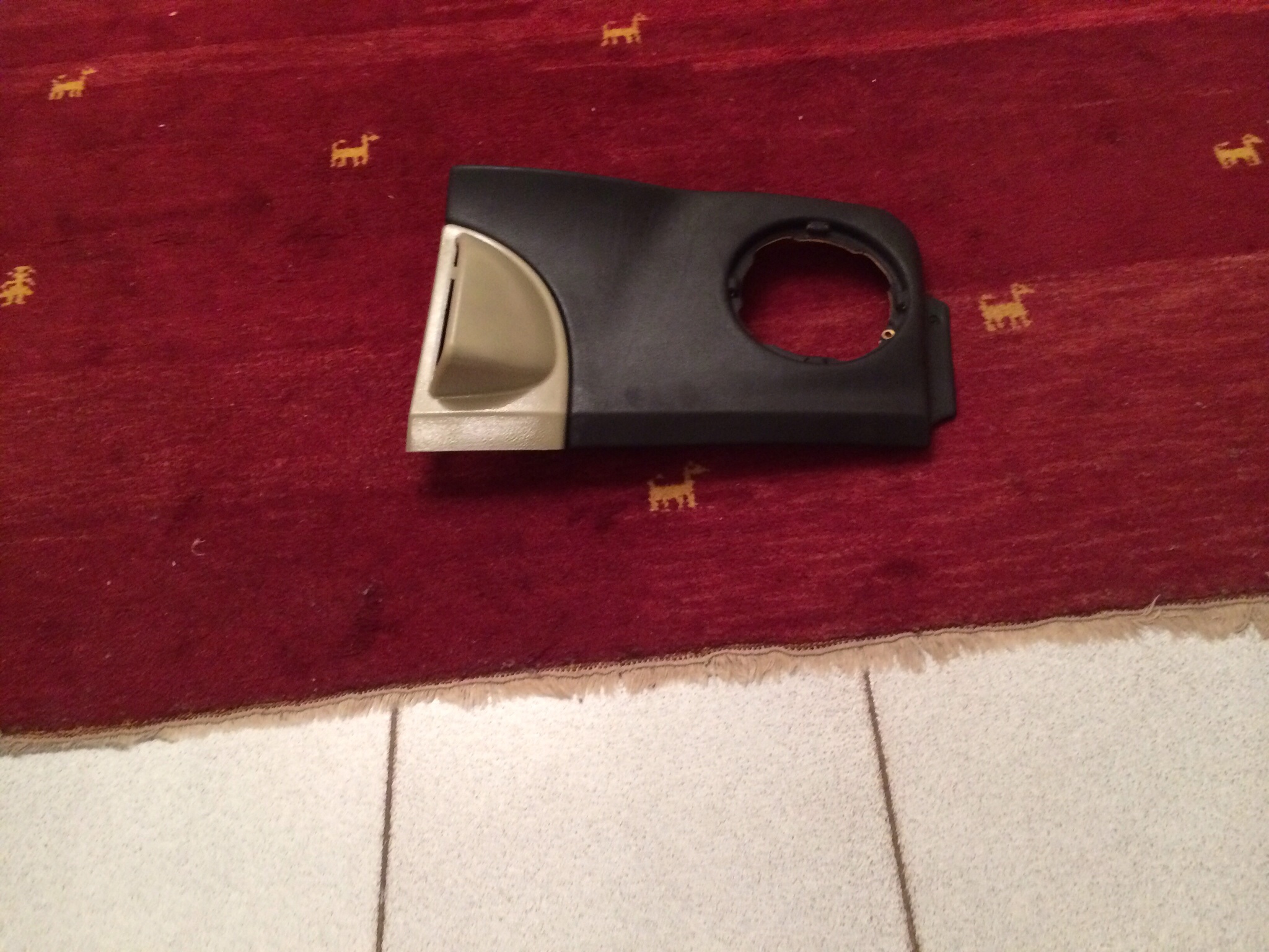

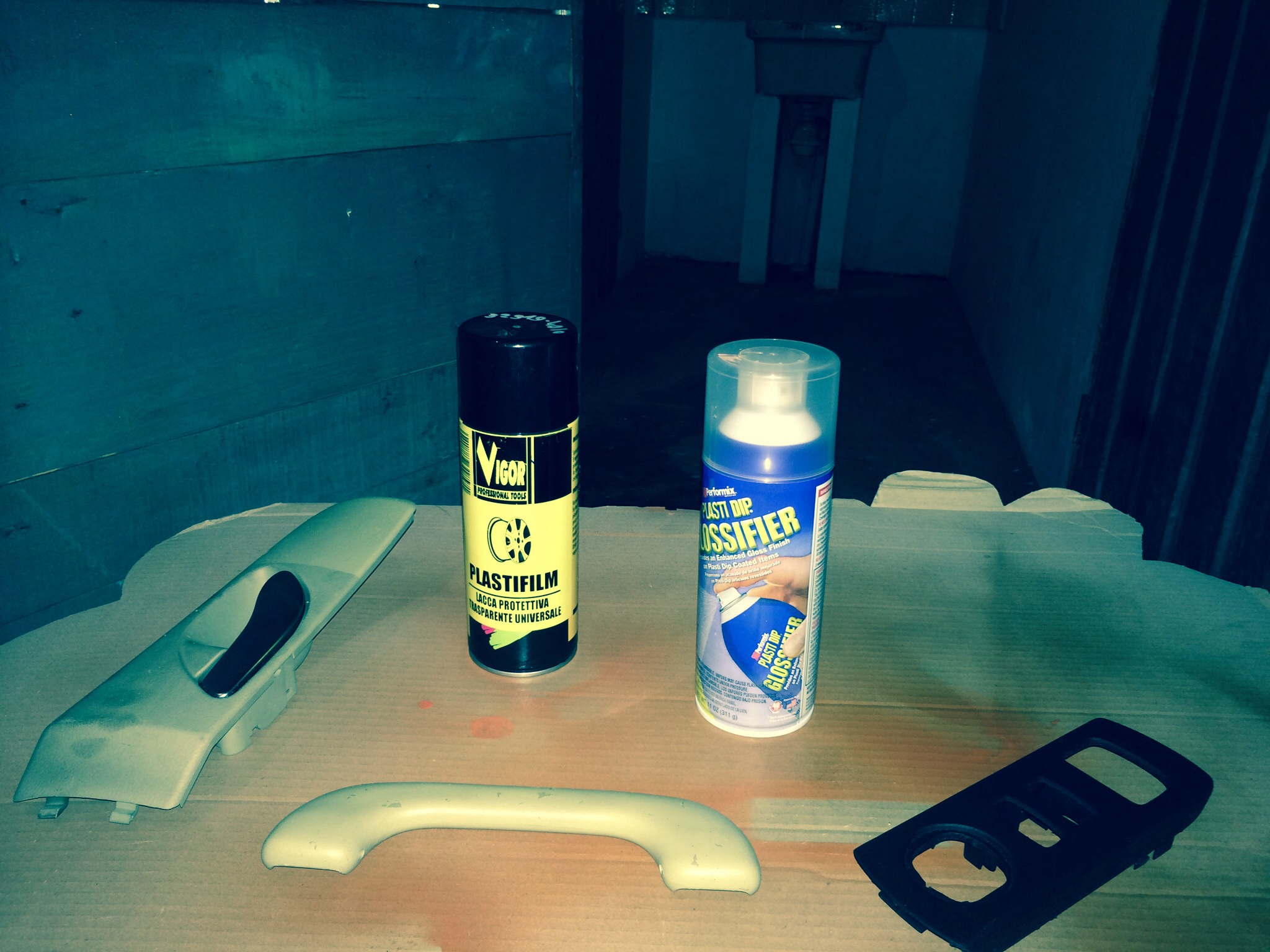

Ecco lavoro finito parti beige,
Qui in elenco lavoro,
Dopo aver smontato tutto lavato parti beige con buon sapone neutro,
Applicato in diversi giorni diverse mani di plastidip ( 3 spruzzate)
Applicato diverse mani di posti film
Al tatto liscio pulito,
Direi buon lavoro
