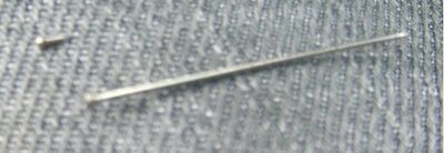

Tout d'abord, il faut une aiguille de couturière, la tête correspond au diamètre du pivot cassé.
Une visseuse et un foré de 1 mm, c'est tout petit ....
Un fer à souder et une pince coupante.
- Aiguille et aiguille coupée en fonction de la longueur du trou percé

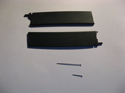

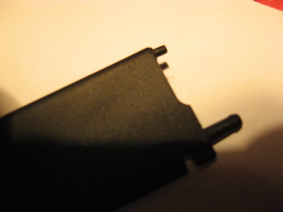

On procède au démontage de la lame .... doucement bien sur en jouant sur la cde et en la mettant en biais, tout en tirant dessus.
ATTENTION au second ergot en arrière de la lame ....
- Ergot arrière ( Le grand ) Pivot avant ( Le petit )
Lame cassée
- Ergot cassé
Lames démontées, on voit le trou de l'ergot arrière ...

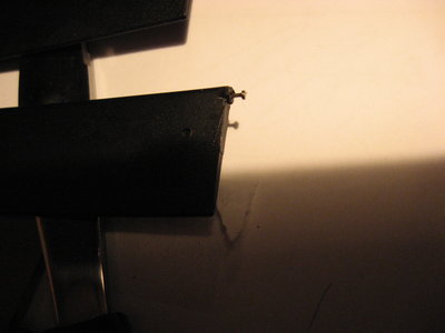

Maintenant que les 2 lames sont démontées, on passe à la réparation ...
On voit l'aiguille, et un bout coupé à environ 1 centimètre.
Le travail va consister à percer un trou à l'endroit ou le pivot est cassé pour enfiler l'aiguille dedans, la longueur de l'aiguille dépend de la profondeur du trou percé et au final elle doit dépasser de deux millimètres au plus, plutôt moins ( car si elle sort de trop, la remise en place ne sera pas possible ).

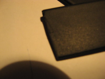

- Avant de percer

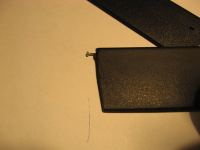

Un fois le trou percé et l'aiguille mise à longueur, il suffit de l’insérer dans le trou et avec le fer à souder, on chauffe la tête de l'aiguille ( Attention de garder l'aiguille dans l'axe lorsque le plastique fond ). Le but de cette manipulation, c'est de faire fondre un peu de plastique dans le trou pour bloquer l'aiguille. Peut être que simplement un peu de colle type super glue suffit. On peut aussi faire un trou plus fin adapté au diamètre de l'aiguille .
- Ergot réparé
- Ergot réparé
