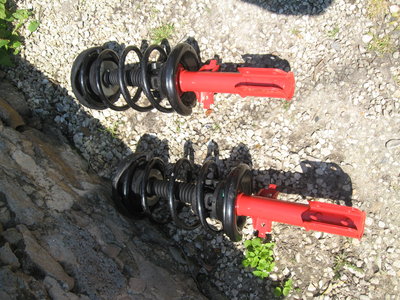

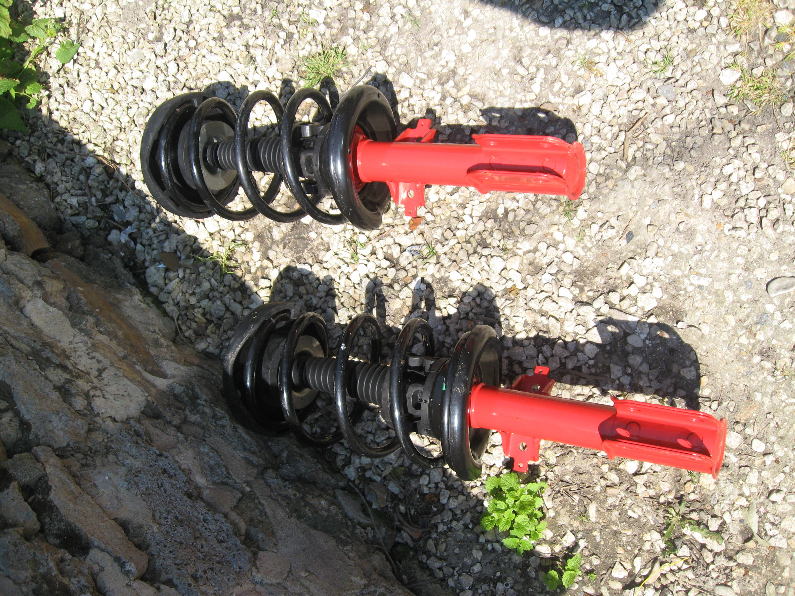

Attention, les Koni sont des rouge et pas des sport, il sont donc normalement fait pour remplacer des origines et pas procurer un amortissement pour faire du circuit.... :wink:
Re: @ Amortisseurs Bilstein
Oui des rouges ....
