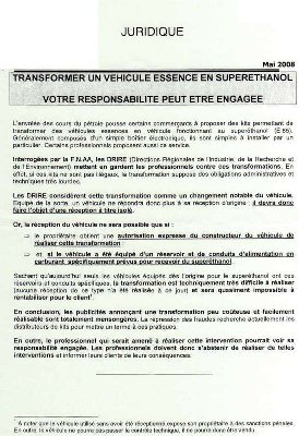

Pour information aux utilisateurs de kit éthanol.
Comme pas mal d'entre vous, j'ai décidé de rouler à l'E85. Comme pour toute personne désire rouler au GPL (donc véhicule modifié), le propriétaire doit déposer en préfecture un dossier d'homologation pour pouvoir circuler avec le véhicule.
Ne connaissant rien concernant l’éthanol et les kits vendus, j'ai pris contact avec la DRIRE pour obtenir des informations.
Résultat des courses:
L’installation d'un kit BIO-ETHANOL sur un véhicule est une transformation qui nécessite de justifier de la conformité auprès de la DRIRE.
Jusque là normal puisque modifier un véhicule sans le faire valider par la DRIRE est interdit; il s’agirait en effet d’une transformation non déclaré.
Sauf à l'heure actuelle il n'est pas possible d'homologuer un véhicule modifié E85 par la DRIRE, ce qui dit interdiction de circuler avec ce kit sous peine de saisi du véhicule.
Donc je me pose une question: est il préférable de poser un kit sachant que c'est "illégal de circuler avec" mais surtout en cas d 'accident l'assurance ne fonctionnerait pas !
C'est bien beau de mettre en place un nouveau carburant mais si on ne peut pas l'utiliser ça sert à rien !!
(de plus des notes officielles de la DRIRE préconisent de ne pas installer ou faire installer de kits ).

Jean Jean a écrit :Tous les véhicules sont homologués DRIRE, avec une fiche dites PV des Mines.Marco44 a écrit :Cela n'est-il pas vrai seulement dans le cas où le véhicule est homologué DRIRE ?? Il peut avancer le fait que ton véhicule n'est pas conforme et cela le dégage de tout le reste non ?
Dès modification, par rapport à ce PV, il faut le faire repasser pour valider cette modif.

Re: E 85 et réglementation: Transformation d’un véhicule.
Mais qui a donc bien pu pondre une daube de doc pareille !!!!
Les véhicules depuis 1990 (environ je sais plus exactement) sont tous homogués E10 donc le réservoir et les conduits sont OK pour l'éthanol ... En plus il y a déjà un pourcentage d'éthanol dans les pompes de SP95
(pas toutes bien sur)
Et si on roule à l'éthanol sans kit ... on ne risque donc rien

Oh que ça fait peur !!!!!
Vous avez vu le reportage dans Auto-moto de dimanche !!!! hihihihi
Pour eux, c'est une super solution, ils ne parlent même pas des risques pour les moteurs et encore moins du risque juridique.... Soit ils sont fous, soit c'est vraiment le bordel !!!!

Quand au texte de ton contrôleur, il doit venir de son réseau et non de l'état puisque les Drire sont en train d'étudier la question et il existe pour l'instant un vide juridique.
