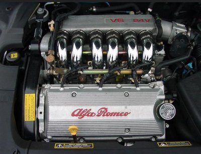

Et les mecs de chez Alfa, comment ils font ?
Leurs collecteurs, même après 10 ans sont "nickel-chrome" , style:
http://upload.wikimedia.org/wikipedia/c ... -11_v6.jpg
On pourrait avoir ça ?

Re: [SONDAGE] Remplacement PRE CATAS
Ne serait-ce pas une couche de chrome en surface appliquée par électrolyse ?
