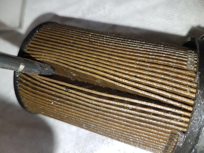

Petite contribution sans pretention, pour ceux qui se demanderaient si ça vaut le coup, a quoi ça sert...
La voiture a 100 000km, a priori "entretenue chez Renault" mais pas mention de changement de filtre a carburant dans les factures. Après vérification les bougies du rang arrière étant d'origine j'ai eu un gros doute, et je pense que le filtre est d'origine.
Donc 100 000km, derniers 3000km en full E85

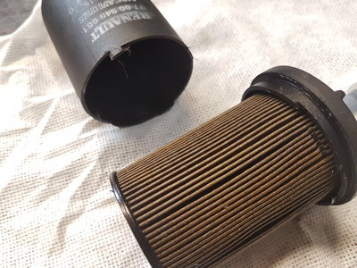

Un filtre Renault (d'origine?)
Bon ben il a l'air d'avoir filtré

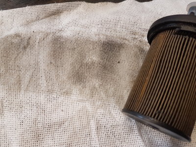

De quoi souiller un beau chiffon blanc
Donc a la question, faut-il le changer, ben réponse de normand; vu le prix (6,51 le mien), la faible difficulté de remplacement et le colmatage partiel c'est certain que la pompe a carburant aura moins d'efforts a faire, mais il aurait pu sans aucun doute faire 20 a 50 000km de plus.

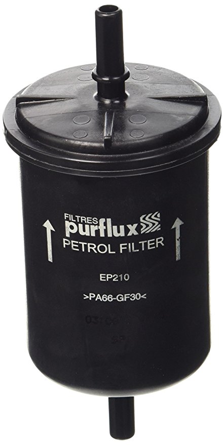

De manière pragmatique, je dirai qu'il devrait jamais y avoir d'urgence et commander un filtre seul parait peu censé avec les FDP qui doubleront son prix. Par contre, pensez a l'ajouter a votre prochain panier chez oscaro ou yakarouler.
Si vous savez pas quoi prendre, perso je recommande Purflux pour tous les filtres, leurs filtres a huile sont bien conçus (membrane anti-vidange, loin d’être la norme), c'est pas plus cher que les autres et en plus c'est français.
Purflux EP210 pour Avantime
