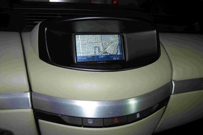

Voici ma dernière petite modif, j'ai incorporé mon GPS Garmin Nuvi 2547 LMT dans une casquette d'origine sur mon Dynamique.
Avant :
Aprés :
Matériel nécessaire :
- Un GPS
- Un couvercle avec casquette GPS fournie par un gentil capitaine :mrgreen:
- Une tige filetée M5 de 20cm avec quelques rondelles et écrous
- De la mousse assez dense
- Une rallonge pour allume cigare
- 2 cosses pour se piquer sur les fils (je connais pas le nom exact)

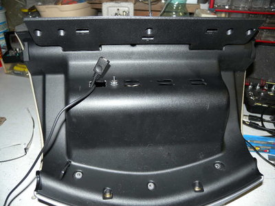

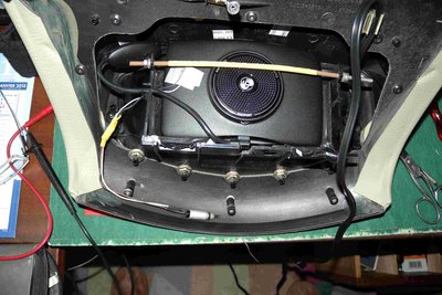

Tout d'abord il faut agrandir légèrement les 2 trous de fixation pour que la tige filetée passe. Placer le GPS à la place de l'écran et le caler sur les côtés et le bas avec la mousse. Mettre de la mousse à l'arrière pour pas le rayer. Puis inséré la tige filetée pour le maintenir en force (mais pas trop !!!). J'ai mis des raccords pour tige filetée pour pas que le filetage n’abîme la mousse.
Le câble d'alimentation du GPS servant d'antenne pour le TMC a été enroulé dans la casquette. J'ai branché la rallonge pour allume cigare et coupé l'autre extrémité.
J'ai rajouté du scotch d'électricien pour pas que les 2 fiches ne se déconnectent.
Pensez à bien tout caler pour éviter les vibrations.
Voilà la bête avant la fermeture :
Après avoir refermer la casquette, il faut la remettre sur l'Avantime. Le câble passe par une des ouvertures en haut et fini derrière l'autoradio.
C'est là que je l'ai connecté à l'aide des cosses servant à se repiquer sur les fils :
Maintenant on admire :
On tourne la clé et voilà :
Le GPS s'allume quand on met le contact et se coupe 15s après l'extinction du moteur.
Pour le son aucun soucis, la casquette fait caisse de résonance. Par contre bien le brider avec de la mousse sinon ça grésille.
Pour les tiges filetées j'en ai trouvé chez M.bricolage de 20cm avec les écrous et les rondelles. Il y en a 3 pour 2€50.
Le GPS trouve les satellites en 30s par contre j'ai pas encore testé le TMC. On le capte pas beaucoup chez moi. Je verrai demain quand j'irai sur Metz.
La classe c'est aussi de voir la réplique de son vaisseau comme icône :mrgreen:
