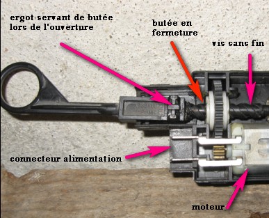

Mais pourquoi cet élément se casse ?
Commençons par un peu d’électricité:
Le moteur électrique est alimenté en 12 v continu .... :mrgreen:
On inverse les fils + et - pour obtenir la fermeture et l'ouverture de la trappe ( ça sert de le savoir pour faire les tests avec le chargeur batteries dans l'atelier).
Finissons par la mécanique:
Le moteur actionne une roue dentée possédant en son milieu un trou permettant à une vis sans fin (la tige) d'avancer ou de reculer en fonction du sens de rotation de la dite roue dentée. facile, non ?
La partie carré du bout de tige permet la non rotation de la vis pour qu'elle avance.
& image 2013-09-08_011701.jpg (48.04 Kio) Consulté 14883 fois
Maintenant, nous arrivons au probleme de conception de cette pièce ( enfin tout dépend du cahier des charges :mrgreen: ....)
Lorsque la tige recule ( position ouverture), c'est un ergot sur la partie carré qui sert de butée, dans ce cas tout va bien .
Lorsque la tige avance ( position fermeture), c'est la parti carré ( du coté de la vis sans fin ronde) qui sert de butée contre le support de la roue dentée.
A chaque manœuvre de fermeture, le carré tape, et la tige tire ..... et la matière plastique aidant ..... ça finit par casser !

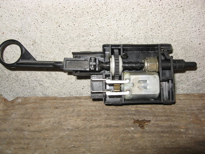

Voici le boitier déposé

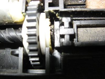

Voici l'endroit de la casse
Voici la position de la tige qui bute sur la roue dentée .....

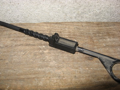

A ce stade il faut réparer la tige, c'est à dire assembler mécaniquement le carré et la tige sans fin.
Pour ce faire, j'ai introduit à chaud, une petite vis dans la partie carré, ensuite on coupe la tête et on visse la tige cylindrique dessus (un avant trou dans la tige est nécessaire pour faciliter le montage par vissage ...) et on met un peu de colle .
Les essais du passé avec des colles seules n'ont pas tenu dans le temps. :oops:
Tige entière
Tige entière
Boite ouverte
Boite ouverte

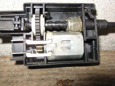

Maintenant commence l’étape de fiabilisation de cet élément que l'on peut faire sur les elements non encore cassés !!
La tige une fois réparée n'a pas retrouvé ces caractéristiques mécaniques d'une neuve, c'est sur ...

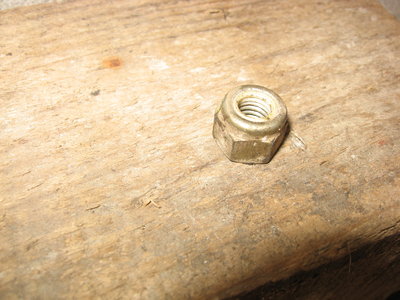

Donc pour éviter les sollicitations mécaniques lors des manœuvres de fermeture , nous allons placer une pièce et faire en sorte que la butée soit faite ailleurs dans le boitier.
Il vous faut vous procurer un écrou nilstop et quelques rondelles ....
Écrou nilstop et des rondelles à prévoir en fonction de la hauteur de l’écrou

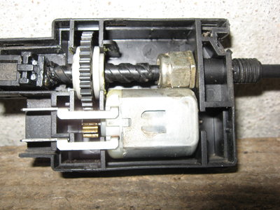

Il vous reste à positionner les elements comme sur la photo
Modification  ( avant  butée)
Modification  ( en butée)
ps: Mettre le nilstop du bon coté, suivi des rondelles coté boitier (avec un point de colle entre moteur et écrou)
Le résultat:
Tige réparée
Tige réparée

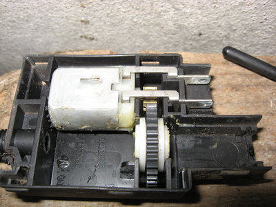

Je me suis penché sur le problème de casse du verrouillage trappe à essence. Donc comment éviter qu'il ne casse. Car même une réparation ne tient pas toujours bien longtemps. Je me suis dit qu'il fallait diminuer la force du moteur qui est surdimensionnée à mon avis pour le travail à fournir.
J'ai tout simplement mis une résistance en série avec le moteur, pour éviter de couper le faisceau électrique, je l'ai intégré dans le boitier.
C'est une résistance de 15 Ohm, il ne reste plus que 3V pour le moteur et ça suffit largement. Les forces sont si diminuées qu'il ne devrait plus casser, l'avenir et les essais nous le diront. Voici le mode d'emploi.
Boitier de verrouillage ouvert
c'est cette partie qu'il faut sortir, c'est juste embroché sur le moteur.
C'est sur cette fiche qu'il faut souder la résistance (en dessous).
La voici une fois en place.
Une fois soudée, on coupe entre les deux pattes de la résistance, désormais le courant passe par la résistance.
On remonte le tout, terminé.
