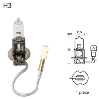

Et ici le type de lampe ..... H3 55w
& accessoire-auto-moto-58030.jpg (29.98 Kio) Consulté 12969 fois
