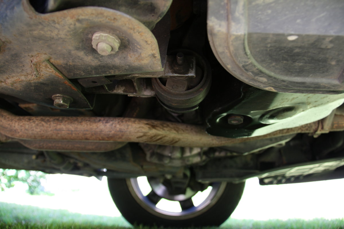

OK je comprends mieux, merci !
Une petite photo pour illustrer...
On voit la biellette qui est fixée à gauche dans un renfoncement du berceau et à droite sur le support qui est fixé sur le moteur et qui maintient le roulement du cardan droit. Les parties qui se fatiguent sont sur la partie gauche de la biellette et sur le support au niveau de la fixation de la biellette. Ils n'auraient pas pu mettre tous les caoutchoucs sur la biellette!

C'est clair.... Car j'ai demandé le prix du support de biellette et c'est 206€TTC !!! Sans la plaque de protection thermique (petite tôle ronde tenue par la vis).
