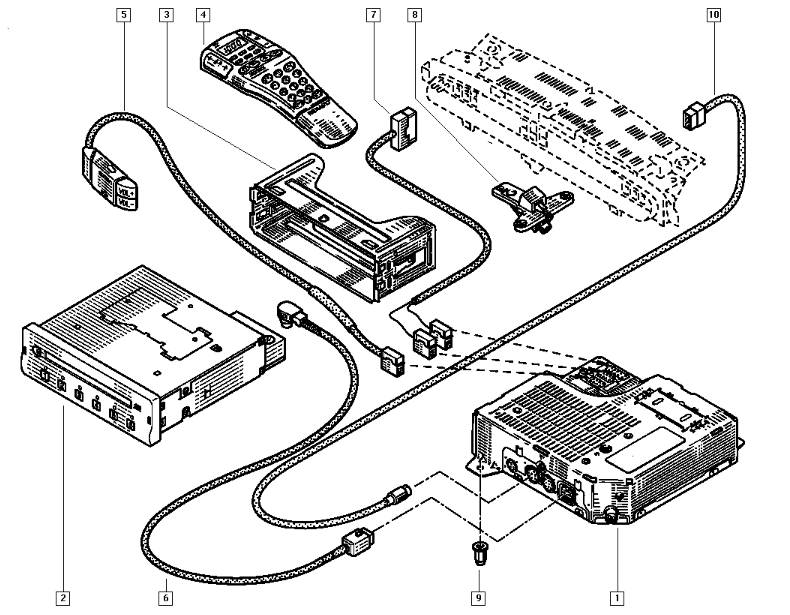

Je souhaite équiper mon AVT Dynamique équipé d'un autoradio CD par l'ampli tuner ainsi que le lecteur CD mais bloqué par:
Ou se connecte la cde volant sur le poste CD ?
Ou se connecte la prise "Recepteur infrarouge" ?
Et ou se connecte la fiche "Display liaison avec TDB" ?
Merci à tous pour vos réponse car j'ai demonté en grande partie l'intérieur de mon AVT et je ne peux pas le laissé longtemps comme cela?

Re: Branchement Ampli Tuner version privilège
Le soucis lors d'un swap de ce genre est que les connecteurs n'arrivent pas au même endroit ...
Sur dynamique l'essentiel dans la console centrale, sur privilège sous le siège passager ...

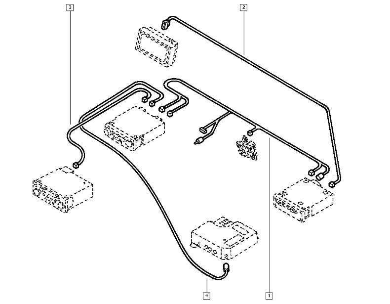

Si cela peu t'aider

Merci Bond174, effectivement pour ce qui est du connecteur "Display" celui ci va bien sur le TDB, donc 1 raccord résolu.
Sur le shema 1 la piéce N°8 doit être le recepteur infrarouge mais je ne sais pas si mon AVT en est équipé d'origine ???
Pour ce qui est de la CDE au volant , le schéma montre la connection direct sur l'ampli donc je vais devoir demonter le TDB.....
Si d'autres ont des réponses MERCI à eux.

Re bonjour,
Je reste aujourd'hui avec des questions sans réponses...faute de quoi je vais devoir remonter tout l'interieur de mon AVT ce WE (Ce qui n'aura servi à rien) afin de pouvoir , à nouveau, prendre plaisir à son bord.
Pour ce qui est de la CDE au volant , le schéma montre la connection direct sur l'ampli donc je vais devoir demonter le TDB pour voir ou celui de ma version DYNAMIQUE est raccordé?
Si quelqu'un à des réponses , merci d'avance....
Je pense que Maitreti et Bond t'ont répondu au mieux qu'ils pouvaient. Cela m'étonnerait que tu sois équipé des faisceaux de l'ampli du privilège ainsi que du récepteur infrarouge...
De toute façon, je pense que dans ce cas, et vu les problemes de fonctionnement du chargeur CD des privilèges, tu as plutôt intérêt à mettre un autoradio PIONNER qui reprend la commande au volant et l'afficheur avec les adaptateurs qui vont bien, ici tu trouveras en cherchant bien, le post qui décrit ce swap Autoradio !
