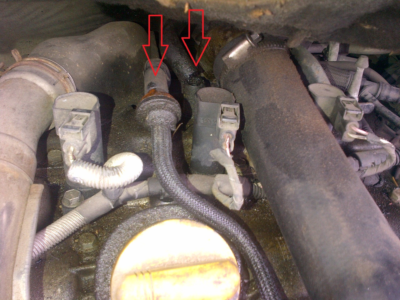

Hier, en rentrant de déplacement, le voyant de défaut moteur (le petit moteur orange) s'est allumé, accompagné d'un bip et de l'affichage du mot 'Service' pendant quelques secondes. Je me suis arrêté, j'ai contrôlé les niveaux, les éventuelles fuites, bruits,etc... résultat : RIEN. Je suis reparti : à nouveau le voyant, le bip et le mot service.
Rien de spécial sur le comportement du moteur (pas de bruit, pas de perte de puissance, pas de surchauffe,...). J'ai continué ma route (pas le choix) et j'ai donc parcouru 150Km avec ce témoin allumé, sans aucun problème.

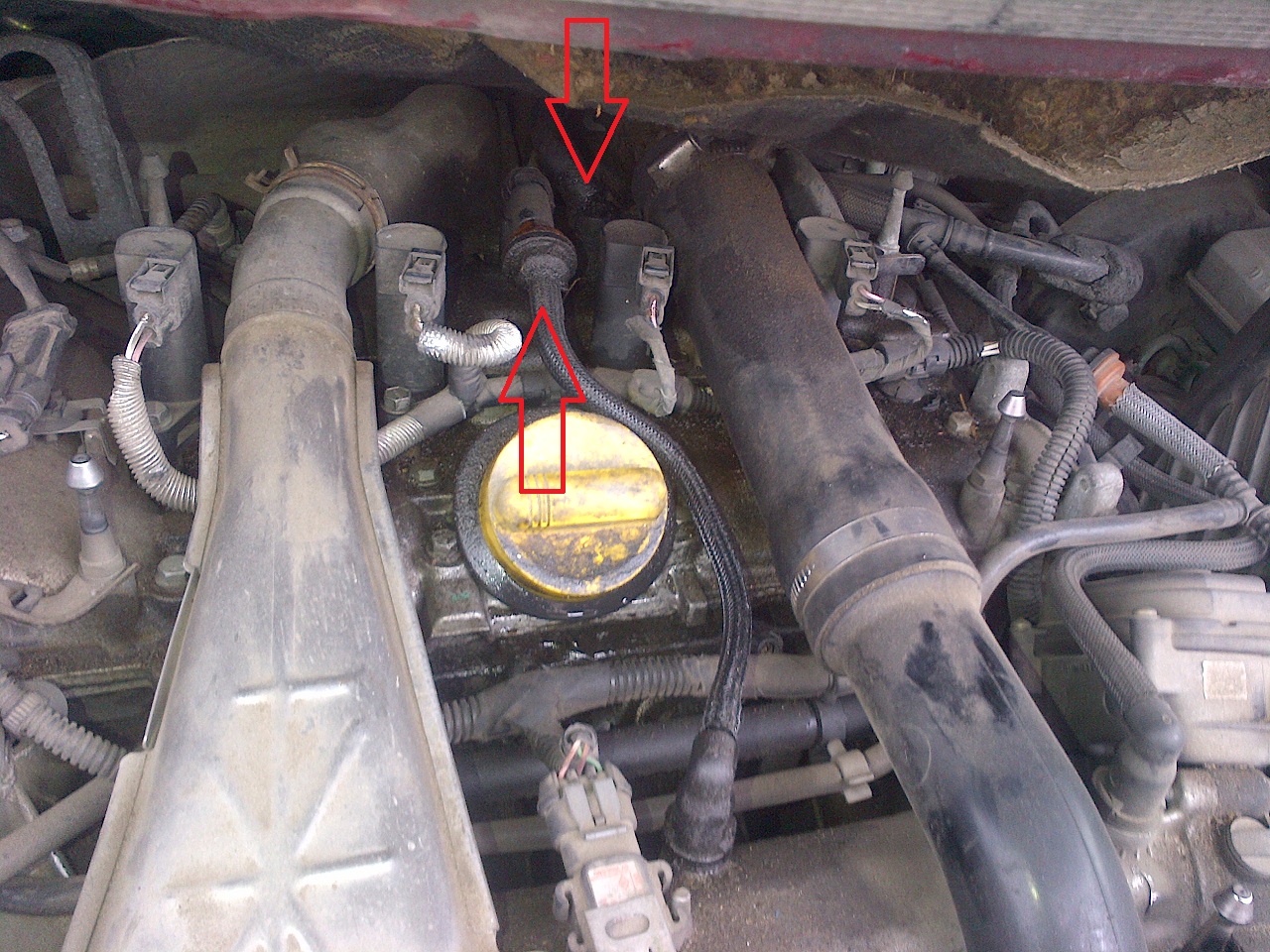

Ce matin, j'ai refait le tour de la voiture et j'ai trouvé 2 durits abimés (1 complétement coupé, l'autre partiellement coupé). J'ai constaté que celui qui est complétement coupé souffle de l'air et semble relié au maitre cylindre. J'attache à ce post 2 photos des durits en question (une photo de loin, l'autre de plus près).
Je vais faire le nécessaire pour commander/changer ces durits, mais j'ai besoin d'utiliser ma voiture pour des déplacements dans les prochains jours.
La question est la suivante : Avez vous une idée de l'utilité de ces durits ???
Si oui, à quoi ça sert et puis-je rouler en les laissant dans cet état ?
Si non, tant pis, merci de m'avoir lu :)
Merci d'avance pour vos réponses
Cordialement
Arnaud

Il serait préférable de les raccorder avec du ruban caoutchouc auto-vulcanisant, en attendant la rechange, ou n'importe quoi qui obture la déchirure, film de cuisson micro-ondes...tuyau plus gros par dessus...tuyau plus petit emboité dedans... (va dans une casse si tu es "bricoleur", ce sera beaucoup moins onéreux !) et c' est, sauf erreur, des prises de dépression et recyclage des vapeurs de carburant. Ce qui m'étonne c'est que tu n' ai rien d'anormal du genre ralenti trop élevé ou régime moteur qui ne descend pas normalement lors des changement de vitesses :?: Dis nous la suite... :roll: .

@ag17, effectivement, depuis quelques temps le ralenti prend un peu de temps à redescendre lorsque j'accélère au point mort. Ceci explique cela...

Mieux vaux tard que jamais : j'ai fait changer ces 2 durits, pour un total de 180€, pièces et main d'oeuvre, le défaut a disparu.
