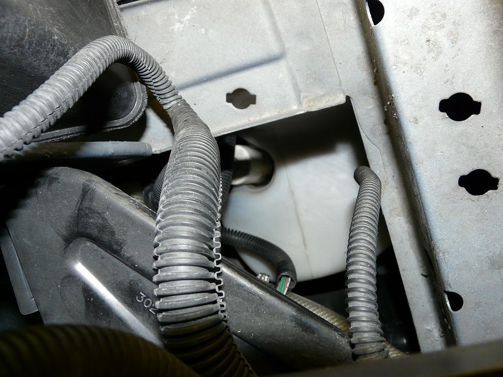

				Comment remplacer sa pompe lave-phare sans rien démonter autour. C'est simple
Acheter une pompe ref 77 00 813 676
La pompe lave-phare c'est celle que l'on voit du compartiment moteur
On commence par vider le réservoir (sinon c'est inondation garantie) puis on enlève le connecteur. Passer le bras jusqu'à attraper la pompe avec la main. La tirer en la bougeant (doucement pour ne pas arracher le joint d'étanchéité de son logement)
Un peu de savon liquide sur les parties de la pompe à emboiter, un "Serflex" car pas d'outils pour clipser celui d'origine et voilà
Ne reste plus qu'à remplir le réservoir et miracle ...ça fonctionne
