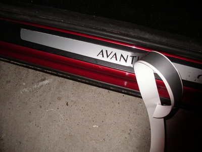

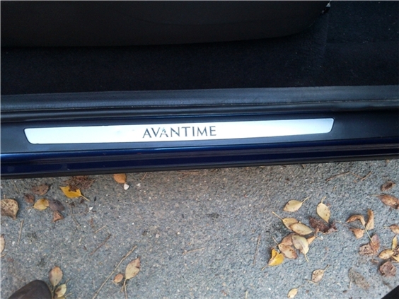

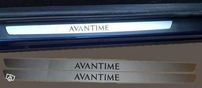

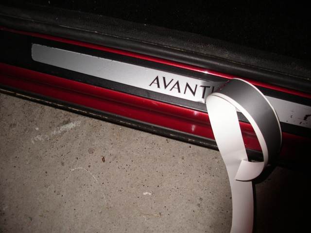

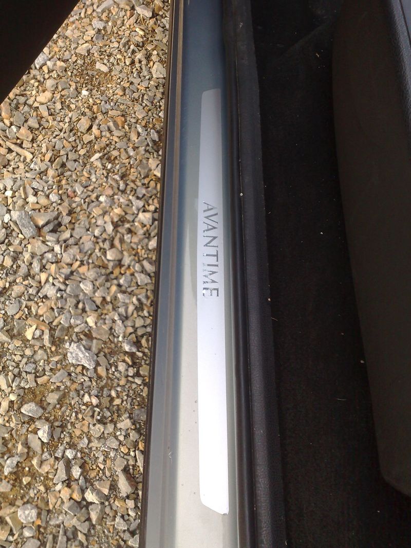

Pour effacer le temps qui passe sur le logo Avantime des bas de marches à l'ouverture des portes voici une solution économique :
Fabriquer un autocollant en deux couches ultra fines :
- 1 première couche en aluminium
- 1 deuxième du même gris que l'aspect final
- 1 gabarit pour la découpe
- 1 jeu de police "Avantime"
- 1 peu d'huile de coude
- du matériel de pro "Film Multi-Fix", un traceur avec plume découpante
et voilà le résultat :D
Avantages :
- Se pose par dessus le logo existant, ou directement sur la caisse (voir photos).
- Installation ultra simple, inutile d'enlever le logo abîmé
- Parfaitement identique au modèle original
- Adhésif professionnel résistant aux températures entre -40°C et +180°C, aux projections d'eau aux UV et au vieillissement.:wink:
- Économique
Inconvénients :
- Bien que la fabrication soit parfaite elle reste "artisanale"
- Comme celui d'origine, sensible au agressions....... :cry:
Notice de pose :
ME.pdf
(25.9 Kio) Téléchargé 367 fois
Bas de porte "Logo Avantime"
Voici quelques posts montrant le résultat et des exemples de pose sur nos Avantimes

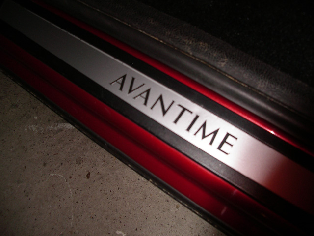

[Offre] Kit Rénovation Barre Seuil de Portes

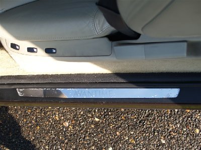

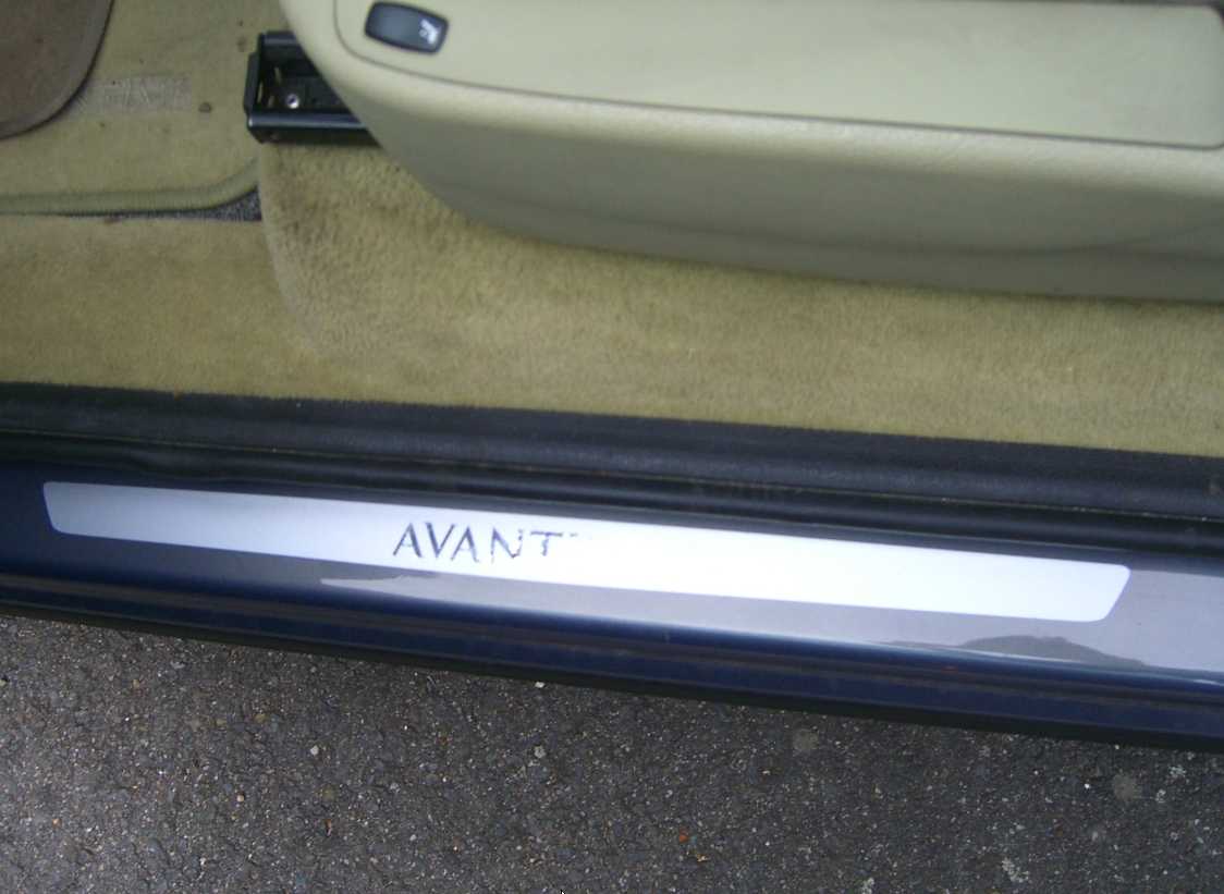

Kit reçu cette semaine, posé aujourd'hui... Résultat plus propre qu'avant... C'était comme ça à l'origine ? Si c'est le cas, ça n'avait en effet plus rien à voir... :roll:
En tous cas merci François pour cette initiative et ce résultat ! :wink:

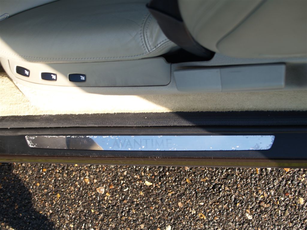

Deux petites photos :

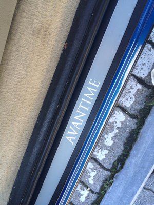

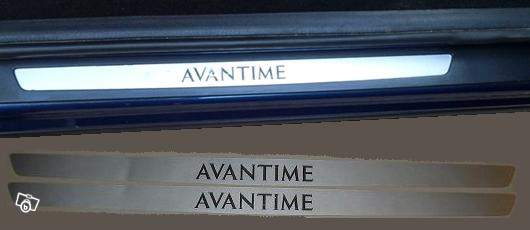

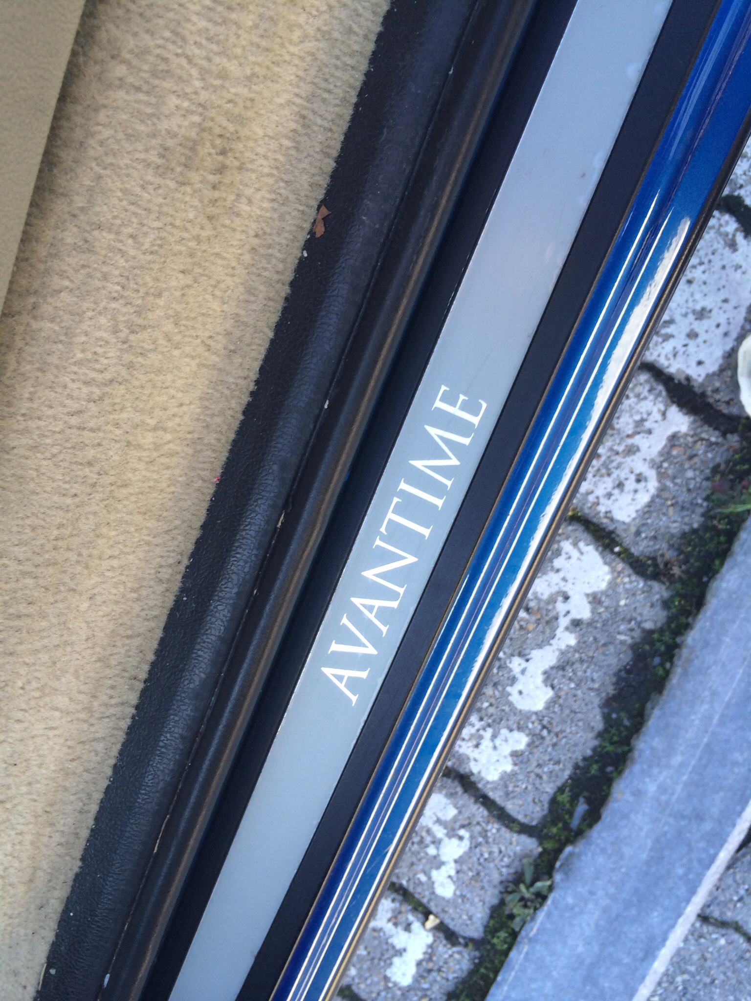

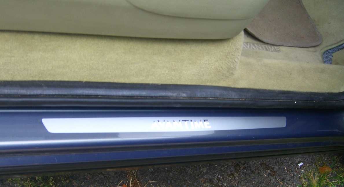

Voici donc les quelques clichés de mon installation ...

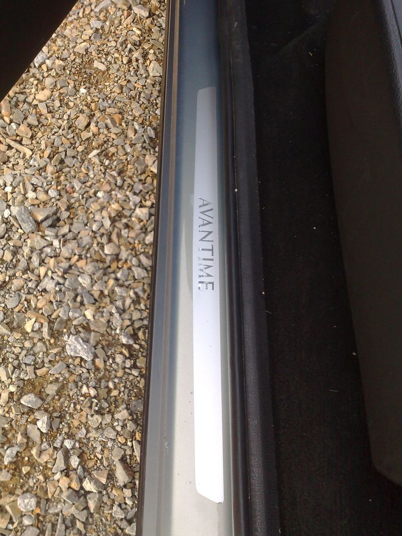

ludov105
Messages : 43
Inscription : 04 août 2009, 20:44
Localisation : Versailles (78)
Re: Barre déco avec logo Avantime sous les portes
Message par ludov105 »

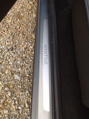

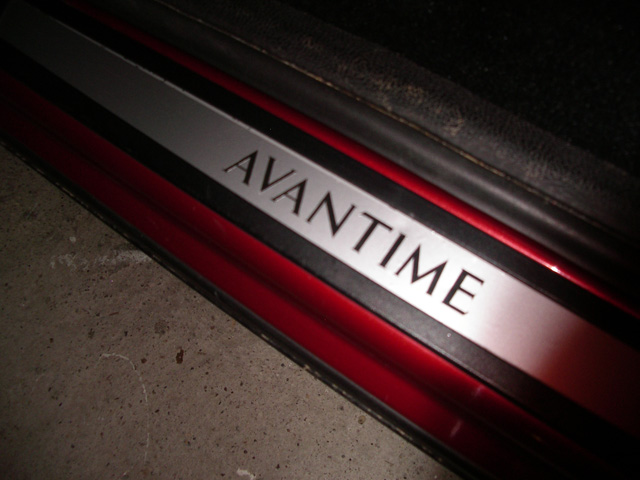

Je viens de poser les autocollants sur bas de portes (celui conducteur était bien abimé). Ça fait plus propre ! merci pour cette initiative! :)

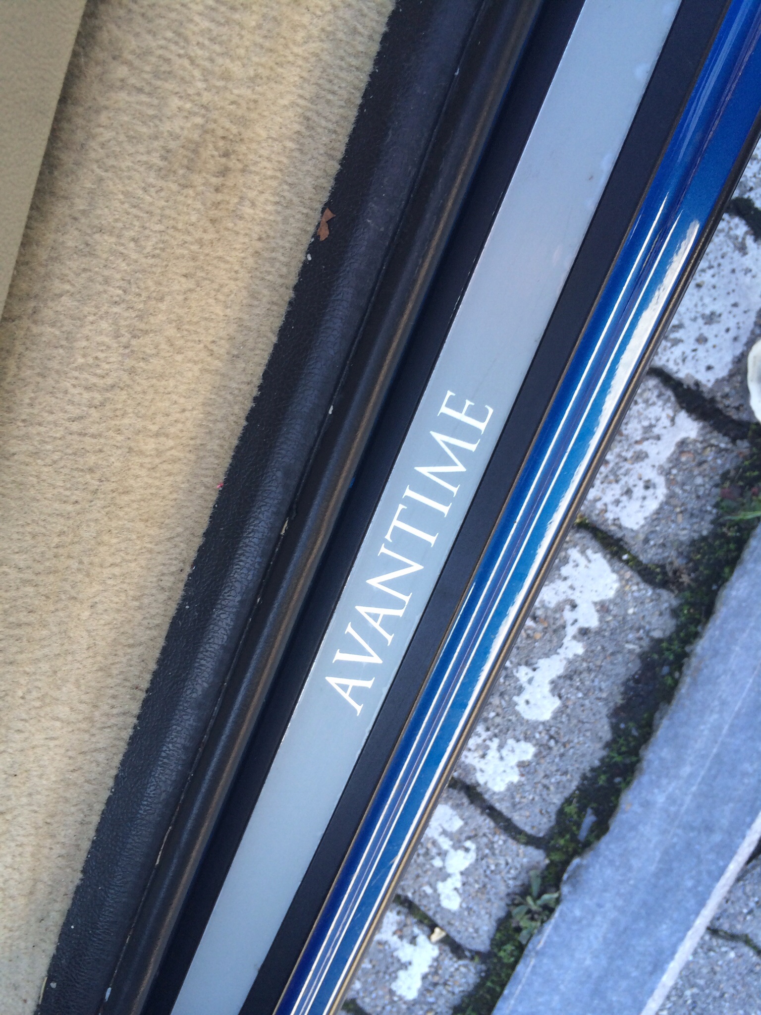

Messages : 83
Localisation : RENNES 35
Message par nixon0035 »

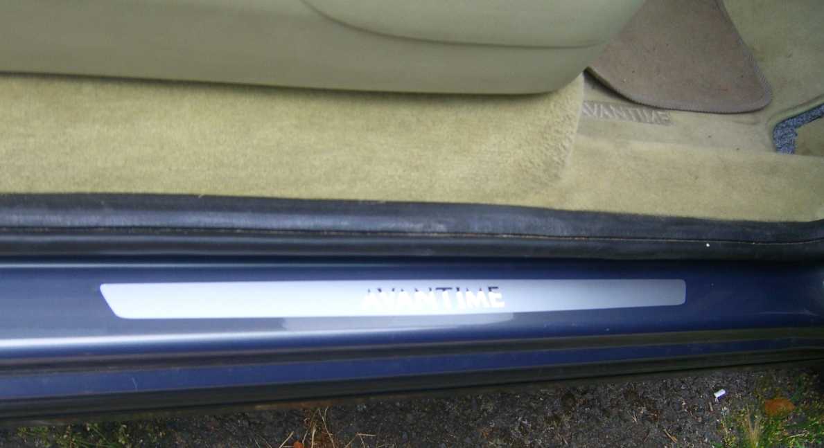

Comme promis.........
Pose (enfin) sur le mien aujourd'hui ...
... Que d'un coté, j'ai la flemme de sortie l'avt du garage ;)

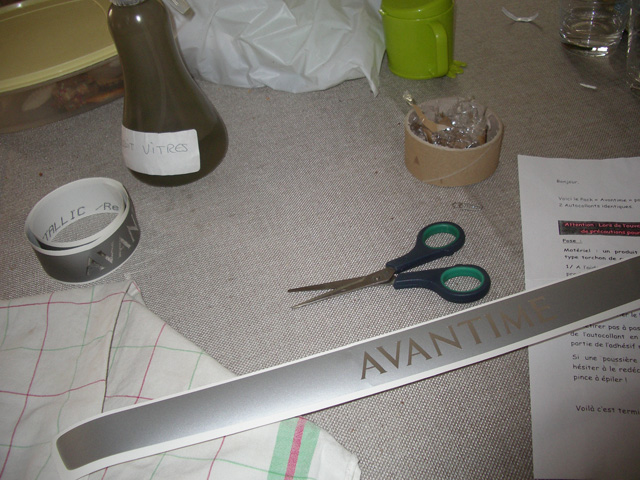

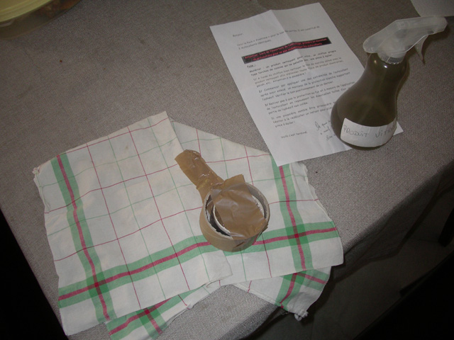

Pour commencer, déballage du pack ''Bond'' super bien emballé, et lecture de la notice très claire :
Ensuite, on prépare le chiffon sec, le produit vitre:

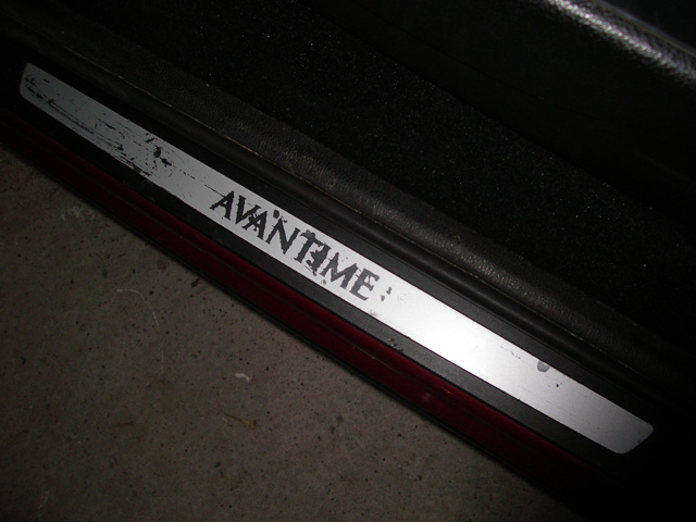

Constatation des dégâts et nettoyage de la barre d'origine :

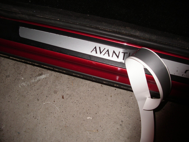

J'attaque la pose :
Et voilà le travail !
En conclusion, un conseil afin que cela soit ''nickel'', décaper complétement la barre pour éviter les éclats qui font des micro bulles ....
Mais en tout cas, merci bond174 !

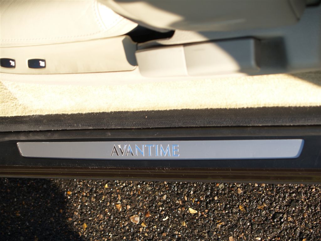

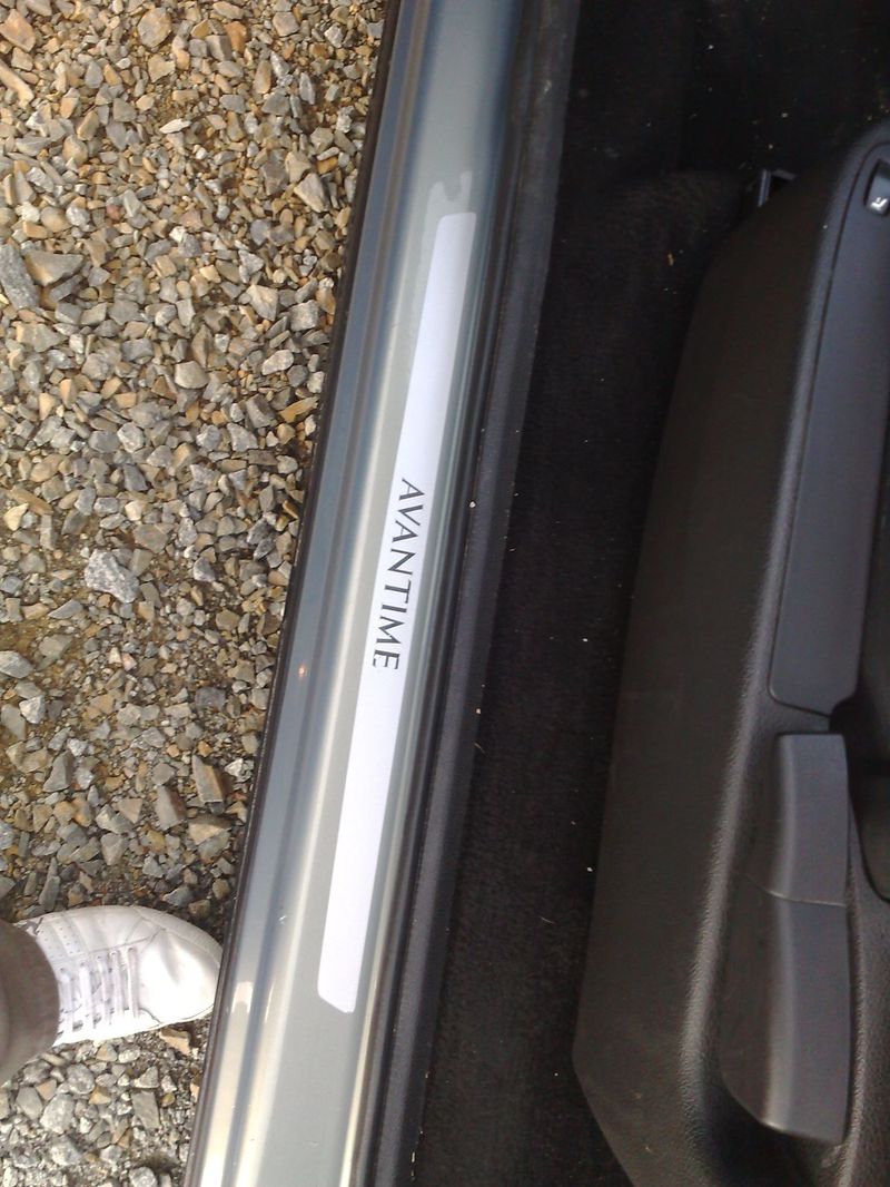

Re: [Fiche:4] Pose du Kit Rénovation Barre Seuil de Portes
Merci Cap´taine MaitreTI mais sur le haut à gauche j'ai l'impression que l'on voit l'alu ..... :wink:
Est ce le cas :?:
bond174 a écrit :Merci Cap´taine MaitreTI mais sur le haut à gauche j'ai l'impression que l'on voit l'alu ..... :wink:
Est ce le cas :?:
Oui mais comme tu peux le voir c'est un des premiers kit (mon post datant de 2010 ...)
Messages : 3443
Est ce le cas :?:
Absolument anormal et inconcevable de rester ainsi sur le vaisseau de l'admin :?
Je fais partir un nouveau KIT dés Lundi :!:
