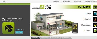

Chez moi je suis tout en Delta Dore. Le système est pas super high-tech mais permet déjà pas mal de truc (volets / alarme / chauffage / ballon/ éclairage...). Il y a une appli android
https://play.google.com/store/apps/deta ... ison&hl=en
qui est simple et efficace.L'ensemble est assez facile a installé sois meme. Ma maison était déjà équipée avec un peu de ce type de matériel et je n'ai fait que l' étoffée.
