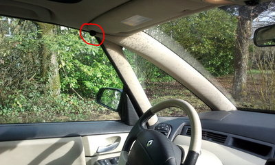

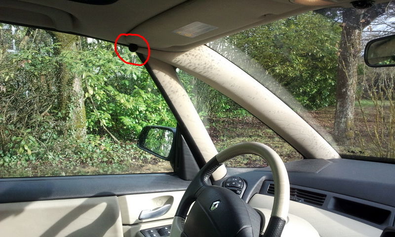

Bon ou placer le micro?
L'emplacement d'origine bien sûr !!
hop, grâce aux saines lectures du forum, il ne faut pas long pour lever le cache plastique du levier de vitesse, dé-clipser la joue gauche de la console et aller jusqu'à l'emplacement micro.
Essai: médiocre ........ :(
bon, je m'en doutais un peu, la branche du volant et la main droite sur le volant sont sur le trajet entre la bouche et le micro.
décidé ce ne sera pas là, on va faire un classique, sur le montant de gauche !
Voilà, micro posé, un velcro adhésif pour coller la télécommande Bluetooth à côté du frein à main, remonter la joue de console, le cache de levier de vitesse, le cerclage, remettre l'autoradio dans son trou et c'est fini! Il n'y a plus qu'à profiter de ses MP3 et du tel main libre ..

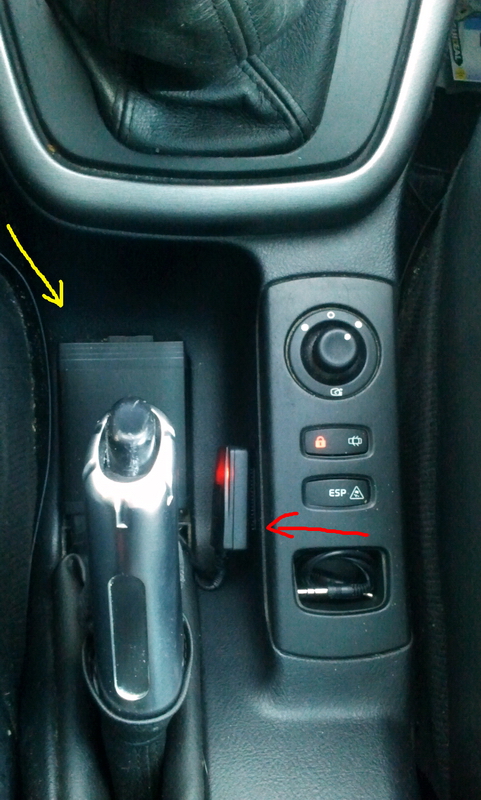

Flèche rouge, le module Bluetooth avec le bouton pour décrocher, la LED rouge = connecté au téléphone (clignotante en recherche de connexion, absente: sans connexion)
Flèche jaune, le YATOUR à l'envers, à la place du petit cache sous le frein à main (rentre tout juste), à "l'envers" pour ne pas lire le gros YATOUR écrit en blanc dessus
c'est plus long d'écrire tout ça que de le poser !!
