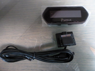

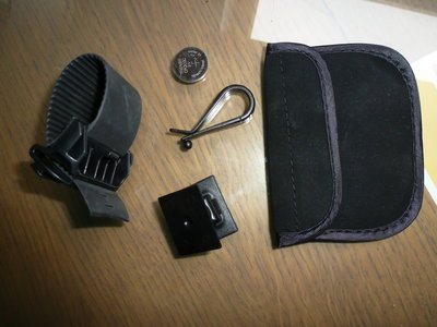

Composition du kit:

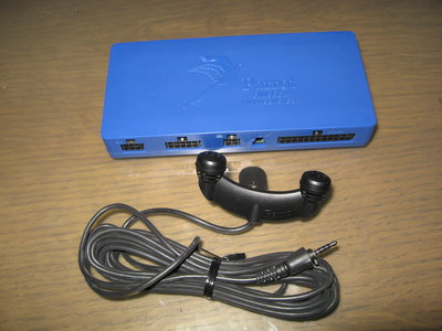

- Microphones doubles et câble.
- Bouton de commande sans fils.
- Accessoires divers et piles CR2032 3 V ( Comme celle la telecommande de notre clef)
- Ecran et son câble de raccordements
- Boitier bleu Parrot

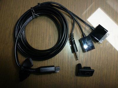

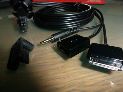

- Câble pour auxiliaires (iphone, ipad, etc... ).

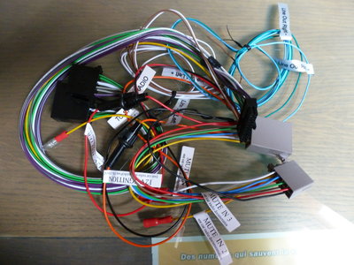

- Câblage d’interconnexion du système Parrot
- Notice parrot
& boitier Parrot et double micro
& Ecran de visualisation et connecteur et cable

& cablage d'interconnexion
& accessoires
& accessoires
& cable auxiliaire
& cable auxiliaire
& fiche usb, jack et apple

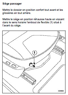

Maintenant l'implantation dans nos avantimes Privilége.
- Levage du siège passager :roll: :mrgreen:
& levage siege 2013-03-16_163648.JPG (27.65 Kio) Consulté 12707 fois
- Démontage du siège passager pour atteindre l'ampli ( 5 vis torx )

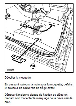

- Démontage cache plastique sous le siège et moquette ( un peu :evil: )
&4 depose moquette 2013-03-16_163909.JPG (37.94 Kio) Consulté 12707 fois
Plan B pour la moquette, une découpe au cutter et on démonte rien :mrgreen:

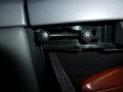

- du micro dans son emplacement d'origine, il suffit de décrocher la protection et ensuite jouer un peu du cutter dans le plastique arrière pour faire rentrer le micro et pouvoir remettre le cache .
& Cache micros
& Cache micros
& Arrière du cache
& Arrière du cache
& Micros installés
& Micros installés

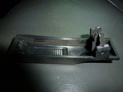

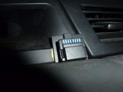

- de l’écran sur le tableau de bord (fixation avec patte à fixe(on en voit un peu qui dépasse :( ), l' avantage ça tient et ça s’enlève sans laisser de trace :mrgreen:
& Connecteur écran
& Connecteur écran
& Écran
& Écran

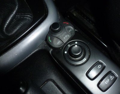

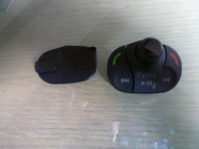

- du boitier de commande sans fils (lui aussi à la patte à fixe), noublier pas d'y mettre la pile :wink:
& Commande sans fils

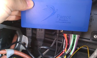

- du boitier Parrot bleu à coté de l'ampli coté branchement et son raccordement électrique , ça rentre ...
Boitier Parrot MKI 9100/9200
Il suffit d'y brancher les différents connecteurs:
- celui du micro et un quart de tour pour verrouiller
- celui de l'afficheur
- celui du câbles des auxiliaires
Et pour finir celui de l'alimentation et des hauts parleurs (un seul connecteur long).
Du coté amplificateur, il suffit de retirer les connecteurs A et B sur l'amplificateur (ceux les plus à droite sur la photo repérés A (signaux mute et alimentations GRIS ) et B (hauts parleurs NOIR )) et d'y mettre ceux du Parrot, ensuite ceux que vous avez débranchés de l'amplificateur, vous les connecterez avec les autres connecteurs Parrot.
Le fils jaune MUTE devra être connecté avec le mute n°3
Les autre fils ne sont pas utilisés ( A isoler des masses)

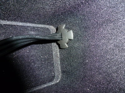

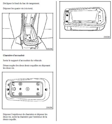

- du câble auxiliaire dans la boite à gant entre les sièges avant, pour ce faire démontage de celle ci en enlevant la moquette du fond et les vis, puis perçage du plastique comme décrit dans la notice Parrot.
& Après perçage et passage câble
Console centrale démontage
Grâce à une contribution de Oasis

Le passage des fils pour le micro et l'afficheur nécessite le démontage d'un coté de la console centrale.
Pour se faire, on retire la baguette (uniquement clipsé) qui fait le tour du levier de vitesse et de la console .
Ensuite, il suffit de tirer sur le coté en moquette pour déboiter le coté de ces attaches.
C'est la partie la plus longue, passer les fils proprement :?
Mais il seront tous invisibles sans perçage sauf pour le câble auxiliaire.

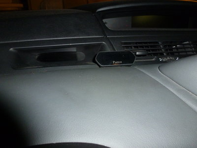

Le résultat en image sur Tac, Tic avec les beaux jours :mrgreen:
& intégration micro dans le logement standard
& afficheur PARROT
& afficheur PARROT
& afficheur PARROT
& afficheur PARROT
& Commande parrot
& Commande parrot
& et le câble qui reste dans l’accoudoir.

- il est nécessaire de tomber le tableau de bord partie basse coté volant ( ne pas oublier la vis cachée sous le caoutchouc de gauche en haut de l'aération.
- le micro n'est pas fixé dans son logement (un peu de patafix ne fait pas de mal )
- le trou pour le câble auxiliaire doit se faire en partie arrière de la boite accoudoir, partie noir lisse intérieur, et cela après démontage mais attention de ne pas faire le trou trop bas pour pouvoir mettre la pièce " passage de fils " fournie .
- La partie noir arrière de l'accoudoir, celle ou on a la prise allume cigare doit être démontée pour passer le câble.
- la platine de commande des rétros doit être retirée, elle aussi pour ramener le câble auxiliaire vers la zone de l'ampli
- la boite bleu parrot peut se mettre ailleurs que prés de l'ampli, mais attention à la longueur des câbles.
