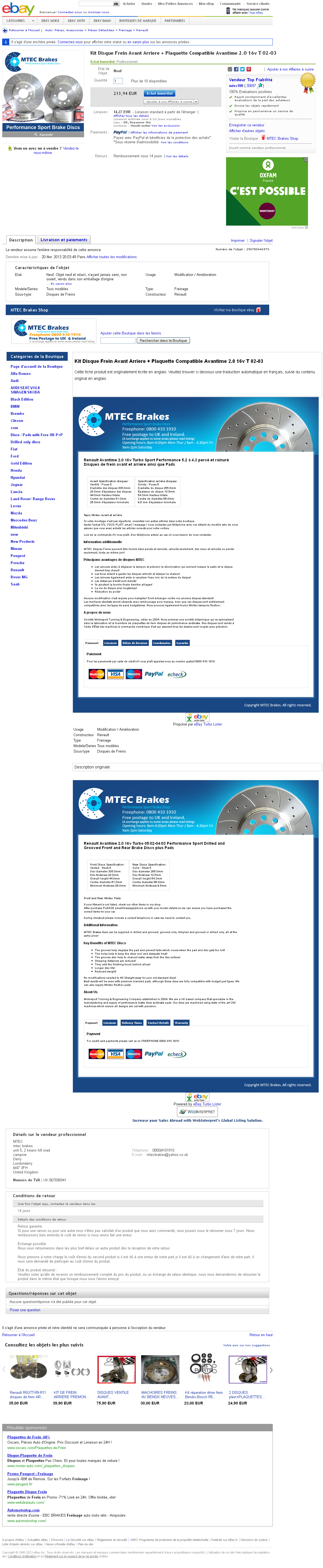

Étant obligé de changer " disques et plaquettes " sur mon AVT je souhaite acheter cela :
http://cgi.ebay.fr/ws/eBayISAPI.dll?Vie ... 271wt_1105
Qu'en pensez vous,
Quelqu'un sur le forum , a t'il déjà monté ce type de produit?
Merci pour vos réponses.

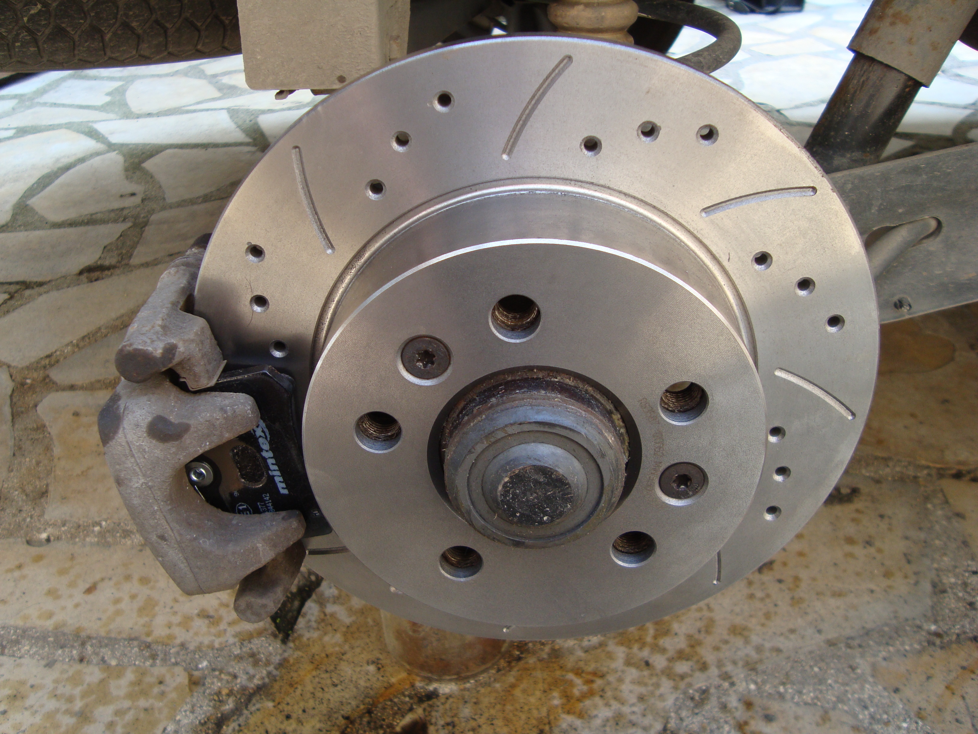

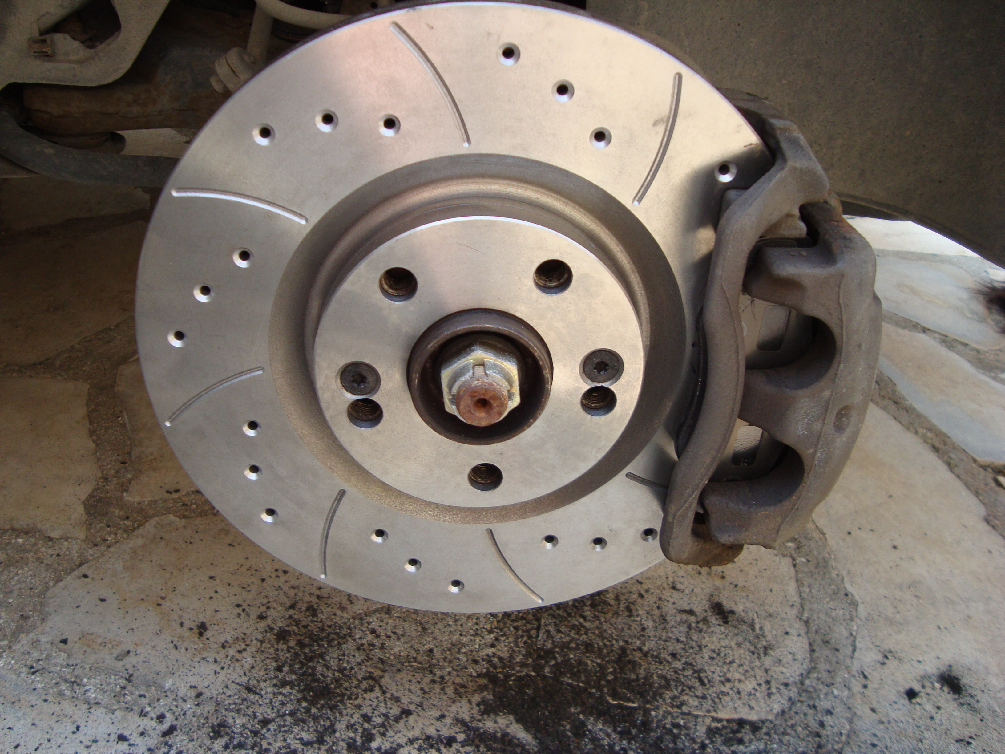

Re: Disques rainurés percés possibles ?
Bonjour à toutes & à tous,
Disques & plaquettes remplacées, reste à voir leur efficacités....

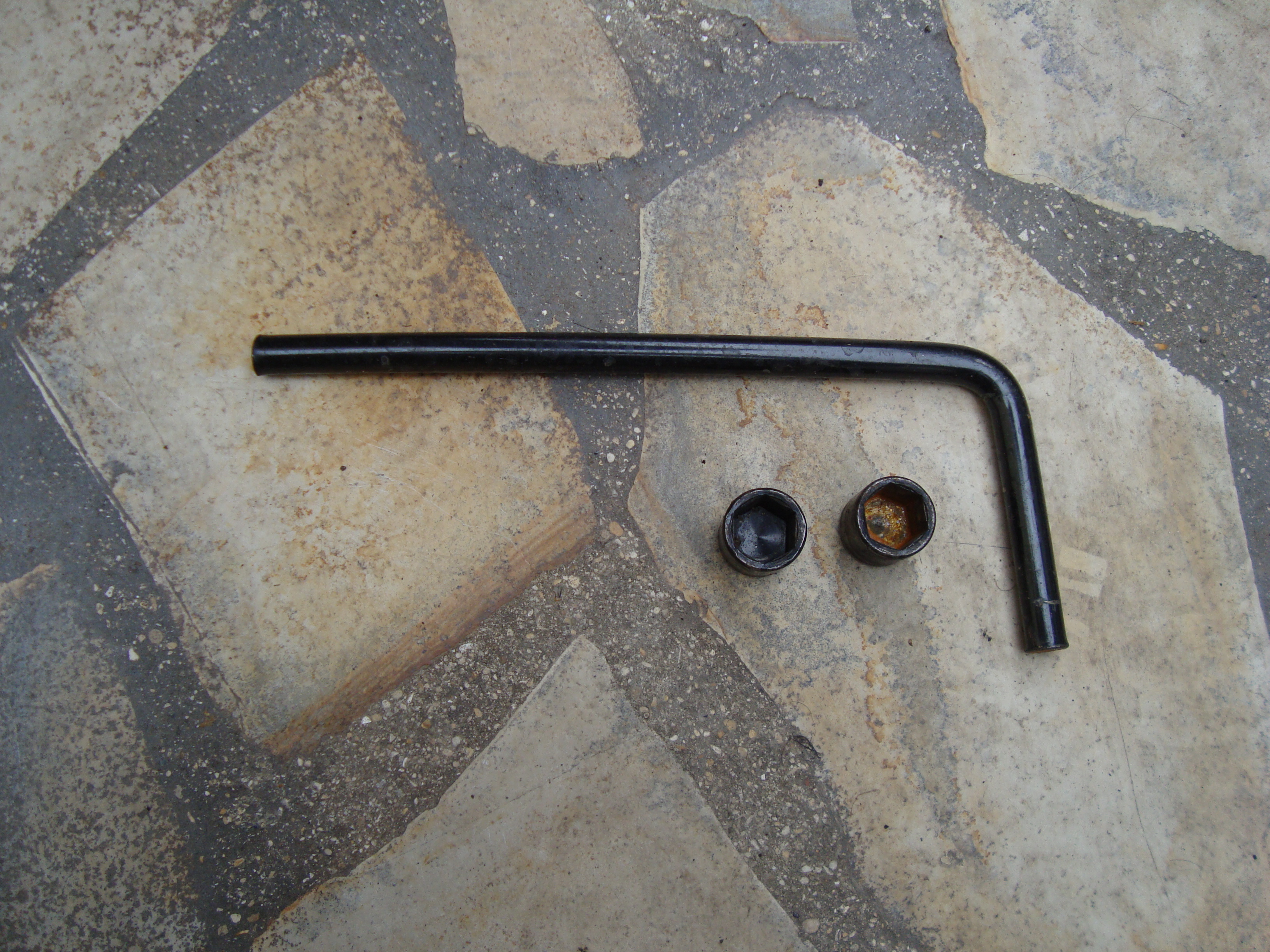

Et la cerise sur le gateau:
- Messages : 1868
Oh !!! très jolies douilles et rond de ferraille, céquoidonc
Faudrait que je casse la mienne pour la ressouder correctement, heureusement que la clé en croix est dans le coffre
Et les nouveau freins , est-ce mieux qu'avant
Vivement les photos !
Sur le taïga d'Orignal cela rend bien, surtout avec ses nouvelles jantes.
Des difficultés pour le montage ? (je vais devoir changer mes disques avant la fin de l'année et je me laisserais bien tenter à mettre ceux-là).
Petite précaution de montage des disques rainurés il y a un sens de montage d'après la photo de l'arrière il est inversé droite/gauche pour l'avant c'est bon
Explication les rainures doivent éjecter vers l'extérieur dans le sens de rotation du disque
Pas de problème de capteurs ABS car les couronnes crantées sont sur les moyeux
J'ai pas compris le sens d'ejection, mais effectivement tes photos de l'arrière sont différentes
- Messages : 1868
Le sens d'éjection concerne les rainures qui, dans le sens de rotation normal, ont tendances à pousser l'eau vers l'extérieur du disque. Alors qu' en sens inverse les rainures forment des "cuillères" qui elles ont tendances à ramener l'eau vers le centre du disque et c' est antinomique avec la force centrifuge, qui chasse aussi vers l'extérieur
Bravo pour celui qui a vue cette inversion de sens des rainures entre l'AV et l'AR et merci à lui, je m'en suis aperçu avant de remonter et de toute façon vous étiez là.
En ce qui concerne le sens des rainures, une vrai polémique existe sur le sens de montage car , ce n'est pas moi qui le dit, les 2 sont possibles......
