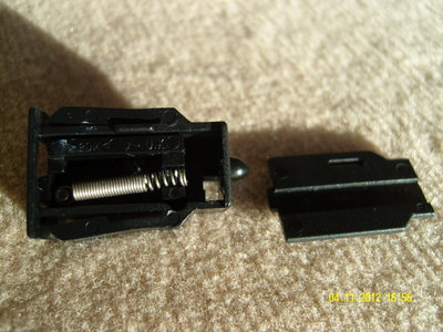

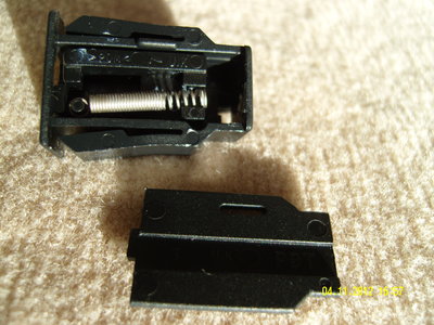

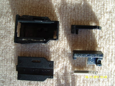

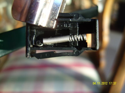

Qqs photos de ce petit mécanisme qui en énerve tant:
- toutes les pièces !
- la mise en place des constituants
- suite
- le placement du ressort sur la cloison verticale et sa boucle accrochée
Comme cela , ce pull-pull, en fait, fonctionne correctement. Le plus souvent la "panne" provient du désalignement du doigt crocheteur
