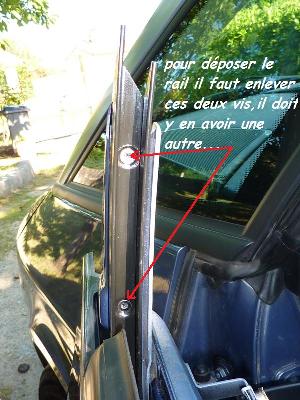

Donc après re-démontage ce matin ,j'ai vérifié ce fameux contacteur ,RAS bien fixé ensuite j'ai vérifié la connexion du fil qui l'alimente qui est collée sur le panneau de porte et là la prise était mal enclenchée !!! C'est tout ! Hier en tchaopinant la vitre j'ai du la bousculer.
Tout re-fonctionne normalement !Choublex!

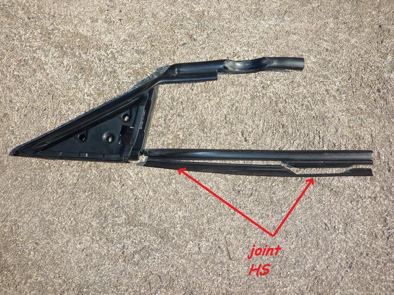

Ensuite mon soucis était l'état du joint de rail AV coupé HS.
Ci-joint (si j'ose dire!) les images du fameux joint (plus long que ça mais coupé pour le sortir) référencé 6025409325 que dès demain je vais commander chez Renault ,en espérant qu'il soit dispo...
Pour l'instant la vitre remonte pas droite car plus maintenue devant et il me faut l'aider à la main pour qu'elle arrive bien en haut.
Je crois qu'il me faudra enlever la vitre pour enquiller le nouveau joint dans le rail ,qu'en pensez-vous?
