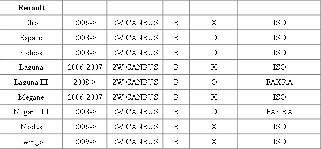

Re: Interface xcarlink ?
Non pas du tout,
Justement ce boîtier était indiqué pour les autres appareils que mono CD, avec changeur du type privilège, lorsque justement les Xcarlink et yatour ou autres ne fonctionnent pas.
je ne sais plus sur quel site j'ai vu cette info précisément, mais c'était Le boîtier quand les autres ne fonctionnent pas sur la prise changeur.
Il conserve les commandes au volant ET le chargeur CD, puisqu'il se branche en série sur l'antenne radio qu'il commute.
Il pilote un Ipod , ou fouille dans les dossiers USB , avec les commandes au volant (CAN BUS " Avantime ? "ou Résistives) ou la télécommande fournie (et du coup compatible avec TOUTES les voitures), + synthèse vocale des noms de dossiers que l'on fouille + affichage des tags MP3 des morceaux par le système RDS (puisque entrée par l'antenne).
Vraiment rien à voir avec la boiboitte Renault !
Maintenant pour être sûr de la compatibilité, le mieux serait de les appeler ou d'essayer,
Et sur Rue du commerce (un peu plus cher), 7 jour pour essayer ou remboursé!! alors, qui ose??
http://www.rueducommerce.fr/Equipement- ... r=AL-47-35[comparateur-cpc]-60002[kelkoo]-[kelkoo]-[MP-AutoMoto]-[Accessoires%20Autoradio]
il y a 3 versions Din, Iso, Fakra
Attention, le modèle rue du commerce a l'air plus ancien et fonctionner seulement avec la télécommande, alors que sur Carlink, avec télécommande ou commande au volant, et un peu moins cher.
http://www.carnlink.com/paser-maestro,fr,4,MAESTRO.cfm

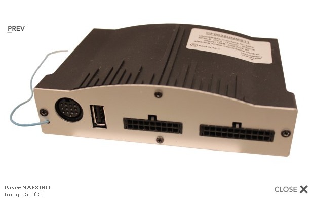

Non, non, je ne parle pas du Yatour pour le privilège, mais du PASER MAESTRO !OASIS a écrit :Le probleme est que le le câblage du chargeur cd est, selon moi, non standard sur nos vaisseaux.
Du coup le compatible qui s'intercale entre le chargeur et l'autoradio ne s'applique pas.
Et c'est bien le probleme.
Encore une fois, le mono cd est finalement mieux...
Celui-là ne s'intercale pas sur le changeur CD contrairement aux autres !
Il s'intercale sur l'antenne et du coup compatible avec TOUTES les voitures en utilisant la télécommande, et s'intercale également sur les télécommandes au volant CAN-BUS ou résistives.
Voiture non compatible -> télécommande,
compatible -> commandes au volant
l'Avantime est Can-bus ?
Bien à vous,
Alain
Alain

Re: @ Interface xcarlink ?
Oui,
De ce que j'ai compris pour résumer le "PASER MAESTRO":
- Si non compatible, le fonctionnement est alors similaire au Parrot, avec la télécommande sans fil à placer où l'on veut.
Mais les titres des morceaux sont affichés directement sur l'afficheur de la radio au tableau de bord.
- S'il est compatible (probable) en prime, les commandes au volant, sans nécessiter la télécommande et serait donc alors 100% invisible.
Principales différences par rapport au Parrot:
- Affichage des titres sur l'afficheur du tableau de bord, probable possibilité de commande au volant (sinon télécommande comme le Parrot).
- Pas de Bluetooth !!! donc pour téléphoner, à oublier.
Juste une autre alternative MP3 pour Privilège.
