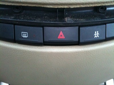

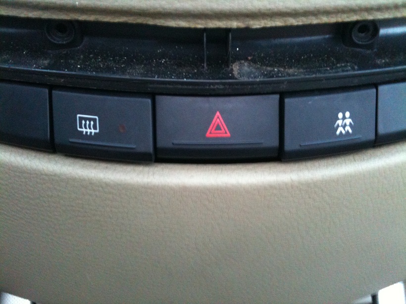

Mon contacteur de sécurité enfant n'est plus allumé lorsque je mets les phares.
Savez vous s'il y a une ampoule à changer et comment y accéder.
Merci de vos infos
Cordialement
Re: Bouton Securité Enfant
Oui, il faut tirer pour déclipser le bouton, ensuite déclipser le bouton lui même et il y a une mini ampoule dedans... attention les papattes en plastique, c'est du fragile ! :wink: :mrgreen:
Re : Bouton sécurité enfant
C'est le bouton de droite
